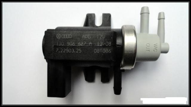

Aheg Opublikowano 2 Lutego 2015 Opublikowano 2 Lutego 2015 Witam, otóż mam mały problem. Od zakupu samochodu(Audi A4 B5 Avant, 1.9 TDI 110KM 96r.) coś było z nim nie tak, dokładniej odcinało turbinę za każdym razem w tym samym momencie(na 4 biegu przy prędkości ~100km/h). Ostatnio oddałem samochód do swojego mechanika, przejrzał mi go, posprawdzał i powiedział, że najprawdopodobniej problemem jest zawór turbiny. I stąd rodzi się moje pytanie, kompletnie nie znam się na tym, a nie chciał bym kupić złej części, więc prosiłbym o pomoc we wskazaniu jaki konkretnie zawór turbiny muszę kupić do swojego Audi. Jestem dobrej myśli i mam nadzieję, że zawór rozwiąże sprawę, ponieważ jeżdze dość często trasy po 100km i męczące już jest to, że odcina turbine i samochód dosłownie nie jedzie dalej(max prędkość po odcięciu turbiny to 120km/h na 5 biegu). Od czasu zakupu tylko raz udało mi się rozpędzić auto do większej prędkości. Jeżeli ktoś wie o co chodzi to bardzo bym prosił o wskazanie jaki konkretnie zawór turbiny potrzebuje kupić. Z góry dzięki.
OLIVER Opublikowano 2 Lutego 2015 Opublikowano 2 Lutego 2015 Tak wygląda zawór N75 zwany zaworem turbiny .. Nowy ori kosztuje sporo coś 250-300zł z używanymi bywa różnie .. Ale przed kupnem moze masz kogoś co by Ci pożyczył swojego byś sobie sprawdził czy to na pewno zawór . Mozna jeszcze podmienić zawor N75 z zaworem N18 jest prawie taki sam i działa tak samo Chociaż takim objawom towarzyszy zazwyczaj zapieczona geometria turbiny (turbo do czyszczenia) Ale to wróżenie z fusów [/url]">http://http://www.directupload.net'>

OLIVER Opublikowano 3 Lutego 2015 Opublikowano 3 Lutego 2015 Na pewno nic taniej się nie znajdzie? Z tego co widzę po allegro są jakieś po ~100zł i mechanik który mi samochód sprawdzał również mówił, że to koszt ok. 70zł. np. takie: http://allegro.pl/zawor-turbiny-n75-1k0906627-nowy-oryginal-i4989006213.html lub http://allegro.pl/zawor-turbiny-egr-n75-audi-skoda-seat-vw-1-9tdi-i5001067797.html Nic z tego przedziału cenowego by się nie nadawało? Te zawory mają inną wtyczkę ...Chyba ze sobie ją zmienisz ...

OLIVER Opublikowano 10 Lutego 2015 Opublikowano 10 Lutego 2015 Nie zawsze. U mnie byly takie same wtyczki. Kolego Własnie się mylisz ... W tych silnikach AFN. AVG. AHH do rocznika 2000 .oryginalnie występują zaworki N75 1H 906 627A wtyczka kwadratowa Natomiast zaworki z pół okrągłą wtyczka występowały już po 2000r AWX AVB AVF i to zupełnie inne oznaczenie zaworka Jeśli Ty posiadasz taki zaworek z pół okrągłą wtyczką to sprawdź sobie na nim numer ..Na pewno ktoś już podmienił u Ciebie wtyczkę a Ty o tym nawet nie wiesz.... Najlepiej przed kupnem nowego zobaczyć przynajmniej na wtyczkę by uniknąć rozczarowania .....
