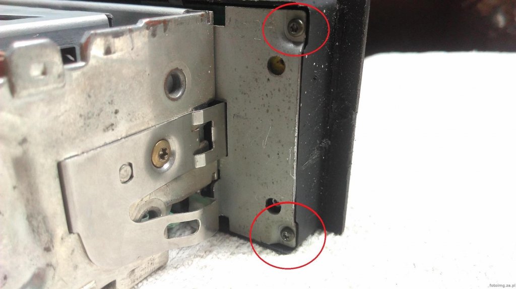

KubaS1888 Opublikowano 5 Października 2017 Opublikowano 5 Października 2017 (edytowane) 20 minut temu, Banan napisał: 16 minut temu, tomek0710 napisał: Da się wyjąć wizytownik, ale radio musi być chociaż trochę wysyniete Jutro spróbuję powalczyć z wizytownikiem. Udało się wysunąć lewa stronę radia na ok.1cm. Jutro będę walczył dalej. 20 minut temu, Banan napisał: Ściągnij panel przedni i spróbuj się dostać do tej blaszki.. Rozumiem ze normalnie panel oddzielam od reszty odkrecajac cztery srubki tak jak na zdjęciu. Oddzielając bez odkręcania śrubek nie uszkodzenia radia? Edytowane 5 Października 2017 przez KubaS1888
KubaS1888 Opublikowano 6 Października 2017 Opublikowano 6 Października 2017 9 godzin temu, KubaS1888 napisał: Oddzielając bez odkręcania śrubek nie uszkodzenia radia? 3 godziny temu, nitroo napisał: Tak Uszkodze czy nie uszkodze? Sorry ze tak męczę ale nie chciał bym sobie narobić kosztów dlatego wolę być pewny.
Banan Opublikowano 6 Października 2017 Opublikowano 6 Października 2017 A widzisz w moim concercie CD kupionym śrubek nie było Nie ryzykujesz nie żyjesz

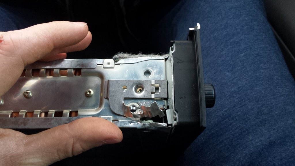

KubaS1888 Opublikowano 6 Października 2017 Opublikowano 6 Października 2017 Udało się! Dwa dni dłubania i sukces. Tak wygląda zabezpieczenie które odrazu wywaliłem. Radio trochę ucierpiało, ostatecznie jednak działa Jutro jeszcze czeka mnie walka z tapicerka drzwi, mam nadzieje ze będzie łatwiej . Dzięki za pomoc koledzy.
