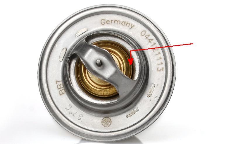

OLIVER Opublikowano 17 Lutego 2015 Opublikowano 17 Lutego 2015 Oto przykład jak mozna w prosty sposób sprawdzić termostat .... Potrzebne nam będzie kawałek drutu by podwiesić termostat w małym garnku garnuszku np.05L termometr np z pieca CO. Linie czerwone na 1 foto to właśnie wieszak z drutu wieszamy termostat by wisiał w miarę poziomo zalewamy garnuszek wodą jakieś 05cm. poniżej kołnierza termostatu [/url]">http:// Do miejsca zaznaczonego strzałką nalewamy wody np. strzykawką (jeśli termostat jest szczelny to nalana woda będzie się nam utrzymywała do czasu otwarcia ) [/url]">http://[/url tak przygotowany zestaw kładziemy na palnik kuchenny i grzejemy .Do wody w garnuszku zanurzamy termometr tak w połowie garnuszka, grzejąc wode obserwujemy temperaturę na termometrze jak osiągnie temperaturę 87* to nastąpi otwarcie termostatu i woda zalana (na 2foto) spłynie do garnuszka gdy będziemy grzać nadal i temperatura wzrosnie powyzej 90* to otwarcie termostatu będzie wyraźnie widoczne . Wyłączamy palnik co spowoduje spadek temperatury-obserwujemy temperaturę i zamykający się termostat tak około 85*znowu mozemy nalać strzykawką wody , powinna nam się utrzymywać ... Tak działający termostat mozemy uważać za SPRAWNY I DOBRZE DZIAŁAJĄCY.... Moze się to komuś przyda w podjęciu decyzji o sprawnym termostacie ....
