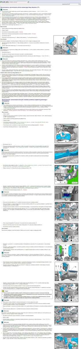

Dopadłem takową instrukcję dotyczącą silniczka V71
Link do fotki
https://drive.google.com/file/d/0BwENrS5gET9Rd2EyRmRPS09WSzQ/view?usp=sharing
Instrukcja%2Bwymiany%2Bsilniczka%2BV71.j
Umiejscowienie silniczka V71
