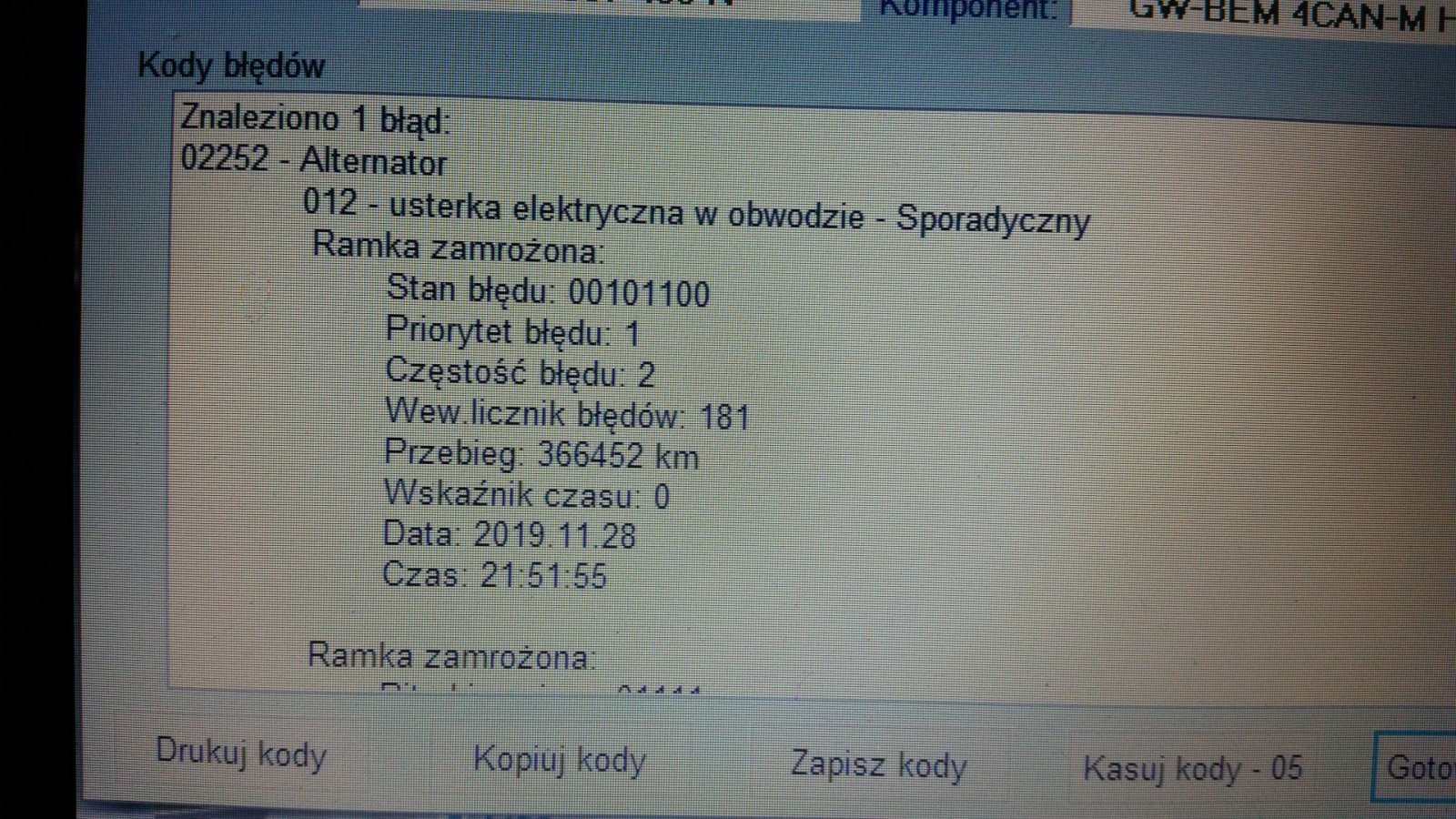

Witam. Padło mi ładowanie. W czasie jazdy wyświetlił się komunikat o braku ładowania. Co może być najprawdopodobniejszą przyczyną?  W 19-can gateway następujący błąd:
Sprawdź czy masz prąd ładowania przy samym alternatorze. Może trzeba pociągnąć nowy  kabel plusowy do podszybia

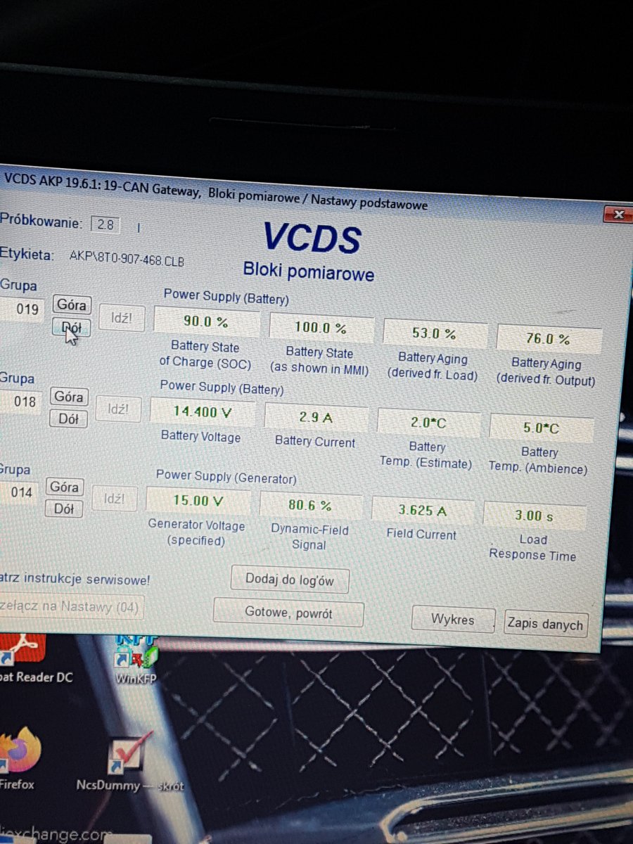

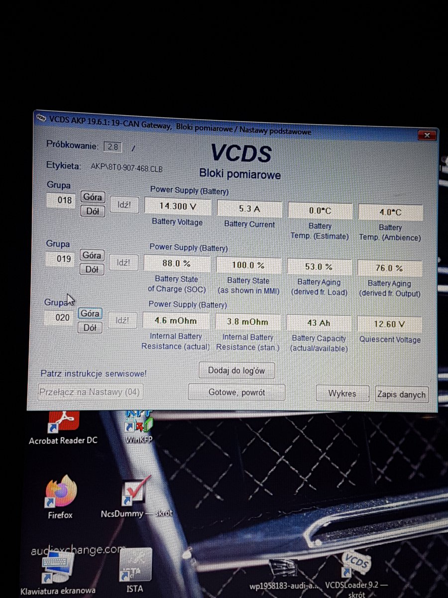

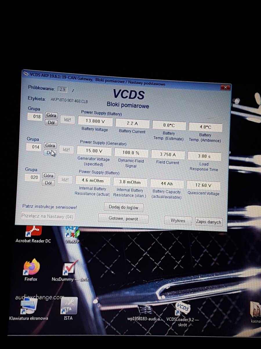

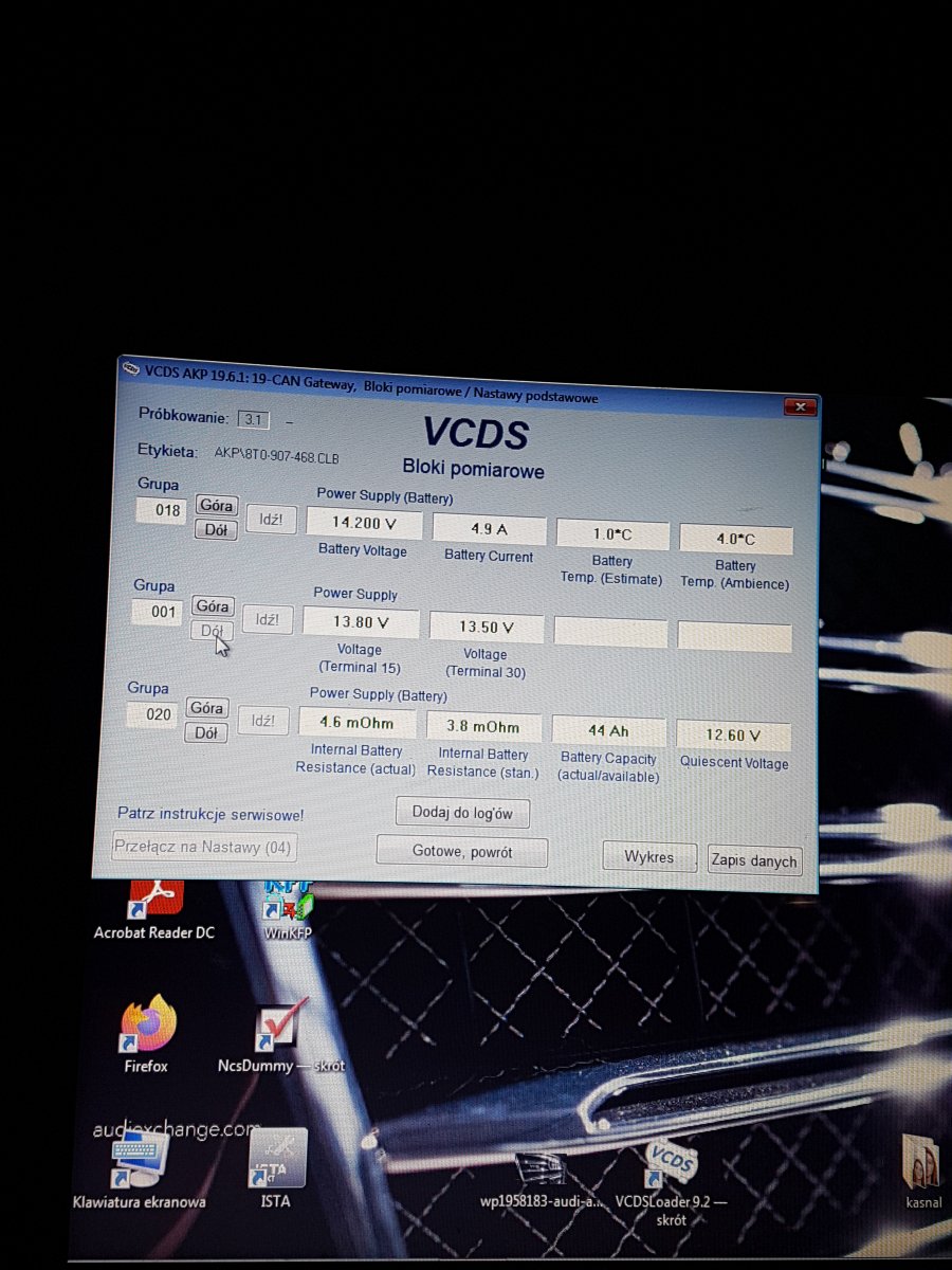

Mam problem z dłuższym kręceniem podczas odpalania auta. Zacząłem od diagnostyki ładowania i u mnie wygląda to tak,że przez kilka minut od odpalenia oscyluje w granicach 13,8 -13,9 V przy włączonych odbiornikach( grzanie tylnej szyby,dmuchawa na maxa,grzanie stołków,światła), a po jakimś czasie wraca do 14,4 V- 14,6 V. Waszym zdaniem jest to normalne.Mam wrażenie jakby akumulator nie był do końca doładowywany,nawet po dłuższej trasie. Aku jest oryginalne z 2008r. Varta 110Ah .Dodaję zdjęcia z VCDS plus film na początku po odpaleniu, ktoś podzieli się opinią na temat wartości tych bloków? Z góry dzięki
Zobacz do jakiego napięcia spadnie napięcie przy rozruchu silnika.
