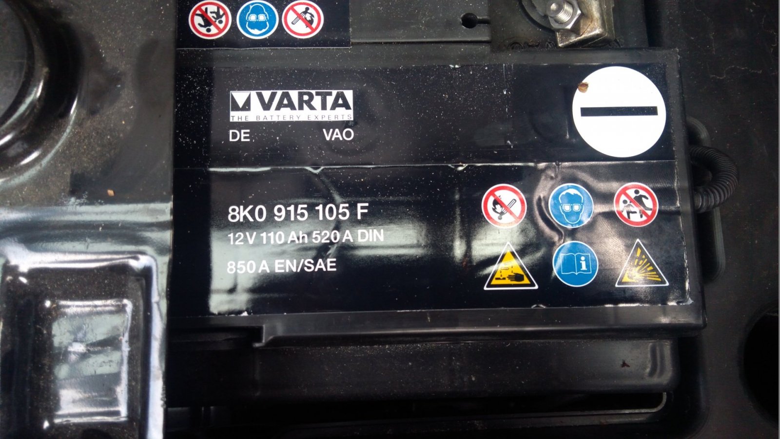

Witam. U mnie na alternatorze 14,37V na podszybiu 14,26V, a na akumulatorze 14.16V. Czy ładowanie jest prawidłowe? Poniżej zdjęcie akumulatora (2.0 TDI 136 KM).
