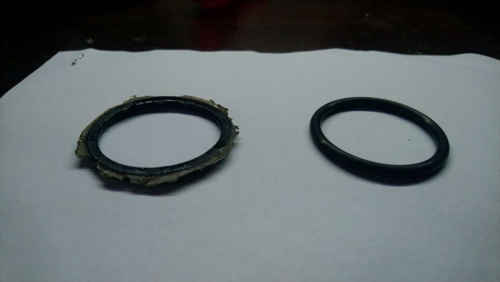

Qgooar Opublikowano 16 Listopada 2019 Opublikowano 16 Listopada 2019 Witam forumowiczów. Ogrzewania też nie miałem a okazało się że winna była uszczelka tzw oring pomiędzy blokiem silnika a króćcem wody w którym jest czujnik zielony 4 pin. Kapało z tyłu silnika. Ubywało płynu i w rurce przy wtryskach blokowało przepływ gorącej wody. Ciepło leciało ledwo ledwo i to tylko podczas przyspieszania- woda płynęła do nagrzewnicy od przyspieszenia. Jak było ciepło to nie zwracałem uwagi że nie ma ogrzewania ale parę miesięcy temu padł mi termostat (w tym modelu jest mechaniczno elektryczny) i trochę jeździłem na jednym chłodzeniu. Termostat nie otwierał dużego obiegu na chłodnice i uszczelka się zrobiła płaska od gorącego bloku silnika i stała się nieszczelna.
POWER Rubber Opublikowano 17 Listopada 2019 Opublikowano 17 Listopada 2019 15 godzin temu, Qgooar napisał: Witam forumowiczów. Ogrzewania też nie miałem a okazało się że winna była uszczelka tzw oring pomiędzy blokiem silnika a króćcem wody w którym jest czujnik zielony 4 pin. Kapało z tyłu silnika. Ubywało płynu i w rurce przy wtryskach blokowało przepływ gorącej wody. Ciepło leciało ledwo ledwo i to tylko podczas przyspieszania- woda płynęła do nagrzewnicy od przyspieszenia. Jak było ciepło to nie zwracałem uwagi że nie ma ogrzewania ale parę miesięcy temu padł mi termostat (w tym modelu jest mechaniczno elektryczny) i trochę jeździłem na jednym chłodzeniu. Termostat nie otwierał dużego obiegu na chłodnice i uszczelka się zrobiła płaska od gorącego bloku silnika i stała się nieszczelna. Mogło to wynikać albo: z przebiegu lub z złego doboru materiału, z którego wykonany został oring. Czy tutaj mówiąc o wodzie masz na myśli płyn chłodzący?
Qgooar Opublikowano 17 Listopada 2019 Opublikowano 17 Listopada 2019 Blok silnika się grzał bo przez niesprawny termostat silnik chłodził tylko mały obieg a woda to tak płyn chłodniczy borygo lub petrygo
POWER Rubber Opublikowano 19 Listopada 2019 Opublikowano 19 Listopada 2019 W dniu 17.11.2019 o 20:47, Qgooar napisał: Blok silnika się grzał bo przez niesprawny termostat silnik chłodził tylko mały obieg a woda to tak płyn chłodniczy borygo lub petrygo Dla kontaktu z Borygiem polecamy użyć oringów z mieszanek fluorowych, które wytrwają najdłużej.
