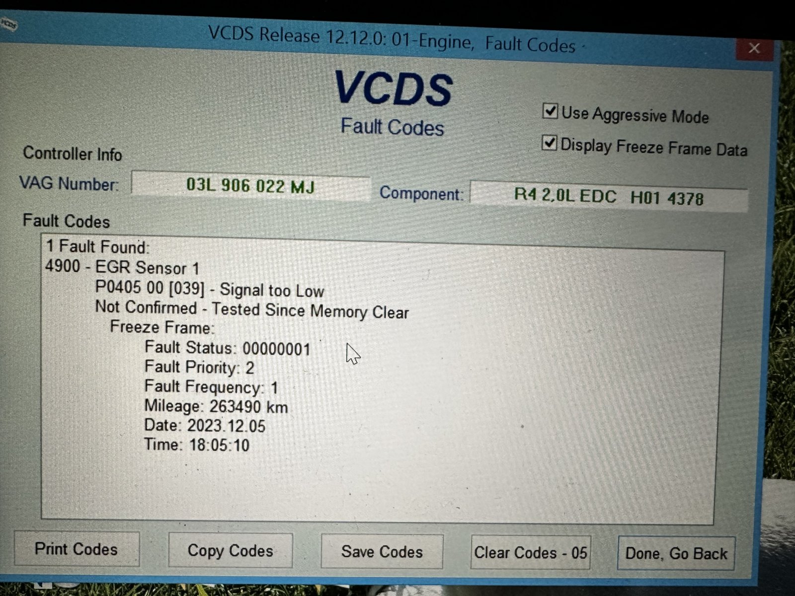

Witam. Po roku znowu wyszedł błąd 4892. Wszystko wyczyściłem i po złożeniu wyszedł nowy 4900 który po skasowaniu pojawia się na nowo. W czym może być problem? Pozdrawiam

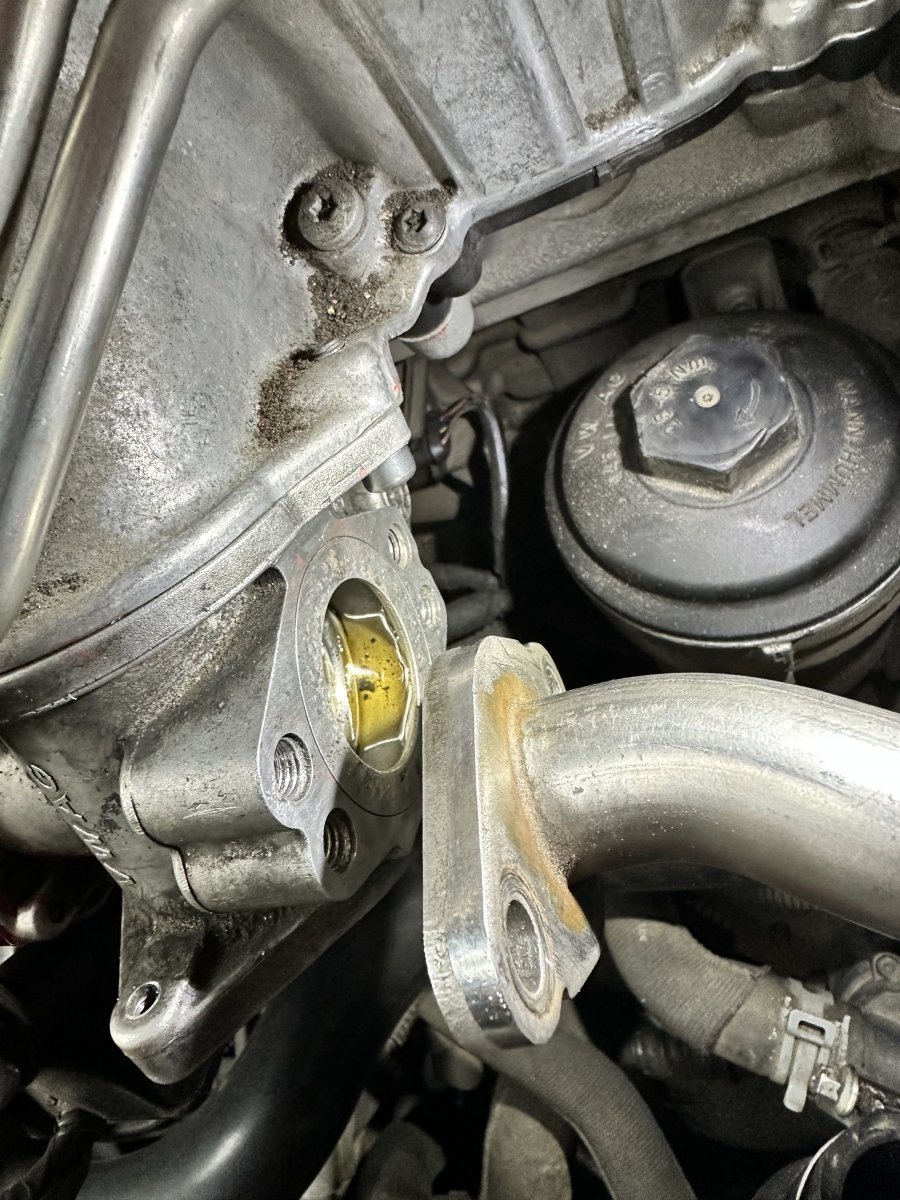

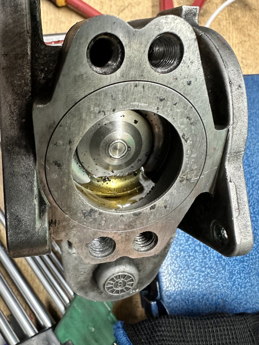

Witam. Dziś ponownie rozebrałem EGR bo ten błąd 4900 nie dawał mi spokoju. I coś mnie zdziwiło przy rozkręcaniu. W zaworze od strony spalin jest jakaś ciecz. Wygląda jak ropa ale dotykajac i wąchając ropy nie przypomina. Co to może być koledzy? I skąd się to tam wzięło?
Płyn chłodzący,nie trzyma uszczelka pomiedzy chłodnicą a egr

Ok. A gdzie ta uszczelka się znajduje?
Chodzi o tą uszczelkę?
pomiedzy chłodnicą a egr ,inaczej pomiędzy drugim a trzecim zdjęciem co wstawiłem wyżej

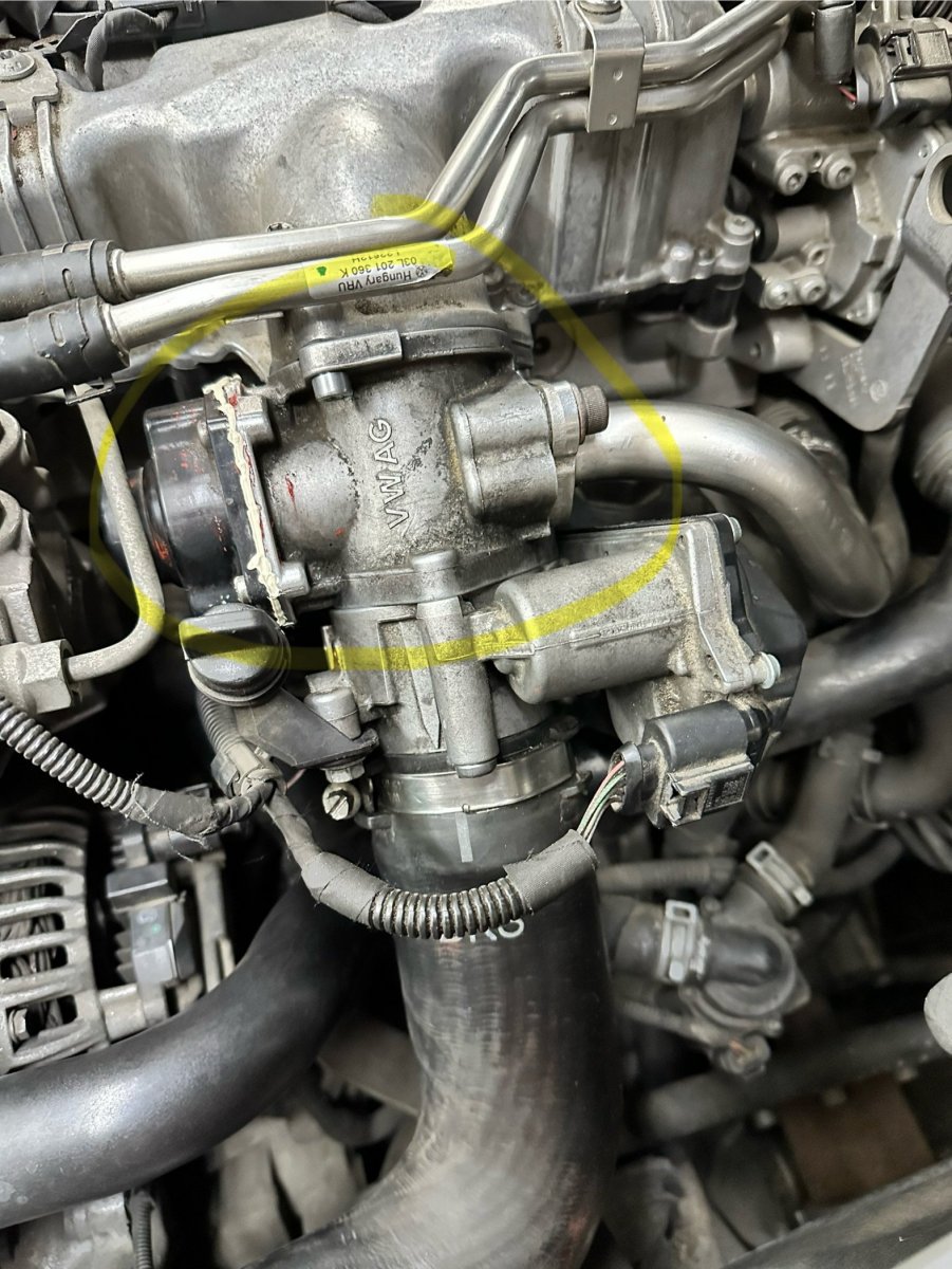

Ale mój EGR nie ma chłodniczki
to co pokazujesz to jest przepustnica,egr jest po drugiej stronie (wprawdzie inny niż u mnie bo ja ja mam polifta)
No EGR z przepustnicą
