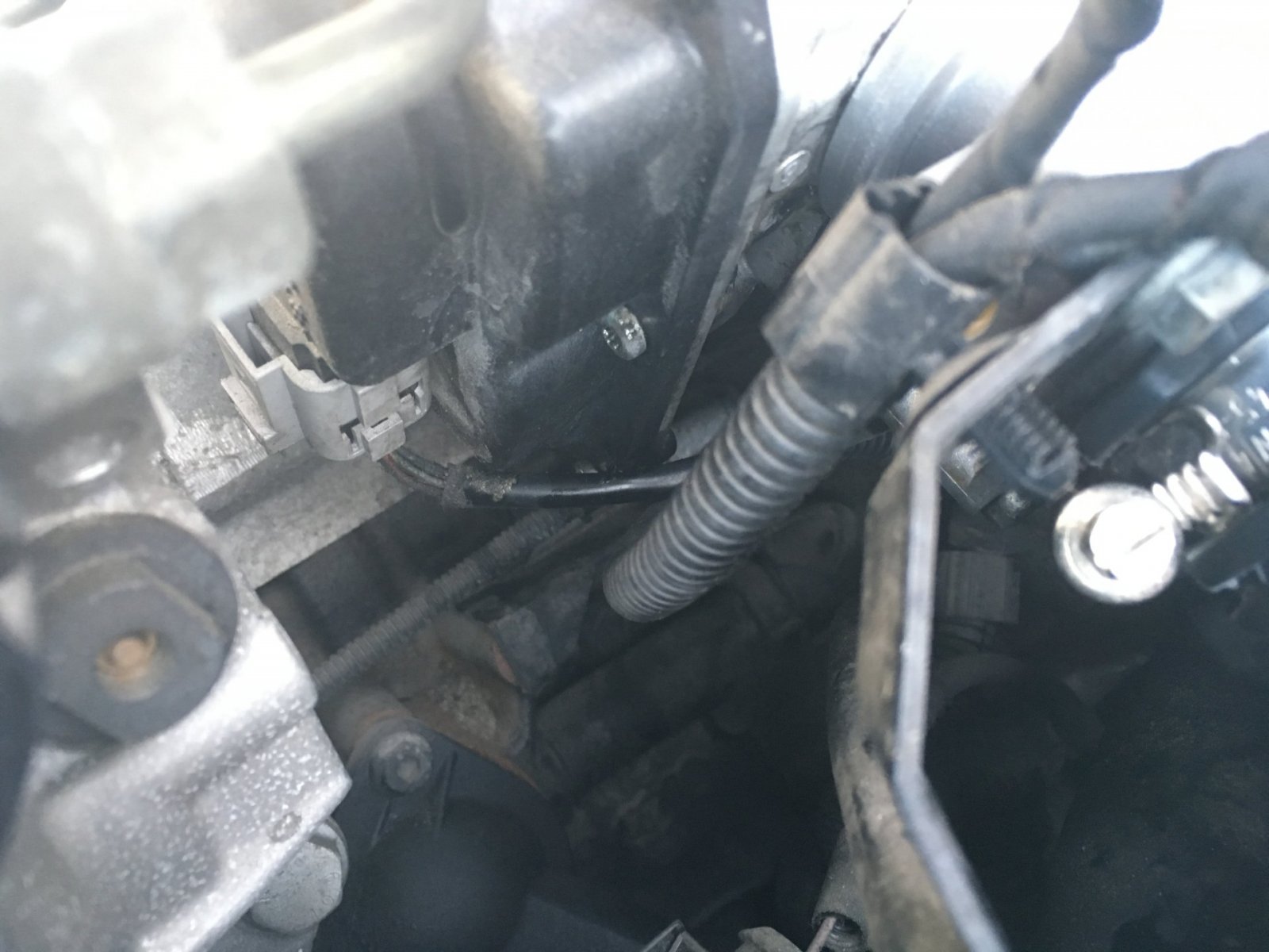

Ale czy na pewno leci przez uszczelkę? Ja po pierwszym czyszczeniu dodatkowo uszczelniłem silikonem i przy kolejnej rozbiórce olej tam był. Moim zdaniem olej może się dostawać miejscem którym zaznaczyłem na foto

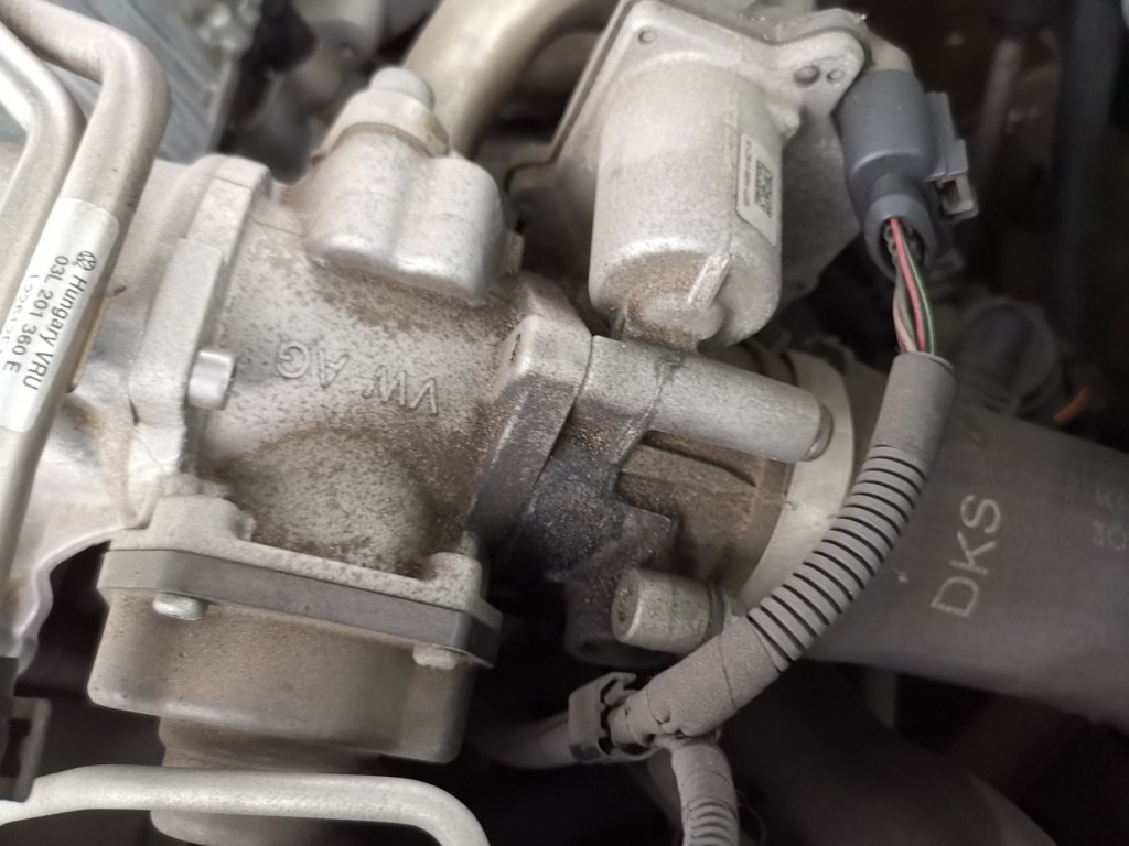

Czytałem cały wątek zanim się odezwałem i nie wiedzę w twoim poście odp na moje pytanie. Czy na twoim zdjęciu występuje uszczelka o która pytałem ?
Jeśli chcesz wymienić uszczelkę między przepustnica a EGR. To właśnie ta. :)
Koledze chodzi o uszczelkę którą chroni elektronikę w zaworze EGR
