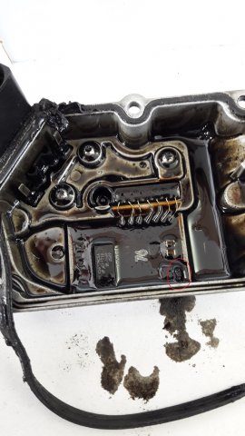

No to co...rozebrałem czyszcze, ale przepustnicy nie rozkręcałem całkiem tylko nagaru się pozbyłem bo nie widziałem nigdzie cieknącego oleju z obudowy tj miało to miejsce na egr którego z racji śladów oleju rozebrałem. Złożyłem odpalam błędu niby nie ma, myślę misja się udała no ale na drugi dzień jadę,
a tu kontrolka świec i za chwile check engine. Podjechałem na zakładowy warsztacik sprawdziłem i znów wywaliło ten sam błąd. No to dawaj znowu wszystko zdejmuje i czyszczę i tym razem coś mnie ruszyło, żeby rozebrać całą przepustnicę, a tam taka impreza:
Można było popływać w oleju no i oczywiście silniczek i czujnik sobie popływały całe. Niby wyczyściłem dobrze, złożyłem, odpalam i zonk nie bangla silniczek.....Lipa na całego, a do tego kolejny błąd do kolekcji:

No to myślę mam martwą przepustnicę tak już na amen, zalało elektronikę i koniec tematu, Że było późno wróciłem do domu. Oczywiście następnego dnia zamówiłem nową, ale że jestem w kraju w którym ceny za wszystko są z kosmosu, to chyba to mnie zmotywowało do ostatniej próby ratowania przepustnicy. Otóż w firmie używamy czyściwa dość mocnego, kleje pochodne butaprenu czy smar rozpuszcza bez śladu w parę chwil. Dla zainteresowanych nazywa się Kajflex kajman cleaner, w Polszy napewno się go też da zamówić. I teraz tak przeczytałem tu gdzieś na tym forum, że broń boże nie kąpać elektroniki przepustnicy bo będzie się nadawała na szrot. Otóż nic bardziej mylnego jak się okazuje. Cała elektronika łącznie z silniczkiem wylądowały na jakieś 30min w tym czyściwie. Potem z 40min suszenia nie musi być dłużej bo ten specyfik momentalnie paruje zostawiając po sobie Saharę, a i tu też zauważyłem jak używałem innego czyścika niby czyścił ale zostawiał po sobie taka ni to tłustawą ni to wilgotną powłokę - takiego cudactwa nie używajcie..... Złożyłem oczywiście między zębatki wypadałoby dać trochę smaru. Odpalam i proszę bardzo autko ożyło. Skasowałem stare błędy. Przejeździłem do dziś i żaden błąd nie wrócił. Zrobiłem też test przepustnicy w VCDS. Gdyby ktoś nie wiedział jak, a chce zrobić to kolejność jest taka:
01 engine - 03 output tests - z listy wybieramy throttle valve control unit i dajemy start. U mnie działa aż miło patrzeć. Na koniec chciałem wypalic dpf ale nie wiedzieć czemu przez VCDS mi nie chce iść, ale to nic. Wypaliłem go podczas jazdy i wg. VCDS się udało. Tak więc udało mi się ożywić przepustnicę i zaoszczędzić parę groszy za co w nagrodę założyłem dziś xenony w przeciwmgielne i wymieniłem sobie filtr kabinowy hyhyhy. A na poważnie mam nadzieję, że komuś się mój post przyda i pomoże. Jedno jest pewne, zalana przepustnica nie oznacza martwej przepustnicy, A rano zabieram się za kolektor bo widziałem w nim niezłą kotłownie :) Porobię fotki i napiszę co i jak poszło po skończonej robocie. Pozdrawiam
A i dodam tylko jeszcze, że objawy szarpania zniknęły
