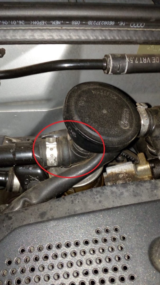

pelonek1 Opublikowano 16 Lipca 2020 Opublikowano 16 Lipca 2020 (edytowane) W dniu 6.02.2020 o 15:55, fajerski1 napisał: no to pany zróbcie manuala na sprawdzenie szczelności dolotu z fotkami dla potomnych No właśnie, przydałoby się gdyż z uwagi na małe wskazania przepływki na jałowym muszę sprawdzić szczelność dolotu w moim BFB. Przeczytałem to z poniższego linka: :: a4mods.com :: - The Premiere Audi A4 Modification Guide and Pictures Library WWW.A4MODS.COM Chcę skompletować graty stąd pytanie jaka jest średnica wewnętrzna przewodu wychodzącego z przepływki? W BFB dolot wygląda trochę inaczej jak w powyższym linku stąd żeby czegoś nie popsuć zapytam jeszcze raz jak będę postępował żeby nic nie popsuć: 1. Odkręcam przewód z przepływki, zaślepiam go, myślę że z tej strony będę podawał ciśnienie toteż w zaślepkę wkręcę jakiś zawór (wentyl). 2. Odkręcam grzybek widoczny na zdjęciu i zaślepiam kolanko w miejscu zaznaczonym na czerwono. 3. Odkręcam korek wlewu oleju i podaję ciśnienie do max 1 bar. 4. Słucham czy nie ma nieszczelności. Czy powyższy sposób postępowania jest ok w silniku BFB??? Edytowane 16 Lipca 2020 przez pelonek1

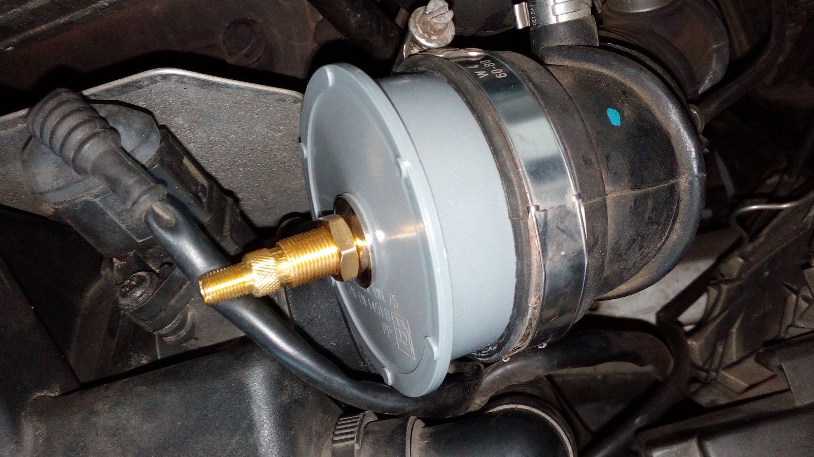

cysiek18 Opublikowano 22 Lipca 2020 Opublikowano 22 Lipca 2020 4 godziny temu, pelonek1 napisał: Dzięki, a jeszcze jakbyś wiedział jaka jest średnica wewnętrzna przewodu od strony przepływomierza? O ile dobrze pamietam ja zaślepkę zrobiłem sobie z korka pcv 75 mm. W niego wkręciłem wtyk szybkozłącza typ 26.

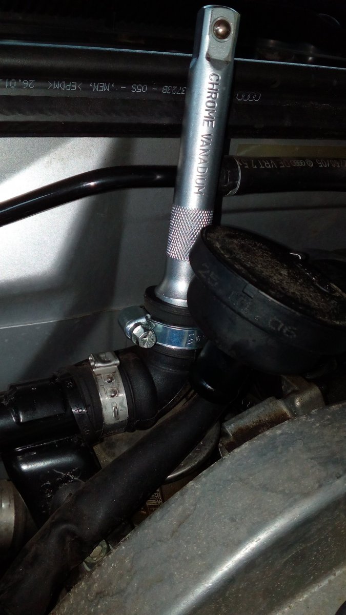

pelonek1 Opublikowano 26 Lipca 2020 Opublikowano 26 Lipca 2020 W dniu 22.07.2020 o 21:18, cysiek18 napisał: O ile dobrze pamietam ja zaślepkę zrobiłem sobie z korka pcv 75 mm. W niego wkręciłem wtyk szybkozłącza typ 26. Kupiłem korek PCV 75mm, w niego wkręciłem zawór rolniczy z wentylem, otwór po grzybku zaślepiłem przedłużką 1/2". Wszystko pasowało idealnie. Układu nie udało mi się napompować żądanym ciśnieniem bo mam niezłą dziurę na połączeniu instalacji gazowej z kolektorem dolotowym. Będę musiał się wybrać do instalatora gazu na poprawkę.
