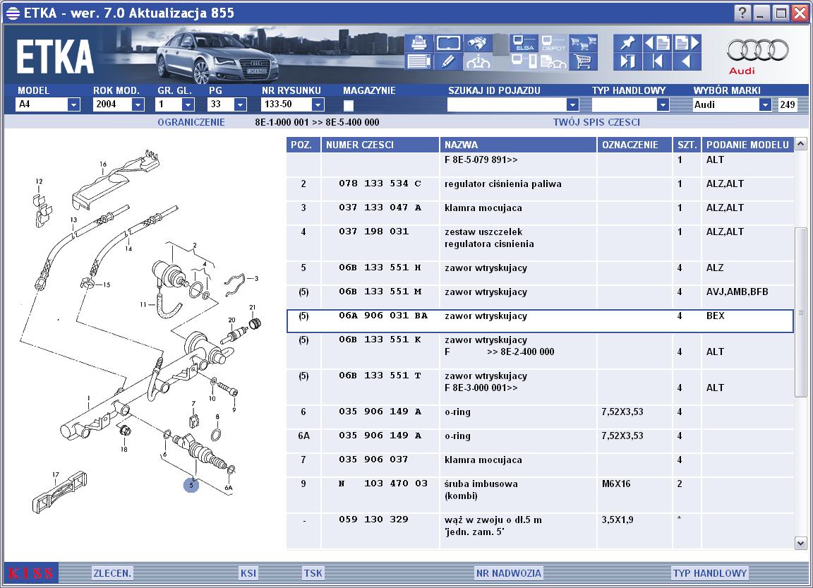

azure Opublikowano 13 Maja 2015 Opublikowano 13 Maja 2015 Będę wdzięczny za sprawdzenie jaki nr ma oring uszczelniający wtryskiwacza benzynowego oraz podstawa wtryskiwacza (ta plastikowa).
OLIVER Opublikowano 13 Maja 2015 Opublikowano 13 Maja 2015 Podstawy nie znalazłem tylko cały wtryskiwacz poz -5 oringi pozycja - 6 i -6A [/url]">http://http://www.directupload.net'>
RumJanek Opublikowano 29 Lipca 2015 Opublikowano 29 Lipca 2015 Zamowilem oringi wg numeru, chcialbym sie zapytac czy te oringi plastikowe w ktore wchodza wtryski mozna jakos dostac i zamowic? Jaki to ma numer? - chyba ze to zadko sie psuje i wystarczy wymienic same oringi na wtryskach jesli dookola mam brudne, co wskazuje ze wtryskiwacze juz przeciekaja. Dziekuje za pomoc Wysłano z i9305
