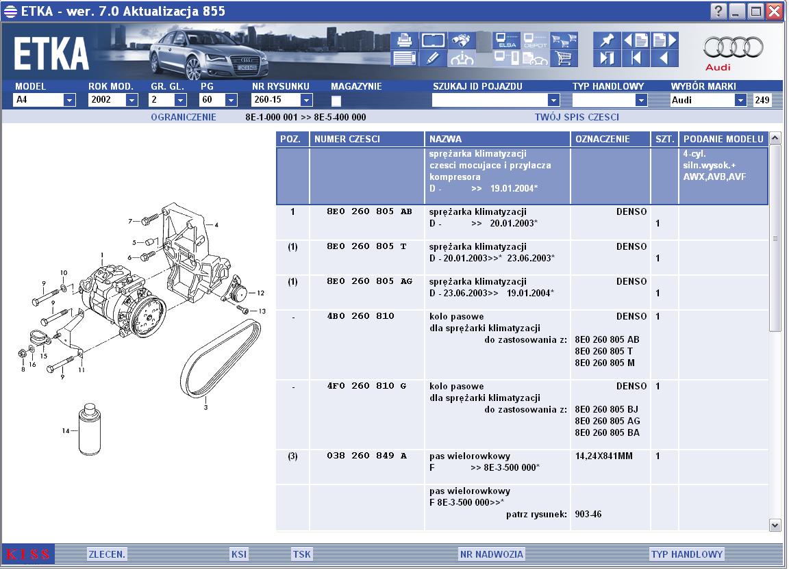

Kolego Oliver rozumiem i widze na tym obrazku sprężarki tylko są trzy rodzaje konkretnie która?Nie mam starej aby porównać numery i dobrać Może ktoś pomorze co ma ten model o tym samym silniku awx i zerknie pod maskę zobaczyć numer sprężarki Nie chce kupić innej bo to są drogie elementy
Podaj nr VIN to ci podam jaka powinna byc

8E0260805AB taka jest po numerze Vin

WAUZZZ8E62A286884
