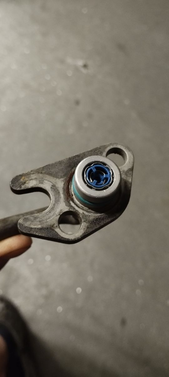

A może wystarczy usunąć ten wadliwy zawór który się znajduje wewnątrz węża ?
2 godziny temu, darekaudi4 napisał(a):
Hej, udało mi się dzisiaj wymienić pompę na nową i zero poprawy. Został tylko przewód do wymiany na  8R1422893R.
Wymień cały wąż. Ja do teraz jeżdżę -  zero problemów.
Wąż zamówiony mam nadzieję że to pomoże. Jak wymienię dam znać czy pomogło .
Ktoś się orientuje czy to ten zaworek w wężu do wspomagania jest odpowiedzialny za drgania podczas skręcania ? Bo w wężu 8R1422893R raczej nie ma innego zaworu, dmuchając ( ustami ) zbyt wielkiego oporu nie ma.
Edytowane przez darekaudi4
Hej,
Jestem już po wymianie węża od wspomagania stary jaki był zamontowany miał numer 8K1422893CB a nowy (używany) zamontowałem 8R1422893R i problem z drżeniem kierownicy został naprawiony. Wymiana nie należy do skomplikowanych i zajęła ok 2 godzin. Najwięcej schodzi z demontażem osłony poduszki silnika którą trzeba wykręcić ponieważ wąż idzie pod poduszka silnika. Wąż o numerze 8R1422893R nie do końca pasuje ponieważ ma inaczej wygiętą rurkę od strony maglownicy, ja po prostu ją podoginałem do kształtu starej używając imadła i szczypiec ???.
