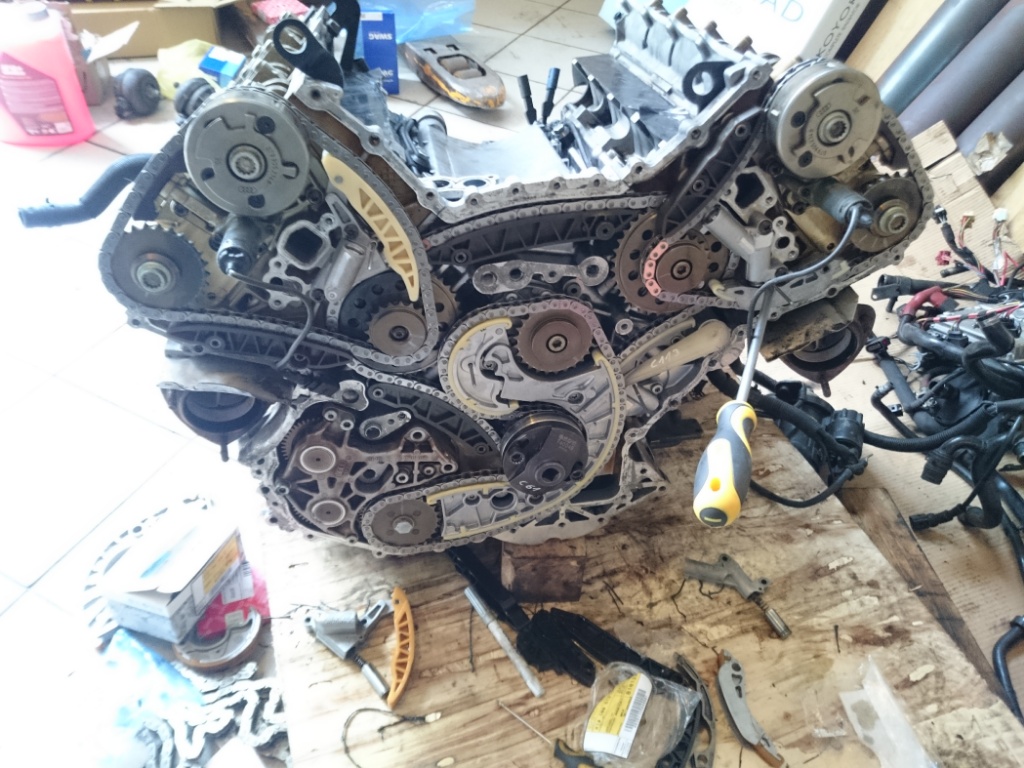

Panowie jestem w trakcie zakładania rozrządu i mam pytanie bo w instrukcji serwisowej jest potrzebne narzędzie które trzeba wsunąć między napinacz a ślizg i moje pytanie jest takie czy ktoś z was spotkał się z tym konkretnie chodzi mi o grubość żeby coś dorobić poniżej link z zdjęciem chodzi o element 3409
Będę wdzięczny za info

Hej, ja ci niestety nie pomoge, jesli w aso masz znajomosci itp, moze uda ci sie pozyczyc taki klucz, o ile maja go na stanie bo z tego co wiem aso jesli czegos nie ma, wypozycza na okres trwania roboty z zewnertznej firmy...
i4569u5z.jpgPożyczyłem z aso ale był tak zużyty że sie nie nadawał... Miałem grube śrubokręty których używałem. Ogolnie masz mocno napiąć łańcuchy żeby napinacze się nie cofały.
Mi w kanale ustawienie rozrządu wyszło 1,1 więc nie ma tragedii jak na tyle łańcuchów ;-)
Dzięki za info o taką odpowiedź mi chodziło ;)
I znowu coś mi nie gra dokładnie to mam walki na blokadach ale śruba blokująca wał nie pasuje mi w miejsce blokujące w którym powinna oprzeć się o wykorbienie
Mój problem był trochę inny niż zmiana rozrządu bo zerwały się sruby na korbie od 4 cyl i musiałem kupić blok do tego cała operacja z regeneracja głowic, pierścienie i nowy rozrzad dlatego nie miałem jak sobie go zablokować przed rozkreceniem hmm
Hmm wykorbienie powinno się oprzeć kręcąc w lewą stronę patrząc od rozrządu a jak ustawie walki to już muszę cofnąć bo mam kolizje hmmm
Masz obok miski korek, odkrecasz go i w wale jest odwiert/dziura na blokadę wału. Poświeć sobie żeby znaleźć na wale to miejsce. Blokujesz i jedziesz z wałkami ;-)
