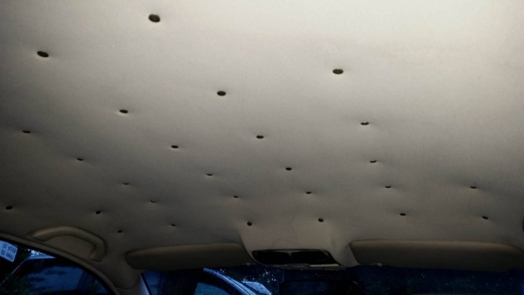

Pod koniec lipca tapicerka podsufitki zaczęła się odklejać. Chciałem ją wyczyścić, kiedyś prałem ją odkurzaczem piorącym, teraz poprawiałem vanishem na mokro i brud zaczął schodzić razem z klejem :P W sumie jestem zadowolony, ponieważ poprzedni właściciel palił papierosy i cała jest żółtawa. Próbowałem podkleić materiał wtryskując klej w sprayu z leroya przez otwory uchwytów bocznych, ale na nic się to nie zdało. Skończyło się na tymczasowych złotych pinezkach.

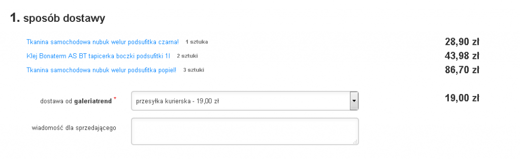

i zakupiłem materiał. Czarny welur powędruje na słupki, tutaj zasugerowałem się MB W202 w wersji Sport. Sufit pokryty zostanie popielem. Klej Bonaterm AS BT 2l

Bardzo bardzo ładna Audiczka kolego :) powodzenia w modzeniu, i oczywiście z przyjemnością będę obserwował rozwój tematu :)
Klej póki co sprawdza sie, kilka razy auto stało na upałach 30-35stopni i nic nie odparzyło, wiec klej moge polecić. jak bedziesz nansił klej to smaruj dwie płaszczyzny, producent tak zaleca. Ja wnęki i wszelkie mocne zagiecia przeszyłem dodatkowo czarną nicią. Pierw przyklej płaską płaszczyzne podsufitki i najelepiej zostaw to na noc, klej ściagnie materiał. Na drugi dzień weź sie za klejenie boków i zagieć podsufitki, jak zrobisz to jednoczesnie, duże prawdopobieństwo że materiał sie ponapina a to w efekcie naprezy wszystkie zagiecia i będzie sie odklejał. A jak zrobisz to na dwa etapy to ładnie środek osiądzie a boki bez naciągania całosci będą sie ładnie rozkładać.
Przy uszczelkach drzwi docinasz na 0 krawędź, przy szybie czołowej i tylnych szybach bocznych(avant) materiał zawijasz, ja dodatkowo przeszyłem. Wszystkie otwory docinaj praktycznie na 0 jak juz klej zwiąże na wyjętej podsufitce. Docinanie w aucie to tragedia, noi przygotuj sobie skalpel, idzie jak masło.

Lista zakupów została nieco zmodyfikowana, zamiast ciemnego popielu zaproponowano mi jasny popiel, ponieważ musiałbym dodatkowo czekać na dostawę. Nie miałem tyle czasu, a chciałem wykorzystać 4 dni wolne na robotę. Nie żałuję tej decyzji, być może z czarnymi słupkami byłoby za ciemno w samochodzie. Tak jak jest teraz podoba mi się.
