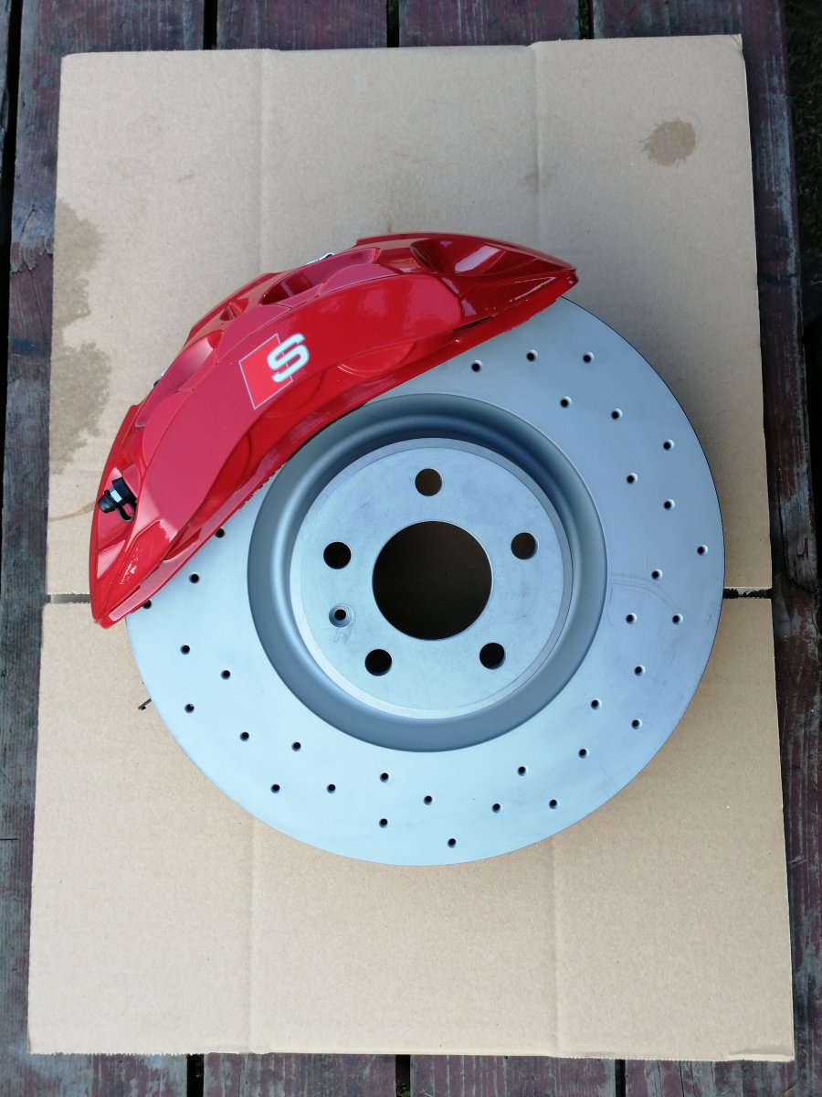

Tu masz zacisk s4 b9 z tarczą pod b8
Tarcza 350 mm? Co potrzebuje dokładnie żeby to wrzucić do b8, jakie adaptery i czy podejdzie bez dystansu pod rotor 19 x 8,5 et 43
356mm tarcza. Trzeba dystans pisałem Ci już wczesniej
