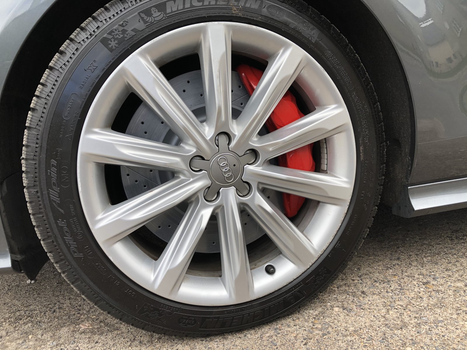

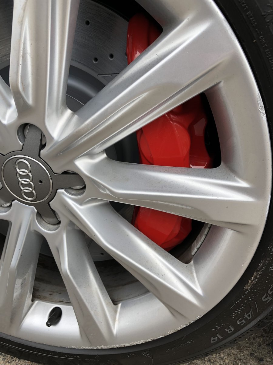

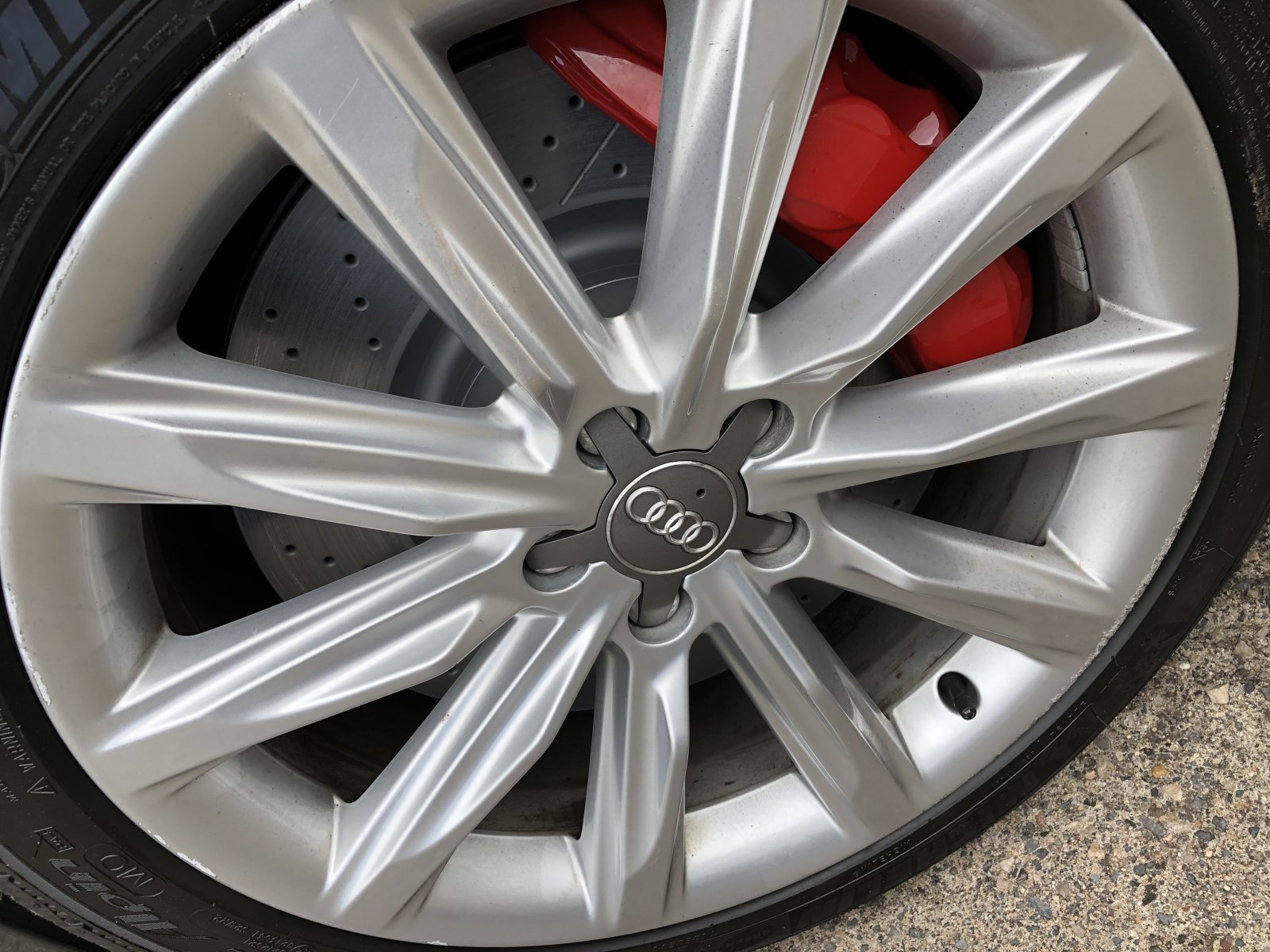

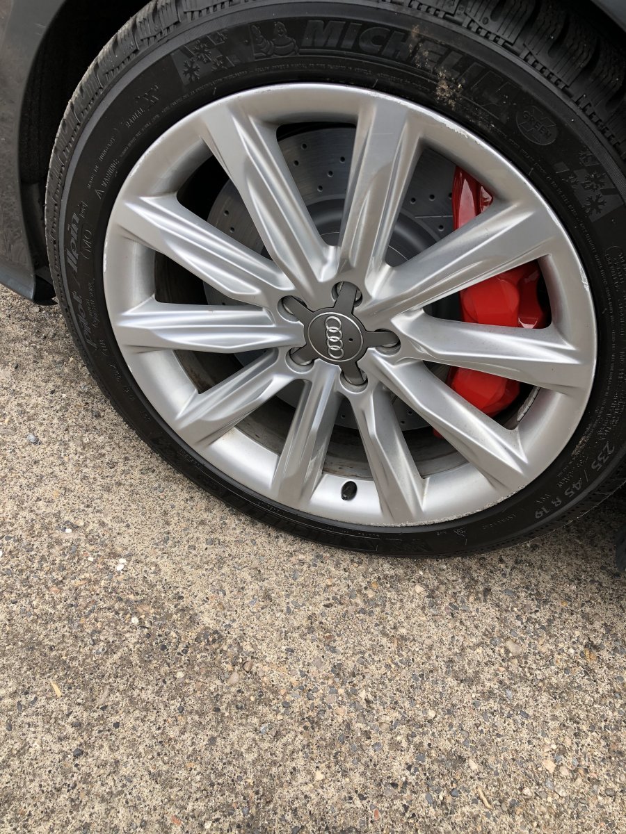

Witam , jak by się ktoś zastanawiał czy Akebono z tarcza 390 wejdzie w felgę 19 do audi a7
felga

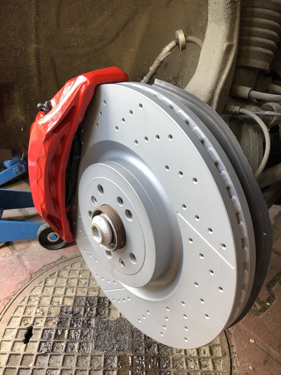

a tak siadło
Edytowane przez peter22

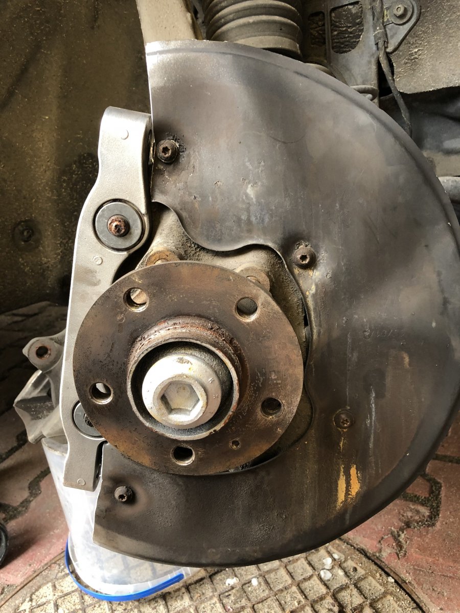

A piastę to czym czyściłeś ?
Czyściłem szczotka na wiertarce i później zmywaczem do hamulcu . Na zdjęciu jeszcze przed czyszczeniem .
Tym to można co najwyżej deski w płocie czyścić,  piasta musi być czysta i prosta jak drut. Przy tej średnicy po 3 tys km jest bicie.
W przyszłości szlifierka kątowa, szczota czołowa i piasta na lustro.

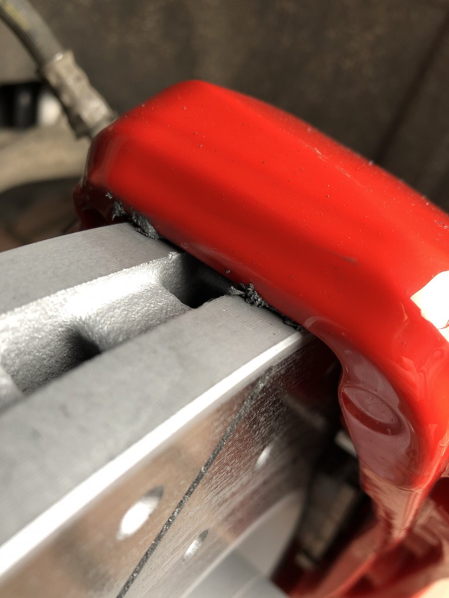

Pytanie do tych co montowali Akebono pod 356mm. Zacisk wchodzi na styk z tarczą po obwodzie? Ja mam luz między zaciskiem i tarczą na górze i na dole może z 1 mm. Tak ma być czy mam jakiś lipny zestaw? Bo po mojemu to trochę mało miejsca :kwasny:
Ja mam 390 i tez jest tak mało miejsca .
Nie martwi Cię to? To chyba nie za dobre ?
Ja tarcza przykoruduje może być słabo
Nic się jej nie stanie, o ile nie zostawi auta na pół roku na trawie ;)
Dokładnie ?
