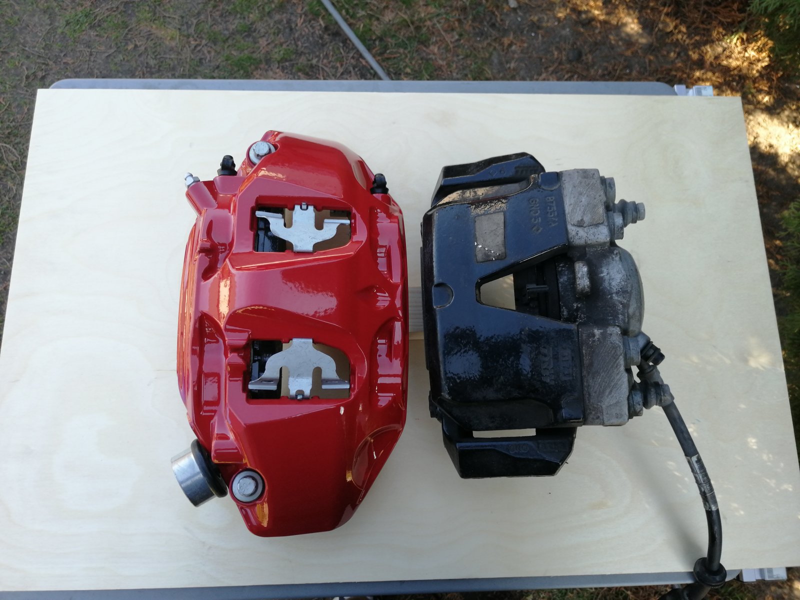

Panowie, A ma ktoś może zestaw montażowy klocków? Bo kupiłem i dostałem z zestawie to co na zdjęciu, ale nijak to nie pasuje :D w necie inne te blaszki maja...
Jak nie pasuje?  Wygląda że są ok
Klocki pasują, ale te blaszki inne zupełnie niż na wszystkich zdjęciach akebono co znajduje, chociażby na tym jeden komentarz w gore :) Chyba że zwyczajnie nie wiem jak to złożyć?
Przecież te na gorze w kształcie krzyżyków to odrębny temat. Te które masz na foto wchodza od srodka zacisku i po nich chodzą te wypustki na bokach klocków.
