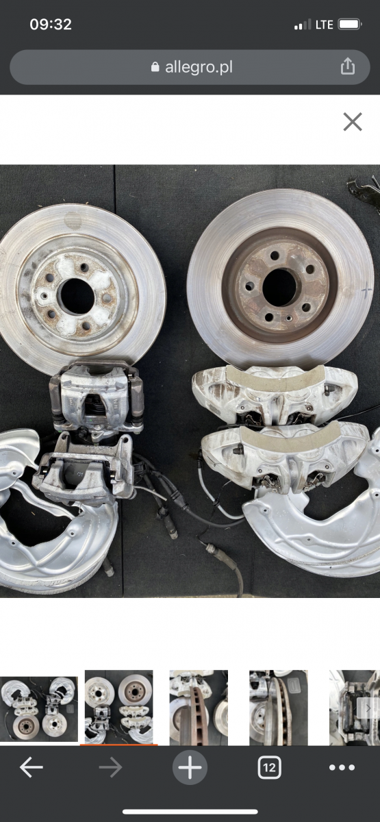

Pytanie czy wszystkie zaciski brembo z q5 podchodza pod a4 B8 mam 314mm szukam zaciskow z q5 i znalazlem takie z tarcza 338mm z 3.0tdi czy to pasuje?w tytule aukcji wpisane jest wiele modeli A5 A4 b9…
Mam zestaw na sprzedaż jeśli chcesz.
