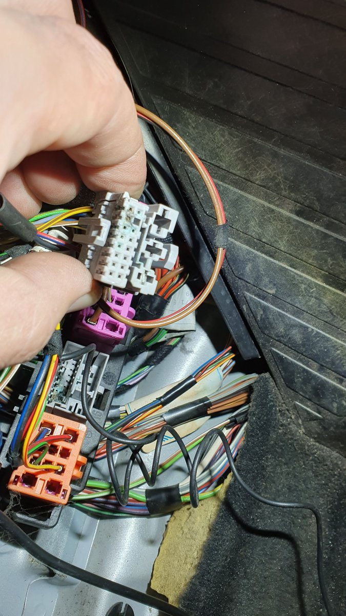

Witam
U mnie w B5 była kostka obok nóg kierowcy, uszkodzony pin. Taka sama tylko pomarańczowa do sprawdzenia jest obok nóg pasażera. Ogólnie odpowiada za to kabelek brązowy z białym paskiem . 20221112_160011.thumb.jpg.c34418c06263b76bdb564f0a5acf7dbb.jpg
