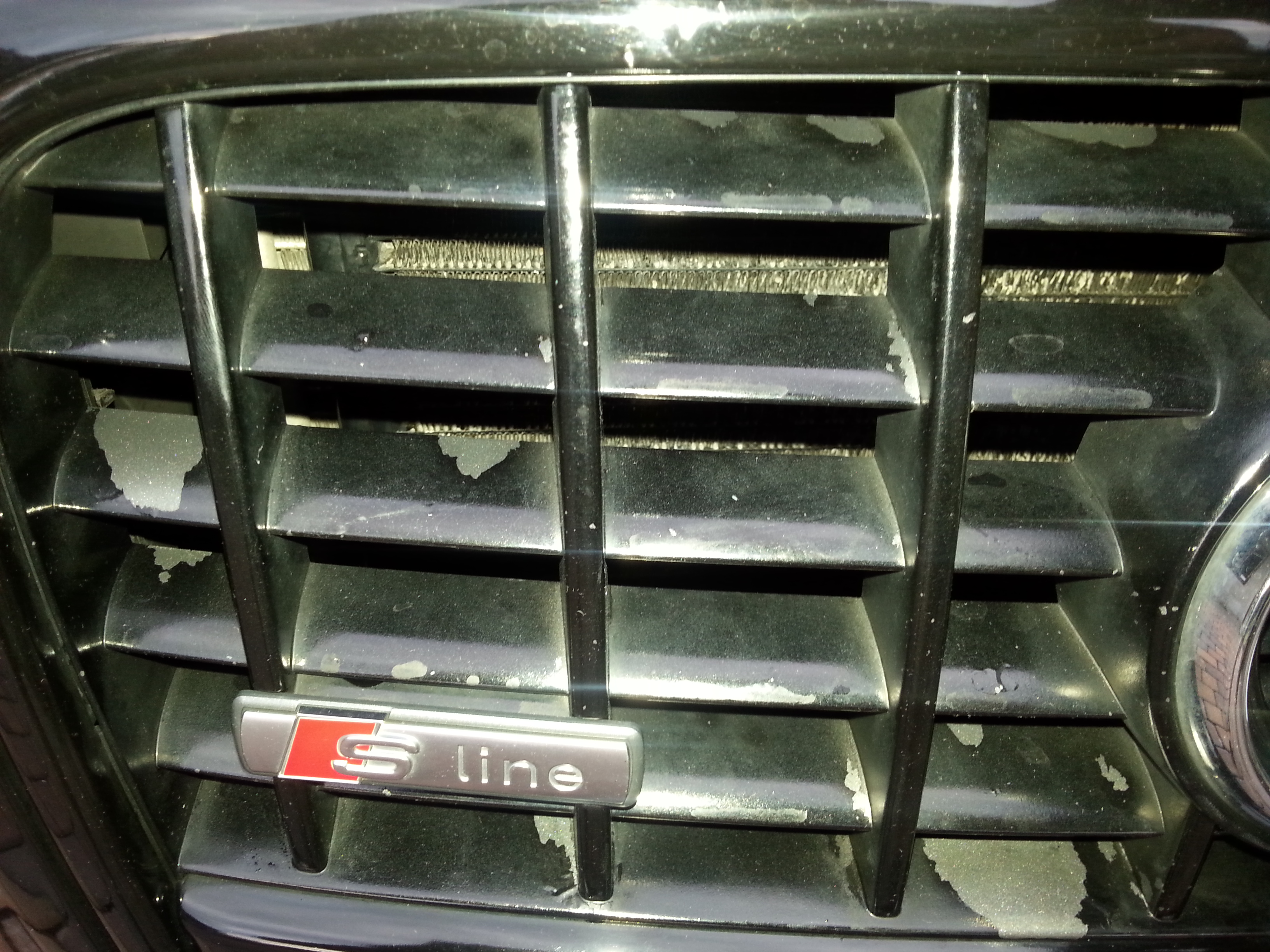

michail55 Opublikowano 2 Sierpnia 2015 Opublikowano 2 Sierpnia 2015 witam mam problem odnosnie lakieru na grillu. Zostal on pomalowany na czarno, jednak lakiernik sie nie trudzil zbytnio i pomalowal bez podkladu itd skutkiem czego teraz zaczyna odpryskiwac. Czy macie moze jakis sposob na usuniecie tego lakieru z calego grilla?
Muskel1 Opublikowano 2 Sierpnia 2015 Opublikowano 2 Sierpnia 2015 (edytowane) tak to wyglada Chyba tylko piaskowanie ewentualnie czyszczenie suchym lodem. Edytowane 2 Sierpnia 2015 przez Muskel1
michail55 Opublikowano 2 Sierpnia 2015 Autor Opublikowano 2 Sierpnia 2015 hmm ale piaskowanie plastkiku go nie uszkodzi?
jacek70 Opublikowano 2 Sierpnia 2015 Opublikowano 2 Sierpnia 2015 Czy nie uszkodzi ? Na to pytanie odpowie gość od piaskarki. Myślę jednak że ten suchy lód byłby lepszy tylko gdzie to robią.

michail55 Opublikowano 2 Sierpnia 2015 Autor Opublikowano 2 Sierpnia 2015 spoko ale i tak watpie ze plastik da sie ktoras z metod wypiaskowac. pojade na dniach do jakiegosc auto detailera i sie okaze. a jak cos to pomaluje calosc plastidipem bo sie nie bedzie oplacac
Lorence Opublikowano 3 Sierpnia 2015 Opublikowano 3 Sierpnia 2015 ja malowałem grill na czarno i lakiernik bardzo dobry odradził mi malować całość, jedynie chrom. Powiedział że z czasem będzie to odchodzić. Rozbierz grill i usuń wszystko rozpuszczalnikiem, powinno zejść
michail55 Opublikowano 4 Sierpnia 2015 Autor Opublikowano 4 Sierpnia 2015 moze byc problem z tym poniewaz z poziomych elementow pewnie zejdzie bo odpryskuje ale z pionowych moze byc gorzej bo tam sie trzyma
Johny85 Opublikowano 22 Sierpnia 2015 Opublikowano 22 Sierpnia 2015 na Twoim miejscu bym go zdemontował i sam zmatował papierem sciernym po czym dał fachowcowi do ponownego lakierowania w kolor ori lub czarny
michail55 Opublikowano 25 Sierpnia 2015 Autor Opublikowano 25 Sierpnia 2015 z tym ze najprawdopodobniej to i tak odprysnie bylem u detailera mowil mi ze caly stary lakier musi sciagnac pozniej zrobic tzw metalizowanie lakieru z powloka ktora na cieplo bedzie odporna i lakier dopiero koszt 500zl lub jako alternatywe okleic to carbonem lub jakims innym kolorem koszt 250zl
