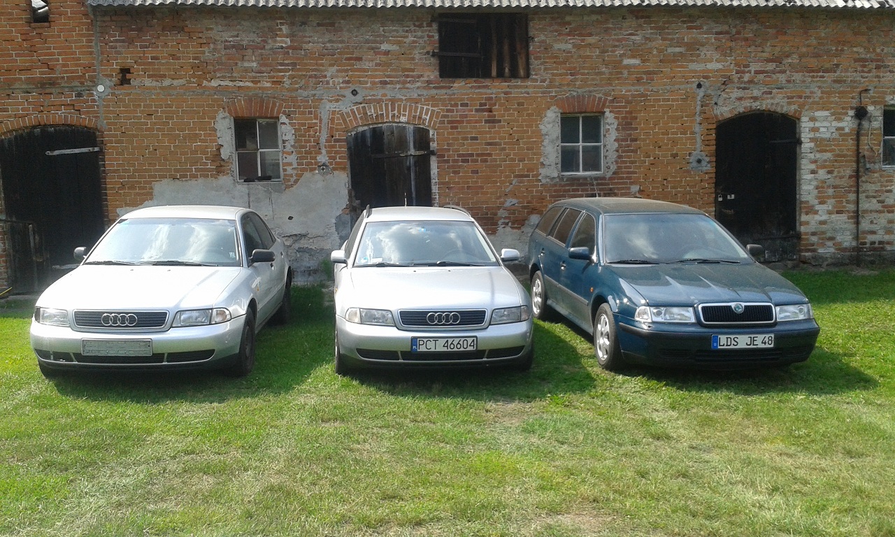

bandyta928 Opublikowano 9 Sierpnia 2015 Opublikowano 9 Sierpnia 2015 (edytowane) Witam jakiś czas temu zastanawiałem się nad podniesieniem mocy w skodzie AUM, z reszta pisałem o tym na forum (ostatecznie sie na to nie zdecydowalem). Jednak teraz sytuacja się zmienila i mam bardziej ambitny projekt (ADR,AEB,AUM) Skoda już sprzedana, ADR jeszcze czeka na chetnego cena dla forumowiczow 2900 [uszkodzone immo oraz pekniety waz od wspomagania, reszta naprawde w dobrym stanie] Teraz przejdzmy do konkretow. Cel jaki chce osiagnac to okolice 400km. Napisze liste modifikacji jaka chcialbym dokonac i prosilbym o ocene projektu oraz korygacje ewentualnych bledow. -Turbo (doradzie) 5000zł -Kute korbowody Prism 1500zł -Panewki ALC Race 300zł -Wtryski 630cc Siemens 700zł -Sprzegło by Radzikowski 1500zł -TIPa 3", połączenie intercoolera3", kolektor wydechowy , downpipe 3" wykonam sam z nierdzewki 1500zł -Stożek 500zł -Intercooler 500zł -Pompa paliwa audi TT225 500zł -DV audi TT225 500zł -Przesyłki,uszczelki,śruby,sworznie, opaski itp 3000zł -Chip Gregor10 1500zł Całość ~17 000PLNów Napiszcie o czym zapomniałem, na co zwrocic uwage Przepływke chce zostawic stara tylko wpasowac ja w sztywny dolot 3", kolektor dolotowy bez zmian. Maszyne powoli bede skladac sam, strojenie wiadomo. Edytowane 9 Sierpnia 2015 przez bandyta928
