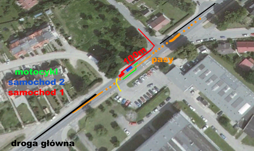

teeree Opublikowano 11 Sierpnia 2015 Opublikowano 11 Sierpnia 2015 (edytowane) Witam, Chciałbym poznać Wasze zdanie na temat kolizji. Dziewczyna jechała autem ( zaznaczone kolor czerwony) , wjechała na droge główną z której po 100 metrach(a raczej mniej około 60m- dokładnie nie mierzyłem) zaczęła skrecać w lewo na parking, na nią jechała kolejna dziewczyna autem (kolor niebieski) , która też skręcała w lewo, (oby dwie jechał w to samo miejsce) a za nimi jechał motocyklista (kolor zielony), który postanowił wyprzedzić oby dwa pojazdy, niestety uderzył w tylnie lewe koło/drzwi/próg auta (kolor czerwony) Przyjechała karetka/policja która stwierdziła że wina motocyklisty Jest to droga główna (kolor czarny) , jest przejście dla pieszych , przed i za przejściem jest linia ciągła, która zaczyna i kończy się linią przerywaną z racji wjazdu/zjazdu (kolor pomaranczowy), nie wiem dokładnie czy motocyklista zaczął manewr wyprzedzania przed czy za pasami, ale raczej mam zle proporcje na rysunku i manewr wyprzedzania został wykonany przed przejściem dla pieszych Sprawa ma się następująco, policja stwierdziala wine motocyklisty, dziewczyna zglosila szkodzę, dostala wycene (szkoda calkowita), poprosila o auto zastepcze - które dostala na okres 2tygodni, w miedzy czasie dostala wezwanie na policje w celu zlozenia wyjasnien, ponieważ motocyklista nie zgodzil się na mandat/odwolal /zmienil zeznania?, i dziś dostala pismo od ubezpieczyciela: w racji ze motocyklista nie przyznaje się do winy, odszkodowanie nie moze zostać wypłacone, Policja kieruje sprawę do sądu, i dopiero do wyroku sądu który orzeknie wine motocyklisty będzie możliwa wyplata odszkodowania i pokrycia kosztów auta zastępczego które na obecna chwile 1600zl ma zaplacic dziewczyna..... Dziewczyna jest wystraszona, ponieważ na obecna chwile ma: -uszkodzony samochod, i nie wiadomo czy go naprawiac czy sprzedać, (ubezpieczyciel wycenil szkode na 13000zl, wartość auta przed kolizja na 8900, po kolizji wartość auta 2200, do wyplaty 6700) -do zaplaty rachunek za auto zastepcze 1600zl - i wizje że z niej zrobią winnego lub sad uzna współudział -sprawa moze ciągnąc się do 2lat ? Jak myślicie po co motocyklista odmówił przyjęcia mandatu ? Edytowane 11 Sierpnia 2015 przez teeree

teeree Opublikowano 18 Sierpnia 2015 Autor Opublikowano 18 Sierpnia 2015 Na rysunku i w opisie jest błąd, motocyklista jechał pomiędzy pojazdami, czyli był zaraz za samochodem w który wjechał, Tak czytam różne przypadki i wszystko zależy od sądu, ale bywa że sąd uzna winę osoby skrecajacej w lewo,,, może być też współudział.... jest to dla mnie dziwne/nie zrozumiałe, ale to przecież Polska, wg mnie wine ponosi motocyklista, -wyprzedzał w miejscu nie dozwolonym, podwójna linia ciągła, miasto Nie powinien wyprzedzać, złamał zakaz, to powinno wskazywać definitywnie na jego winę, a jeśli to za mało, bo oby dwa pojazdy były na lewym pasie, to motocyklista uderzył w tylni lewy próg/drzwi, jeszcze zrozumiał bym jak by uderzył w przedni błotnik/zderzak to wtedy można by uznać że samochód wyjechał/nie zauważył motocyklisty, w tym przypadku, to motocyklista nie zauważył samochodu, które już było całą swoją długością na lewym pasie, dodatkowo, wiadomo jak to z motocyklem, ma lepsze przyspieszenie niż samochód, (końcówka miasta/ostatnie przejście dla pieszych, długa prosta, nawet kilka lat temu w tym samym miejscu taka sama sytuacja, tylko że motocyklista zginął...) Prawidłowo wykonany manewr wyprzedzania motocyklista powinnien wykonać z prawej strony pojazdu, jeśli widział by że samochód skręca w lewo, motocyklista może tłumaczyć się ze nie zauważył migającego kierunkowskazu... ale poczekamy & zobaczymy co postanowi sąd...
