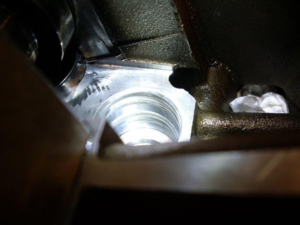

piotrsob1 Opublikowano 20 Października 2018 Opublikowano 20 Października 2018 1 godzinę temu, Miki95 napisał: Piotrek myślisz żeby ich nie regenerowac tylko ewentualnie zrobić gniazda i dać nowe uszczelniacze? Wymienił bym tylko uszczelniacze, ostre krawędzie w gniazdach zebrał bym szaberkiem ( zeszlifowanym trójkątnym pilnikiem ) . Poskładał bym i założę się że wszystko by wróciło do normy Tak wyglądały u mnie gniazda 40 kkm temu, jak robiłem uszczelnienie pompek:

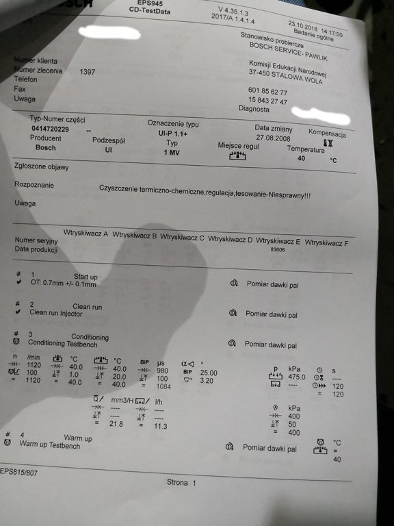

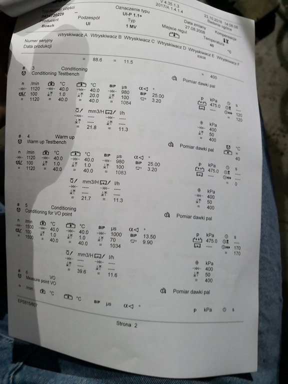

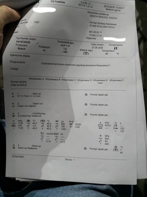

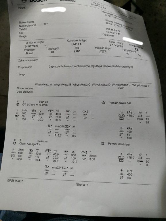

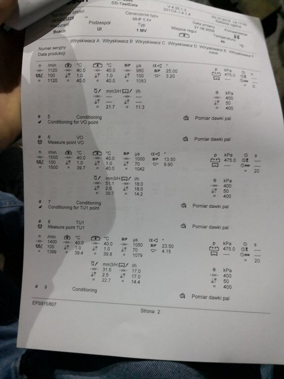

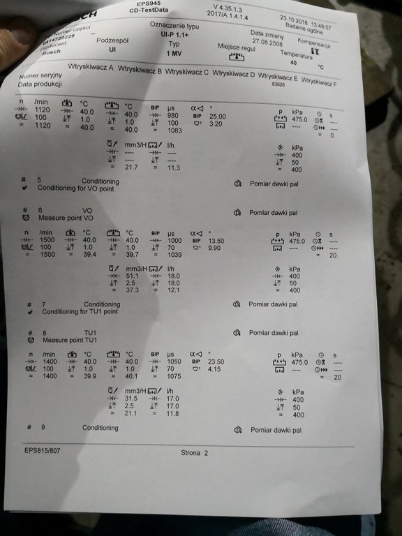

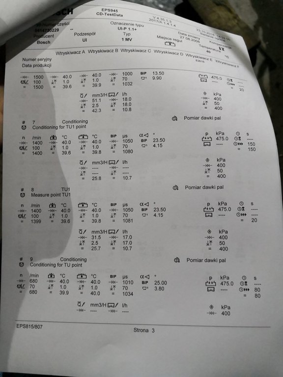

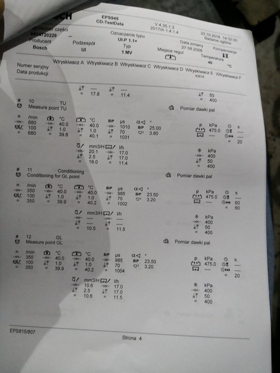

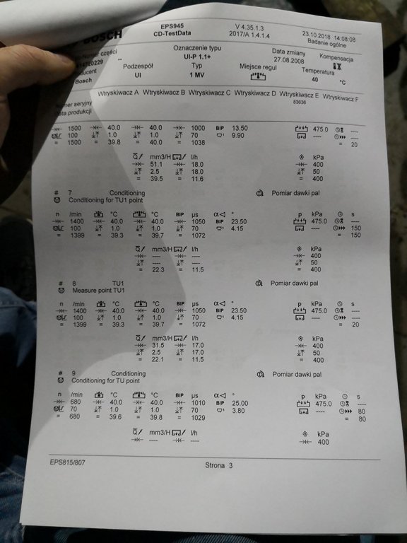

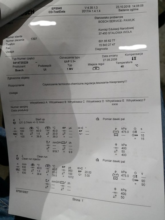

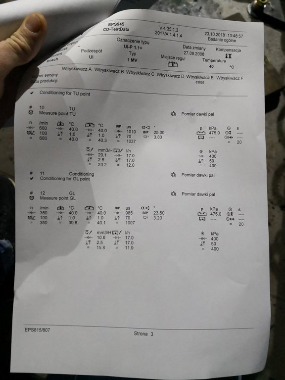

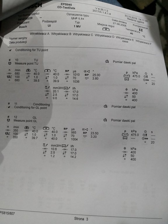

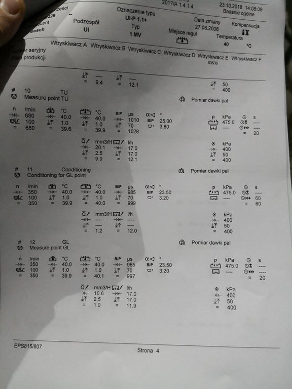

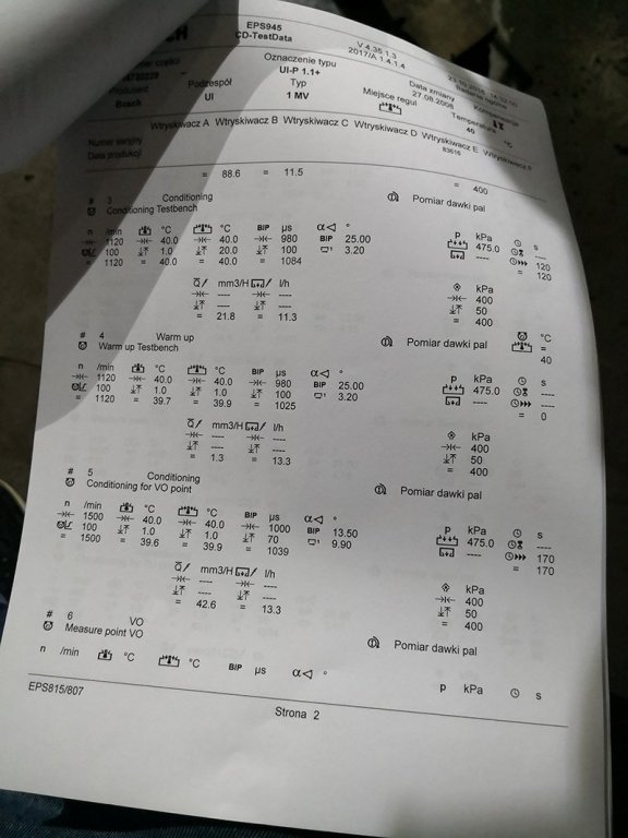

Miki95 Opublikowano 28 Października 2018 Opublikowano 28 Października 2018 (edytowane) 3 godziny temu, piotrsob1 napisał: Pokaż te wydruki Wydruki z serwisu. Auto nie reaguje od razu na pedał gazu tylko z lekkim opóźnieniem i z szarpnięciem. 1 WTRYSK 2 WTRYSK 3 WTRYSK 4 WTRYSK Edytowane 28 Października 2018 przez Miki95
piotrsob1 Opublikowano 28 Października 2018 Opublikowano 28 Października 2018 (edytowane) No niezła plątanina znaków alfanumerycznych Chyba tylko specjaliści mogą się cokolwiek wypowiedzieć na temat tych wyników , jedyne co zrozumiałem to że każdy z nich jest niesprawny Normalne stoły probiercze podają zmierzone parametry i dla porównania ich zakres referencyjny , to tutaj to pachnie czarną magią .... Jest ktoś na forum kto mógłby się wypowiedzieć na temat stanu tych pompek na podstawie załączonych zdjęć ? Był kiedyś na forum temat o problemach z pompkami po regeneracji w tej firmie , wyszło że wtedy odwalili kaszankę .... Osobiście nie wierzę że wszystkie cztery pompki padły nagle , chyba że ktoś Ci do baku nasikał albo cukru nasypał ... Możesz zrobić te logi o których pisałem parę postów wyżej ? Bo na podstawie tego co mamy to nic się pewnie nie wymyśli ...... Edytowane 28 Października 2018 przez piotrsob1
Miki95 Opublikowano 31 Października 2018 Opublikowano 31 Października 2018 W dniu 28.10.2018 o 15:42, piotrsob1 napisał: No niezła plątanina znaków alfanumerycznych Chyba tylko specjaliści mogą się cokolwiek wypowiedzieć na temat tych wyników , jedyne co zrozumiałem to że każdy z nich jest niesprawny Normalne stoły probiercze podają zmierzone parametry i dla porównania ich zakres referencyjny , to tutaj to pachnie czarną magią .... Jest ktoś na forum kto mógłby się wypowiedzieć na temat stanu tych pompek na podstawie załączonych zdjęć ? Był kiedyś na forum temat o problemach z pompkami po regeneracji w tej firmie , wyszło że wtedy odwalili kaszankę .... Osobiście nie wierzę że wszystkie cztery pompki padły nagle , chyba że ktoś Ci do baku nasikał albo cukru nasypał ... Możesz zrobić te logi o których pisałem parę postów wyżej ? Bo na podstawie tego co mamy to nic się pewnie nie wymyśli ...... Logi wtrysków były w normach. Auto mi było potrzebne na gwałt więc po kolei postanowiłem eliminować przyczyny. Nie tulejowałem gniazd w głowicy. Sprawdzona pompa wtryskowa i wiązka elektryczna. Ostatecznie nie regenerowalem wtryskow, a kupiłem komplet 4szt. z silnika z niedużym przebiegiem. Auto pracuje rowniutko, nie drży przy przyspieszaniu, nie poszarpuje cyklicznie silnikiem jak wcześniej. Jestem zadowolony, bo tak auto nie pracowało nawet po kupnie.
piotrsob1 Opublikowano 1 Listopada 2018 Opublikowano 1 Listopada 2018 No to parę złociszy uratowane Założę się że jakbyś miał więcej czasu i konsekwencji w działaniu , to wyszło by że jedna pompka była do wymiany .... Ważne że czapki nie musiałeś ściągać, bo popłynął byś na grubszą kasę A regeneracji pompek też nie polecam, lepiej właśnie kupić używki
