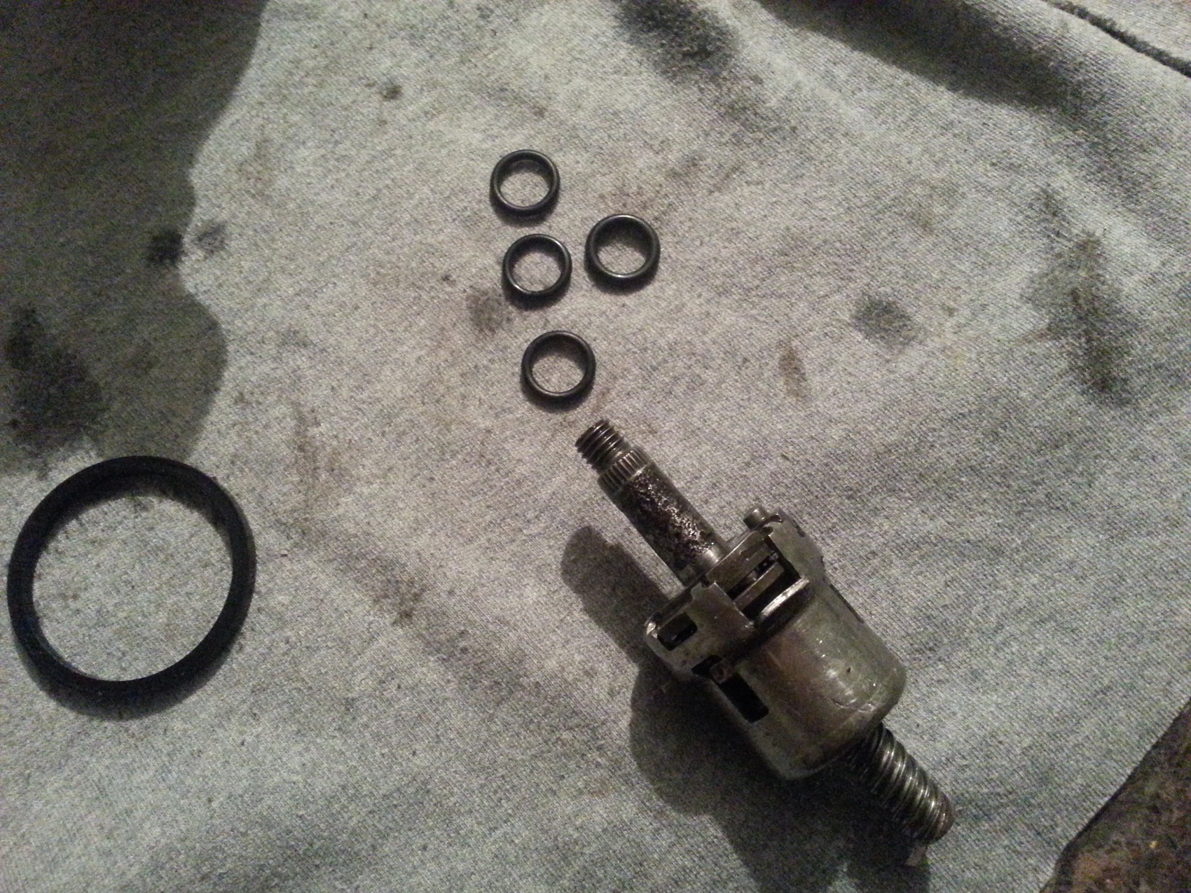

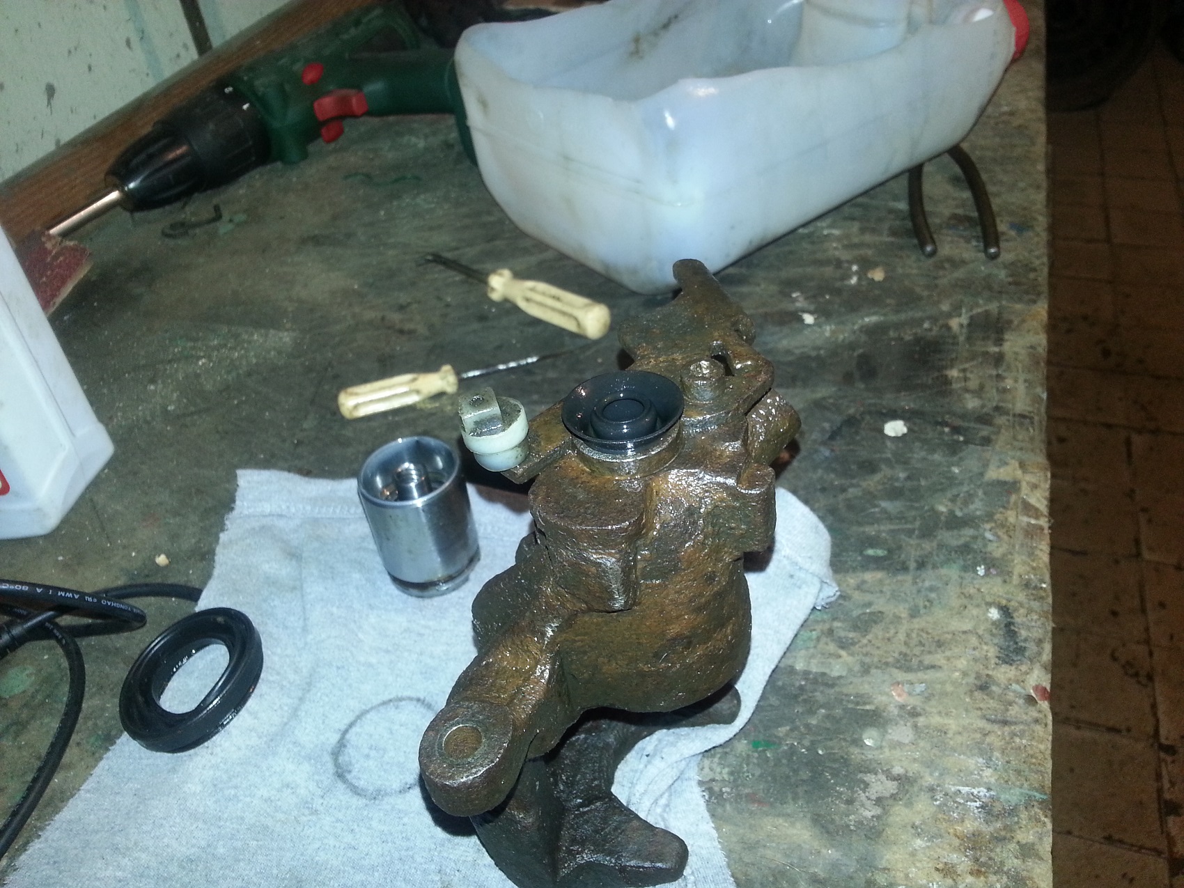

snuf Opublikowano 24 Października 2015 Opublikowano 24 Października 2015 Witam, Mam problem z lejącym się płynem z tylnego lewego zacisku z miejsca gdzie jest ręczny. Rozebrałem zacisk i złożyłem na nowych gumkach ale dalej się leje. Gdzie może być przyczyna? Źle założone uszczelki na samoregulator? Czy ta uszczelka odpowiada za szczelność?
Tominator Opublikowano 24 Października 2015 Opublikowano 24 Października 2015 Źle zlozyles albo masz zle dobrane uszczelki
Dev Opublikowano 24 Października 2015 Opublikowano 24 Października 2015 Oring lipa za cienki a trzpien od mechanizmu mocno skorodowany.
hgrzegorz Opublikowano 24 Października 2015 Opublikowano 24 Października 2015 ta uszczelka chroni przed zabrudzeniem, może ośka ma wżery ?
Dev Opublikowano 24 Października 2015 Opublikowano 24 Października 2015 Na oczy Ci siadlo ? zdjecia sa wyrazne wiec widac co jest co
Tominator Opublikowano 24 Października 2015 Opublikowano 24 Października 2015 (edytowane) Zdjecia mi sie nie laduja Ok juz dzialaja, fakt jest jak mowi dev, mozna ta czesc dokupic za kilkadziesiat zl ew. Mozesz przelozyc z innego zacisku jak znajdziesz w dobrym stanie na czesci w cenie zlomu. Edytowane 24 Października 2015 przez Tominator
snuf Opublikowano 25 Października 2015 Autor Opublikowano 25 Października 2015 Te oringi od początku mi się nie podobały ale takie dają w zestawach. Tam jeden nawet przytargałem od jakiegoś fiata (ten grubszy). Też nie pomogło. Czyli wymienić samoregulator na inny? A pasujące oringi skąd można by wziąść jak w zestawach są złe?

snuf Opublikowano 25 Października 2015 Autor Opublikowano 25 Października 2015 (edytowane) Mam jeszcze pytanie. Który oring zakłada się na mechanizm ta mniejsza czy to trochę wiekszą. Jeśli ta wiekszą to do czego jest ta mniejsza? Bo zacząłem sie zastanawiać że zakładając ten wiekszy/grubszy oring może nie dokładnie wpasowalem go w cylinderek. Edytowane 25 Października 2015 przez snuf
Dev Opublikowano 25 Października 2015 Opublikowano 25 Października 2015 (edytowane) Mniejszy Oring na trzpien od wkladu a ten wiekszy do wewnatrz mechanizmu w tloczku. Edytowane 25 Października 2015 przez Dev
kmasnica Opublikowano 27 Lutego 2020 Opublikowano 27 Lutego 2020 Witam, ten sam problem cieknącego zacisku, wymieniałem obydwa zestawy naprawcze ale cieknął jeden po wymianie ciekna obydwa właśnie z tyłu od strony ręcznego właśnie wydaje mi się że oring który nachodzi na trzpień wkładki jest za cienki mam ten sam problem co snuf że ośka jest skorodowana, zapewne ma to też wpływ na to że cieknie, a jeszcze jedno pytanie w zestawie naprawczym po.xo jest simering ?
Dev Opublikowano 27 Lutego 2020 Opublikowano 27 Lutego 2020 Masz zły zestaw, musisz kupić AutoFren D4468 1
kmasnica Opublikowano 28 Lutego 2020 Opublikowano 28 Lutego 2020 (edytowane) 12 godzin temu, Dev napisał: Masz zły zestaw, musisz kupić AutoFren D4468 Mam zestaw autofren D4083, niby wizualnie jak patrzyłem to zestaw wygląda tak samo w moim jest więcej o ten simering właśnie a jeszcze są zestawy D4532 i D4458 i czym one się różnią..? Edytowane 28 Lutego 2020 przez kmasnica
