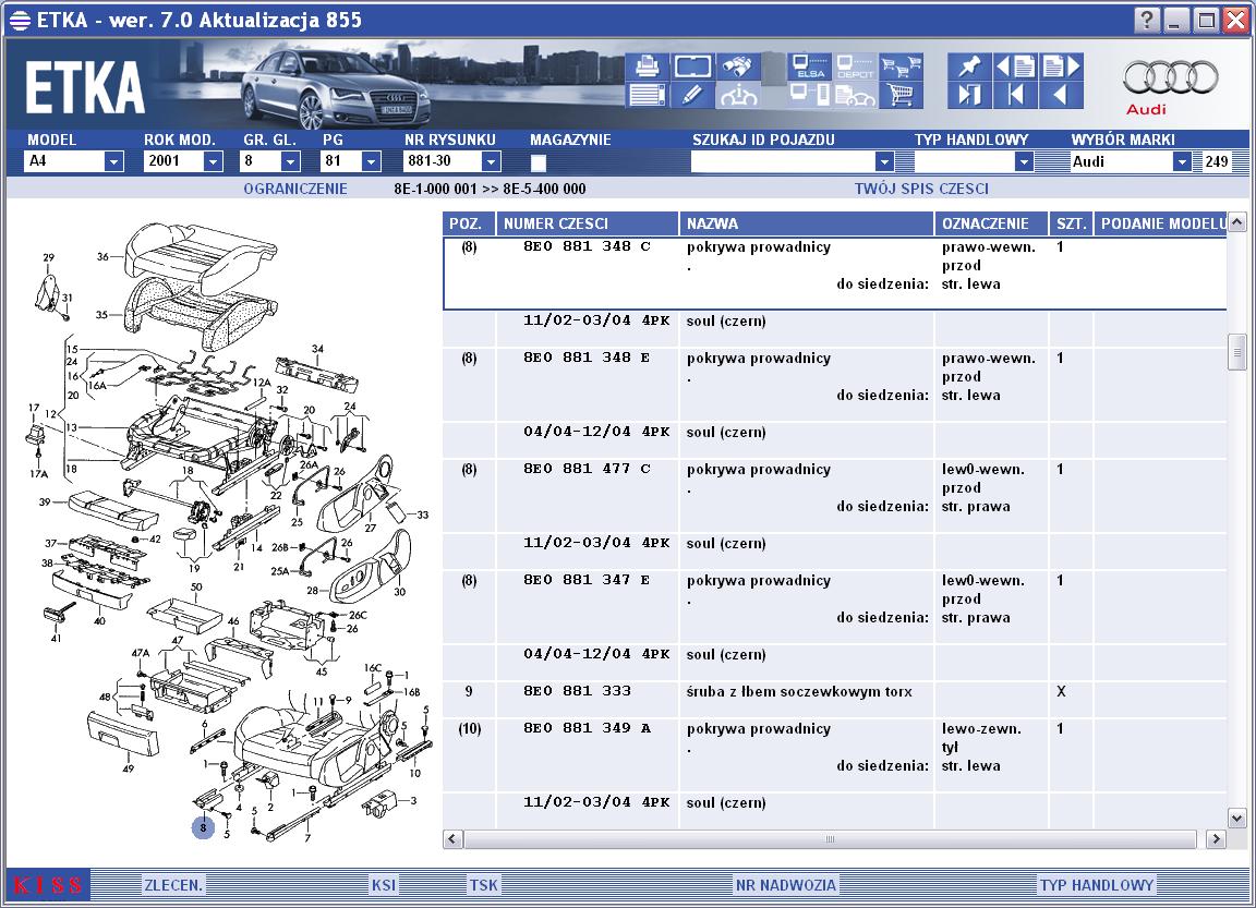

Witam, potrzebuje numer osłony prowadnic fotela do A4 B6 fotel w pełni elektryczny.
Osłony od zwykłych foteli (naleśnik 8E0 881 348 D i 8E0 881 347 D ) niestety nie pasują.

Zdobyłem VIN z maszyny z której pochodzą fotele WAUZZZ8E93A278943
Jak będę miał trochę czasu, podam Ci numery. Ale tak jak napisałem z używkami bardzo ciężko, a w serwisie to koszt kilku stówek. ;-)

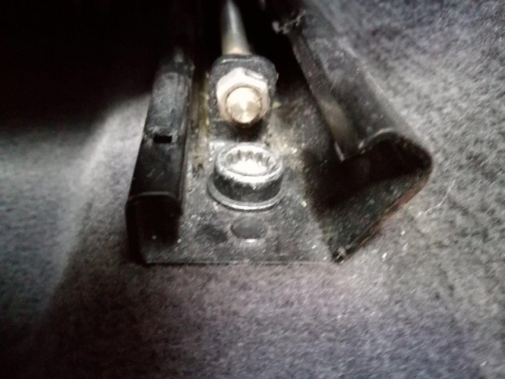

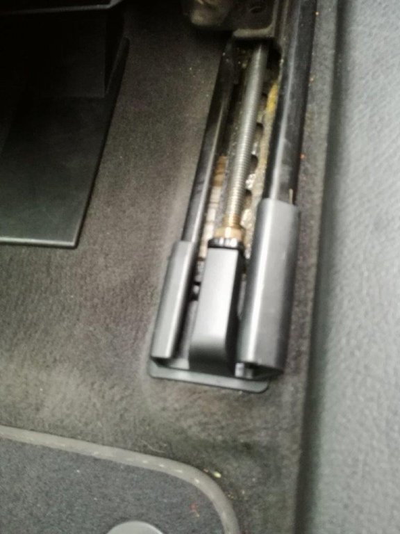

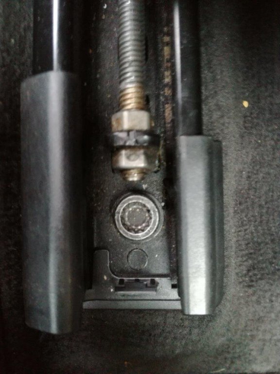

Dla potomnych
Ja zamontowałem osłony prowadnic od A6 C6 o nr 8E0881347E (4 szt) oraz 8E0881348E (4 szt) + nakładki 4F0881672A (4 szt). Co prawda mam fotele od A6 ale wydaje mi się że nowsze fotele (od B7) też mają taką prowadnicę. W załączeniu zdjęcia prowadnic i samych zaślepek. W B6 pozostaje jeszcze zaślepienie otworów po starych spinkach. Na przód i na tył idą te same osłony (po przekątnej).
