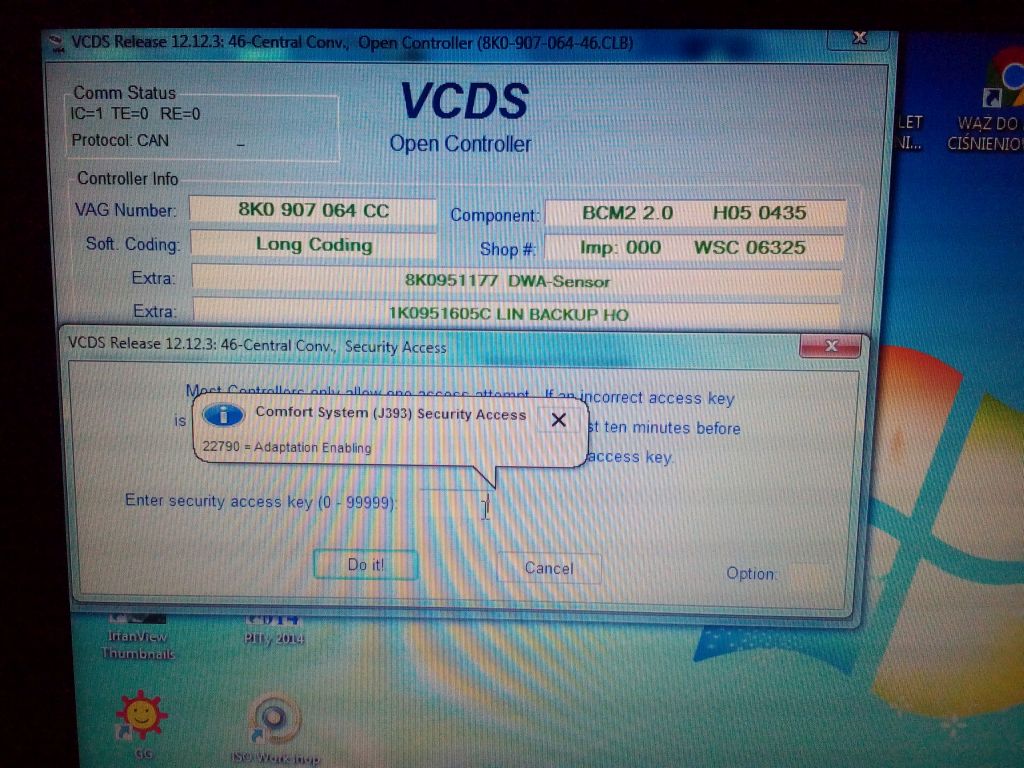

czarek76 Opublikowano 28 Lutego 2016 Opublikowano 28 Lutego 2016 No właśnie wchodze w moduł 46 Central Convenience > Security Access 16 i tu kod 16017 jest błędny, w podpowiedzi mam inny ale nawet jak go wpisze to potem w kanale 181 pokazuje mi ze nie mam dostepu bo nie ma security access ? Kabel to 12.12.3. Napisz mi czy u Ciebie kod 16017 wchodzi prawidłowo ?
komoornik Opublikowano 28 Lutego 2016 Opublikowano 28 Lutego 2016 Tak. Na pewno wchodzisz do modułu 46?
czarek76 Opublikowano 28 Lutego 2016 Opublikowano 28 Lutego 2016 (edytowane) No właśnie wchodze , a u siebie w podpowiedziach masz 16017 czy tak jak u mnie 22790 ? Edytowane 28 Lutego 2016 przez czarek76

marian2007 Opublikowano 11 Grudnia 2016 Opublikowano 11 Grudnia 2016 U mnie też jest inny kod dostępu 22790 i w kanałach 181 i 182 nie mam możliwości zmiany? Kabelek mam 12.12. za słaby by był?Czy inny moduł ?
wrclaguna Opublikowano 12 Grudnia 2016 Opublikowano 12 Grudnia 2016 U mnie też jest inny kod dostępu 22790 i w kanałach 181 i 182 nie mam możliwości zmiany? Kabelek mam 12.12. za słaby by był?Czy inny moduł ? pare postów wyzej masz numer kodu jaki masz wpisac Klony VCDS nie maja innych podpowiedzi tylko ORI
marian2007 Opublikowano 12 Grudnia 2016 Opublikowano 12 Grudnia 2016 Ok dzięki za szybka odpowiedz sprawdzę wieczorem to dam znaćKod 16071 wklepany i przyjęty mimo ze ryzy kabel podpowiadał 22790 ! WRC wielkie dzięki
komoornik Opublikowano 12 Grudnia 2016 Opublikowano 12 Grudnia 2016 Security Access może być chyba różny dla tego samego sterownika - umożliwiają one adaptacje różnych kanałów.
