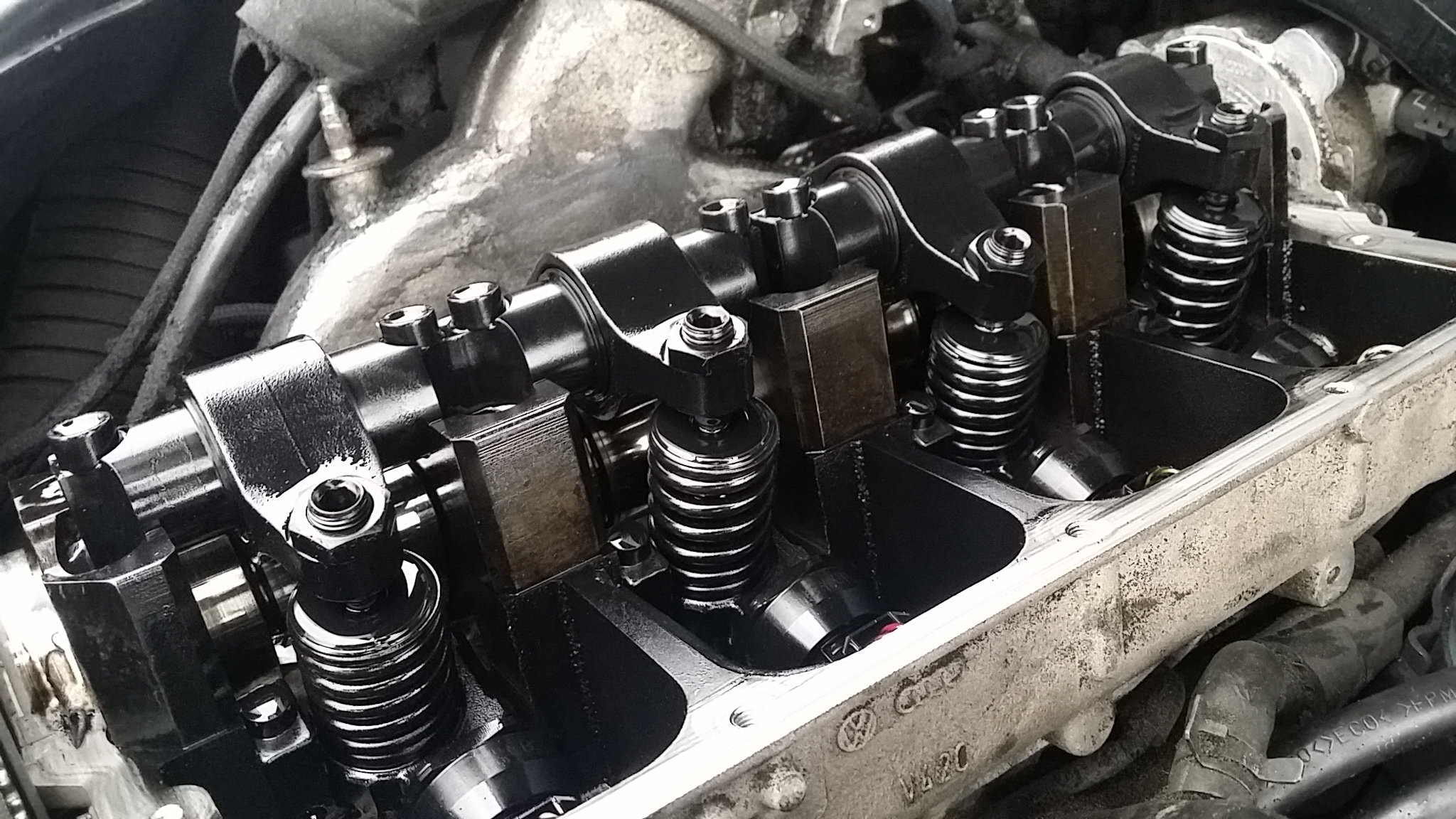

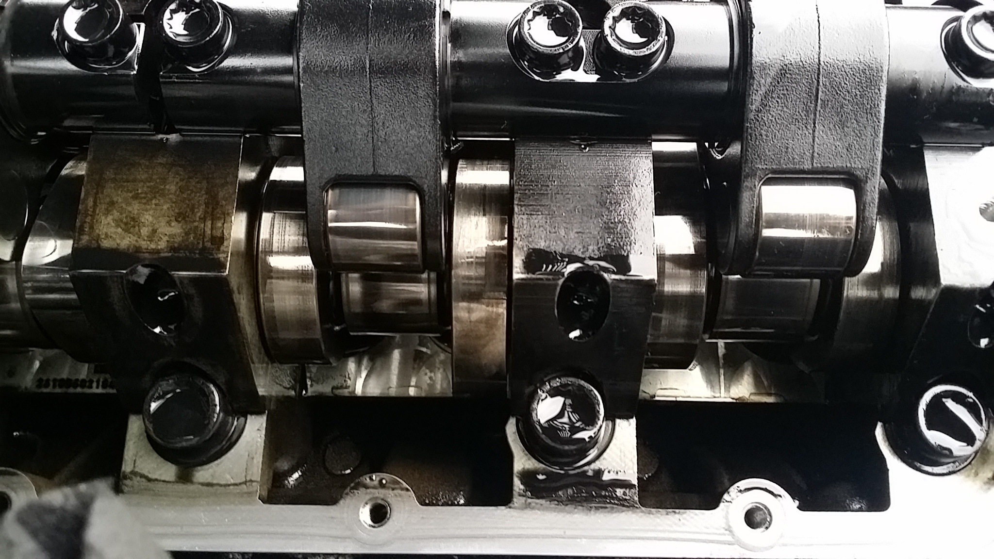

waldi_007 Opublikowano 27 Grudnia 2015 Autor Opublikowano 27 Grudnia 2015 Witam Zdjąłem dziś pokrywę i przejrzałem wałek mając nadzieję że "tylko" broki wyleciały ale są na swoich miejscach. Ogólnie jak na moje amatorskie oko jest ok. Jedyne co to jest rysa w miejscu które zaznaczyłem na zdjęciu. jak się przejedzie palcem to jest dobrze wyczuwalna.Myślicie że to może być problem? Dodam kilka zdjęć może ktoś coś zobaczy i kolejny filmik ;D Będę wdzięczny za pomoc. https://www.youtube.com/watch?v=FbbTx9cxE6c
piotrsob1 Opublikowano 27 Grudnia 2015 Opublikowano 27 Grudnia 2015 (edytowane) Ta rysa na zdjęciu ze strzałką oznacza prawdopodobnie że krzywka pompowtrysku naciska na rant szklanki która się pod nią znajduje i uchyla zawór Żeby to było możliwe to szklanka musi być mocno wytarta na środku. Wrzuć piątkę i po przepychaj auto tak żeby po kolei zrobić z bardzo bliska zdjęcia wierzchołków krzywek zaworowych , bo na tych co zamieściłeś to poza tą rysą nic nie widać I żeby było można otworzyć zdjęcie w maksymalnie dużym rozmiarze : To zdjęcie krzywki mojego wałka Edytowane 27 Grudnia 2015 przez piotrsob1
waldi_007 Opublikowano 27 Grudnia 2015 Autor Opublikowano 27 Grudnia 2015 kurde kolego naprawdę jesteś fachura . Już skręciłem wszystko bo auto stoi pod chmurką ale jak znajdę czas to zajrzę tam jeszcze raz. czyli w najgorszym przypadku wałek do wymiany i szklanki? kurde to trochę drogo mnie wyjdzie bo jestem za granicą a tutaj remonty to kuuupa kasy. chyba Audi pojedzie na lawecie do pl:) Podjadę może na sprawdzenie ciśnienia oleju, może coś wykaże A kilka dni temu wystawiłem go na sprzedaż ;/ Ewentualnie w takim stanie ale za niego wezmę? może jakiś mechanik się skusi
piotrsob1 Opublikowano 27 Grudnia 2015 Opublikowano 27 Grudnia 2015 Wymiana wałka rozrządu załatwi raczej na pewno sprawę pufania, ale zostaje większy problem , czyli klekotanie przy przegazówce Dwa problemy na raz to trochę dużo, na jakim oleju jeździsz, nie ubywa go albo nie przybywa ?

piotrsob1 Opublikowano 27 Grudnia 2015 Opublikowano 27 Grudnia 2015 Korekcje , bipy wszystko w normie...... To na pewno z twojego grzechotnika , bo zbaraniałem ... Dobrze rozszyfrowałem że ta rysa była na drugim cylindrze ?
waldi_007 Opublikowano 27 Grudnia 2015 Autor Opublikowano 27 Grudnia 2015 tak wszystko z mojej furmanki zdjęcia i filmy z dziś ta rysa jest na 2 licząc od szyby . może problem z ciśnieniem oleju? postaram się w tym tygodniu to sprawdzić. ja też nie wiem o co kaman. ale może faktycznie szklanki do wymiany. ale to już tego mój umysł nie ogarnie:)
