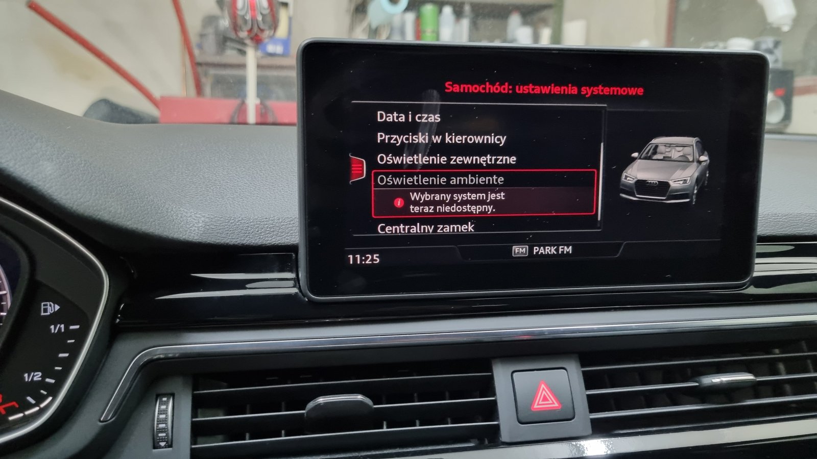

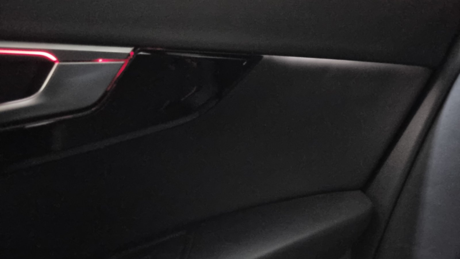

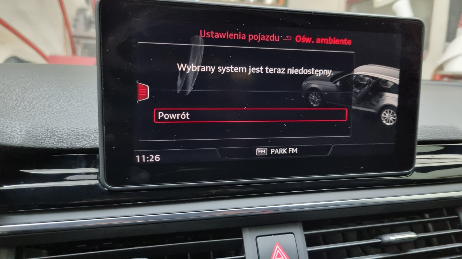

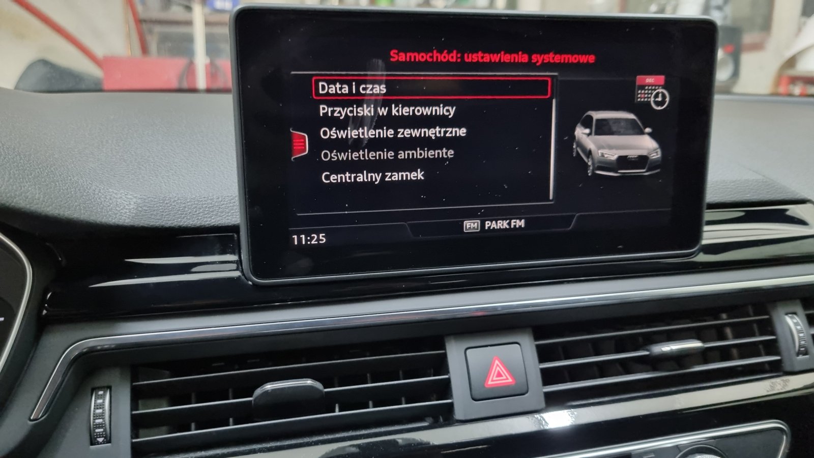

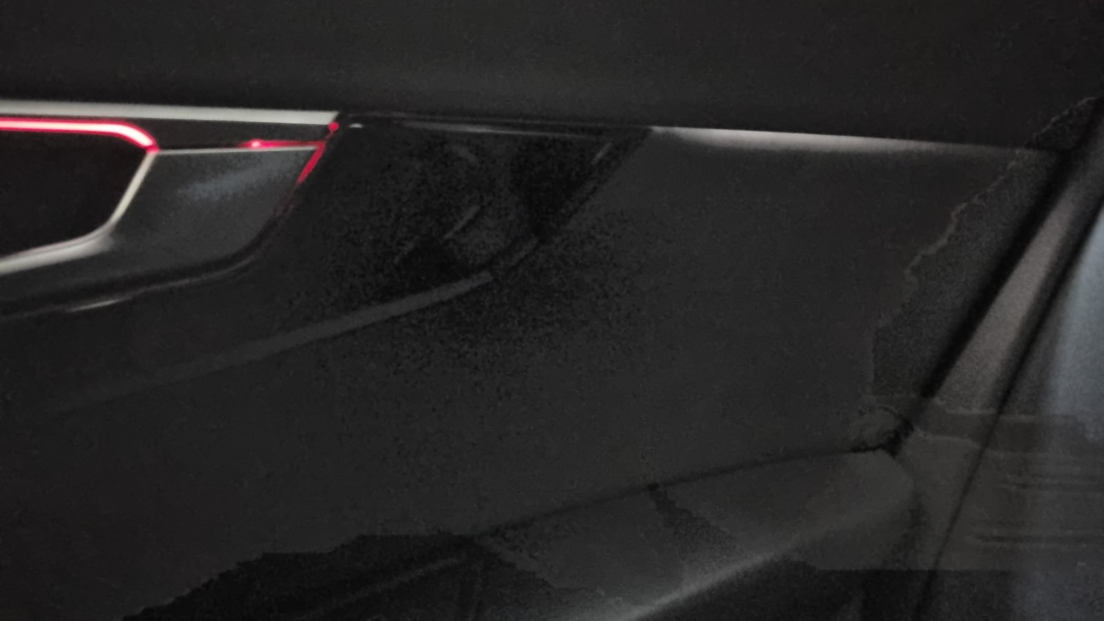

Wojtassprt Opublikowano 23 Stycznia 2022 Udostępnij Opublikowano 23 Stycznia 2022 Witajcie, jako nowa osoba na forum chciał bym wszystkich bardzo serdecznie przywitać. Jako szczęśliwy posiadacz a4 b9 w wersji sline postanowiłem doposażyć auto w dodatkowe oświetlenie (podstawowe-białe)tunelu oraz kubków którego było brak. Z braku czasu podłączone na szybko do zapalniczki, wszystko jak najbardziej OK. Po pewnym czasie wpadł do mych rąk biały zestaw do drzwi, listwa, dolna lamka, klamka...szybka zmiana instalacji, kodowanie vcds i odpaliło...lecz w mmi funkcja jest widoczna lecz jest nieaktywna. Brak możliwości regulacji natężenia, Ledy świecą bardzo słabo. Czy brak możliwości regulacji ma związek z brakiekiem podpiętych ledow z tunelu oraz kubków? Czy z kodowaniem coś namieszalem? Posługiwałem się pomocą w kodowaniu właśnie w tym wątku. Z góry dziękuję za pomoc. Odnośnik do komentarza Udostępnij na innych stronach Więcej opcji udostępniania...
wuPiotrek Opublikowano 23 Stycznia 2022 Udostępnij Opublikowano 23 Stycznia 2022 Może wystaczy zamknąć auto i przyjść za pół godziny. Jeśli nie to coś skopane w kodowaniu. Brak podłączonego tunelu nie wpłynie na dostępność tych funkcji, na samą regulację jasności natomiast może mieć wpływ. U mnie nie dało się np całkowicie wyłączyć oświetlenia (jasność min) dopóki nie podłączyłem oświetlenia nóg (diody są sterowane pwm i widać obciążenie musi się zgadzać). Odnośnik do komentarza Udostępnij na innych stronach Więcej opcji udostępniania...
Wojtassprt Opublikowano 24 Stycznia 2022 Udostępnij Opublikowano 24 Stycznia 2022 Dalej nic..próbowałem jeszcze dzisiaj dezaktywować i aktywować jeszcze raz, wszystko w odstępie około 30min. Wszystko zrobione według tego tego: or VCDS the long coding (07), open the central electric (09) and activate Byte 11 – Bit 3 Open the adaption (10) in the information electronic (5F) and activate the adaption channel ,,Car_Function_Adaptions_Gen2-menu_display_ambient_illumination‘‘0 activate the channel... ‘‘Car-Function_List_BAP_Gen2-interior_light_0x08‘‘ active the channel... ‘‘Car_Function_Adaptions_Gen2-menu_display_ambient_illumination_over_threeshold_ high‘‘ change the vallue to ‘‘terminal 15‘‘ ‘‘Car_Function_List_BAP_Gen2-interieur_light_0X08_msg_bus‘‘ Czy ta operacja powinna wszystko ruszyć? Moze jeszcze cos powinno zostać aktywowane.Dodam że oswietlenie jest tylko białe. Brak tylko możliwości regulacji albo wyłączenia. Pozdrawiam Odnośnik do komentarza Udostępnij na innych stronach Więcej opcji udostępniania...

Wojtassprt Opublikowano 25 Stycznia 2022 Udostępnij Opublikowano 25 Stycznia 2022 17 godzin temu, adamspeed01 napisał: W folderze gdzie zainstalowany jest vcds masz logi wszystkich adaptacji i kodowań. Przywróciłem: Car_Function_List_BAP_Gen2-interieur_light_0X08_msg_bus , okazało się że było nieaktywne. Dziękuję za podpowiedź z historią. Skrzynka browara Ci się nalezy:) Ustawiłem wszystko jak podpowiedziałeś..dalej brak możliwości ustawienia, w MMI dalej niedostępny. Może coś jeszcze trzeba aktywować? Odnośnik do komentarza Udostępnij na innych stronach Więcej opcji udostępniania...
