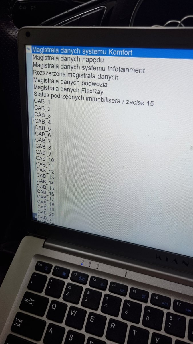

Terminal 15. Już powoli ręce opadają..gdy zaznaczam CAB 15 to mmi nie wyświetla opcji drive select
No ale ma być terminal 15. A kodowania najlepiej wykonywać w wersji angielskiej vcds, tłumaczenia czasem są błędne.
Jak miałem ustawione cab_15 to w mmi drive select było niedostępne, ambiente również
Panowie, doradźcie proszę coś jeszcze..bo już ręce mi opadają..

Dlaczego cab_15? Tylko "zacisk 15'' tak tlumaczy vcds po polsku.
Czy Ty ustawiłeś
‘‘Car_Function_List_BAP_Gen2-interieur_light_0X08_msg_bus‘‘
na
 ‘‘terminal 15‘‘
To ustawienie zdaje się odpowiada za komunikację 5F <> BCM w temacie ambiente, z tego co pisałeś wyżej nie mogłem zrozumieć czy ustawiłeś to czy nie. Ma być 'Terminal 15' a nie cokolwiek innego z liczbą 15

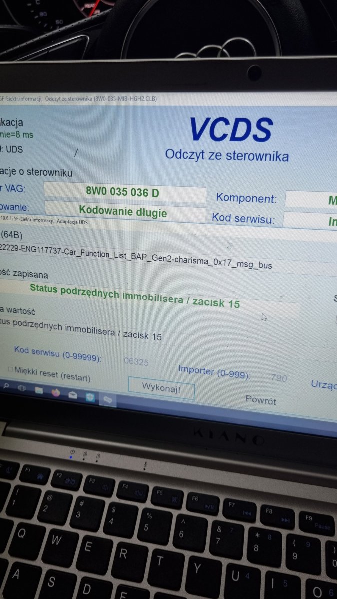

Kolega Adamspeed01 podał kanał do aktywacji ‘‘Car_Function_List_BAP_Gen2-interieur_light-charisma_0x17_msg_bus, bym zmienił na "terminal 15" , lecz w tym kanale mam do wyboru tylko to co ze zdjęcia.
 WuPiotrak, jakie jest ustawienie tego kanału u Ciebie ? Jesteś w stanie sprawdzić?
Opcja z 'charisma' w nazwie dotyczy z tego co się orientuje kolorowego podświetlenia. Zmień to o czym pisałem. I zmień język vcds na angielski!
Opcja ta dotyczy kolorowego ambiente zależnego od wybranego trybu Audi Drive Select.

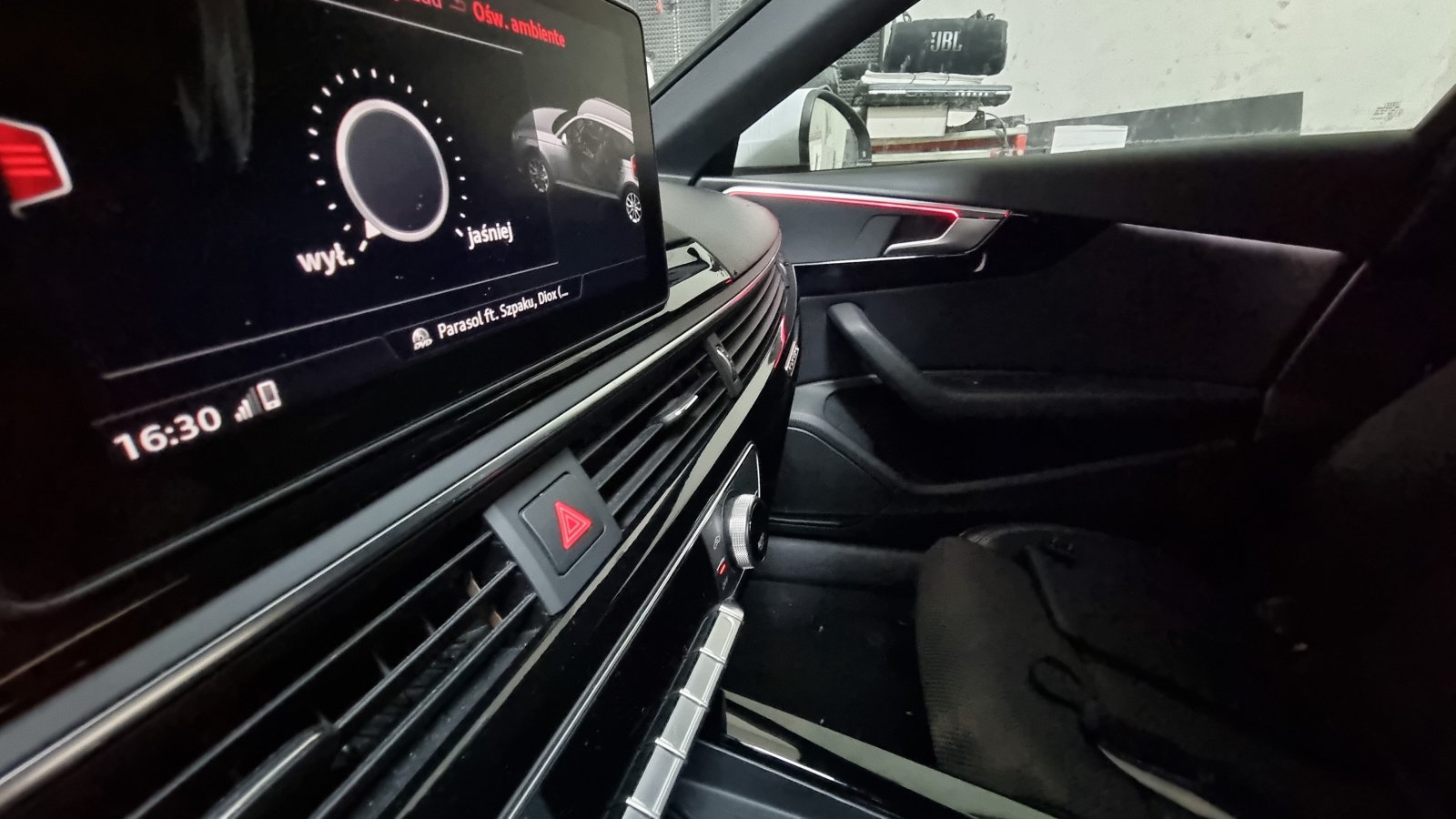

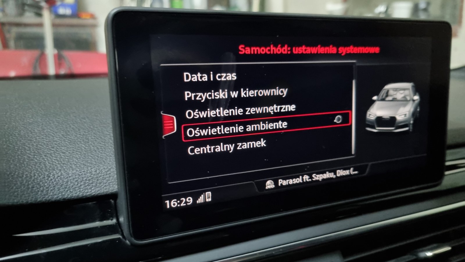

Panowie, gromkie brawa dla was!!! Pokazało się:) tylko nie wiem czemu iluminacja nie reaguje, ani nie ma podziału na strefy. Czy to ma związek że wszystko z "charisma" jest aktywowane? Bo gdy daję na off to nadal świecą ledy.
Opanowane... prawy przycisk kółka:)
Oswietlenie zaczęło elegancko śmigać!! Tylko nie wiem czemu z MMI zniknęły możliwości wyboru trybu audi drive select. Ktoś coś?
Temat opanowany :)
Tylko czemu oswietlenie gaśnie po odpaleniu? Na powitanie świeci, na wlaczonym zaplonie świeci, po odpaleniu gaśnie?

Testowałem też na światłach...I to samo...po odpaleniu silnika świecą jeszcze przez 2-3sek poczym zanikają. Ale podświetlenie wewnętrznych klamek świeci cały czas tak jak powinno
