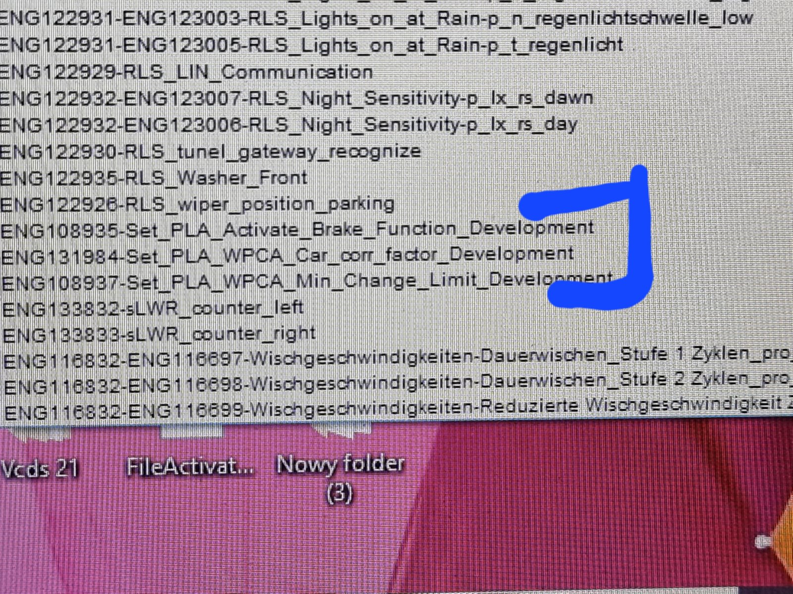

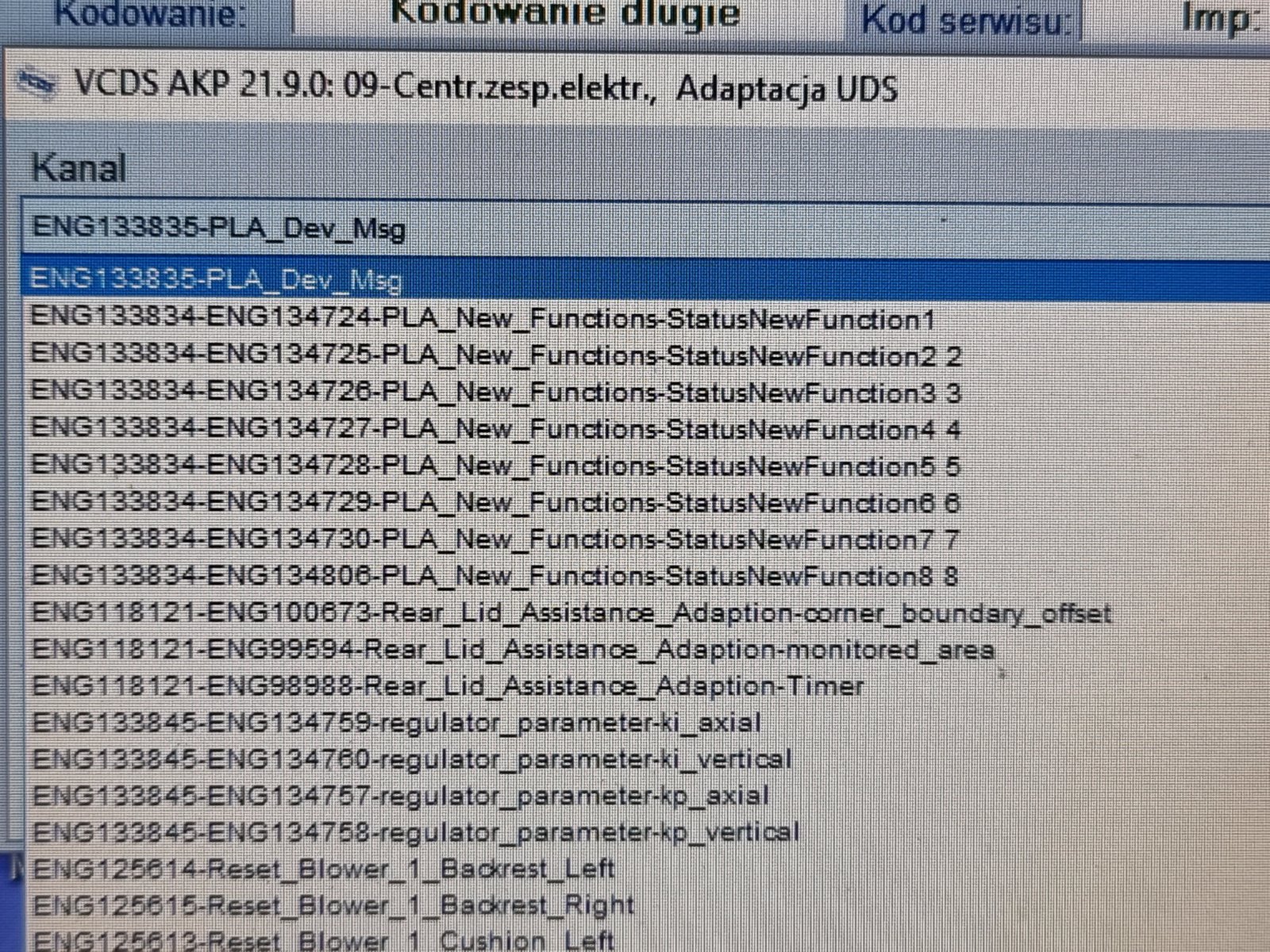

To chciałem zrobić tylko jak wpiszę ten kod to wyskakuje ze dostęp upoważniony jest w chodzę w 133835 PLA DEV Msg i wyskakuje mi że potrzebny dostęp upoważniony
Kod został przyjęty.
Co dokładnie w adaptacjach chciałeś zmienić?

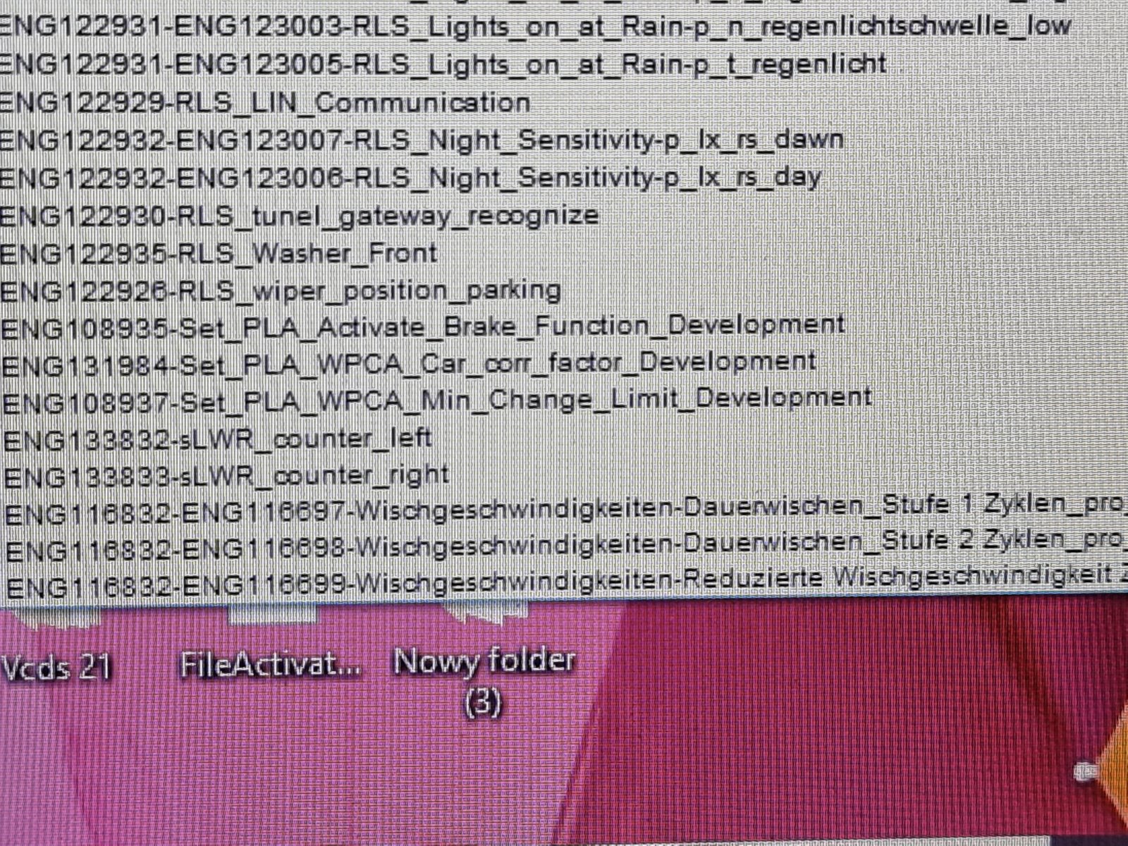

Tak kod został przyjęty a jeśli kliknę w Nastawach to co zaznaczyłem na fotach niżej wymaga kodu dostępu
No ale tam nie da się nic ustawić. To są parametry dla sterownika.
Dowiedziałem się że tam można zrobić kalibracje czujników PLA
Lub właśnie odczytać parametry czujników PLA
Z tego co wiem ,należy przeprowadzić parametryzację sterownika wgrywając zestaw danych. Nie da się tego zrobić w adaptacjach. Jeżeli się mylę chętnie dam się przekonać jeżeli da się to uruchomić innym sposobem.
