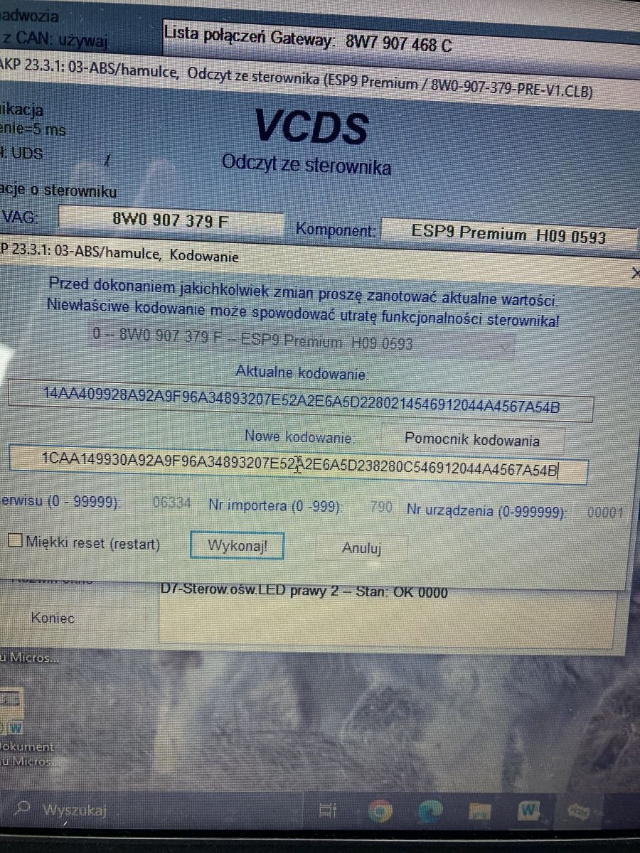

12 godzin temu, Muskel1 napisał(a):
Wypróbuj:
1CAA149930A92A9F96A34893207E52A2E6A5D238280C546912044A4567A54B
ale wpisz najpierw kod dostępu 40168

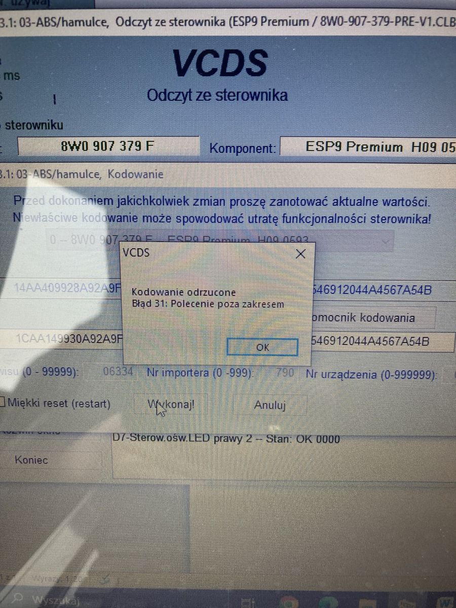

Wyskoczył błąd.
Możliwe że zestaw danych jest nieodpowiedni. Ciężka sprawa.
A jest możliwe, że musi być inny program np. Odis
ODIS też nic nie poradzi.
Domyślam się, że podałeś kodowanie pod 3.0TDI skrzynia tip.
A jakbyś podał kodowanie  pod S4 3.0TFSI ?
Ciekawe jak pójdzie u kris_91
To było pod S4 3.0 TFSI
To pozostaje mi z tym żyć, a Tobie podziękować za próbę pomocy?
