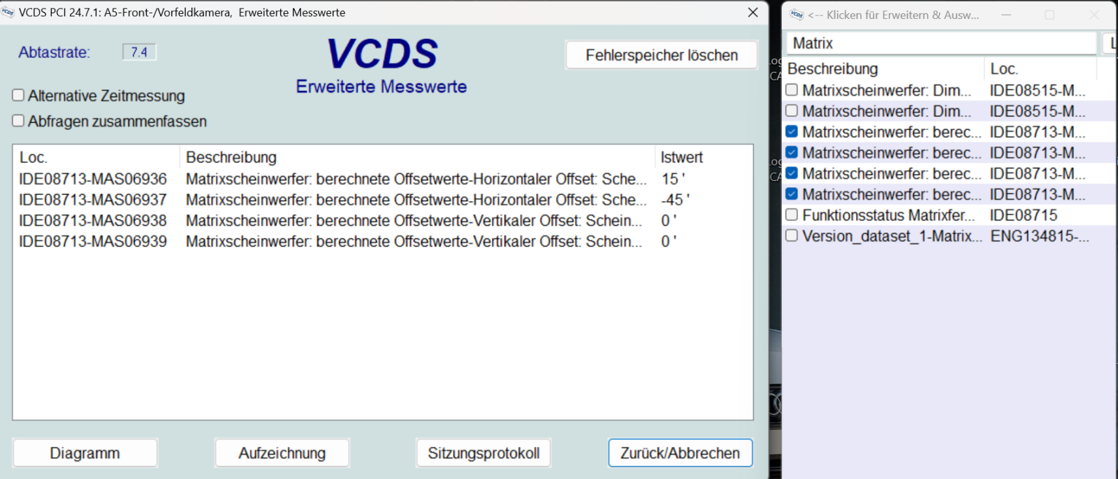

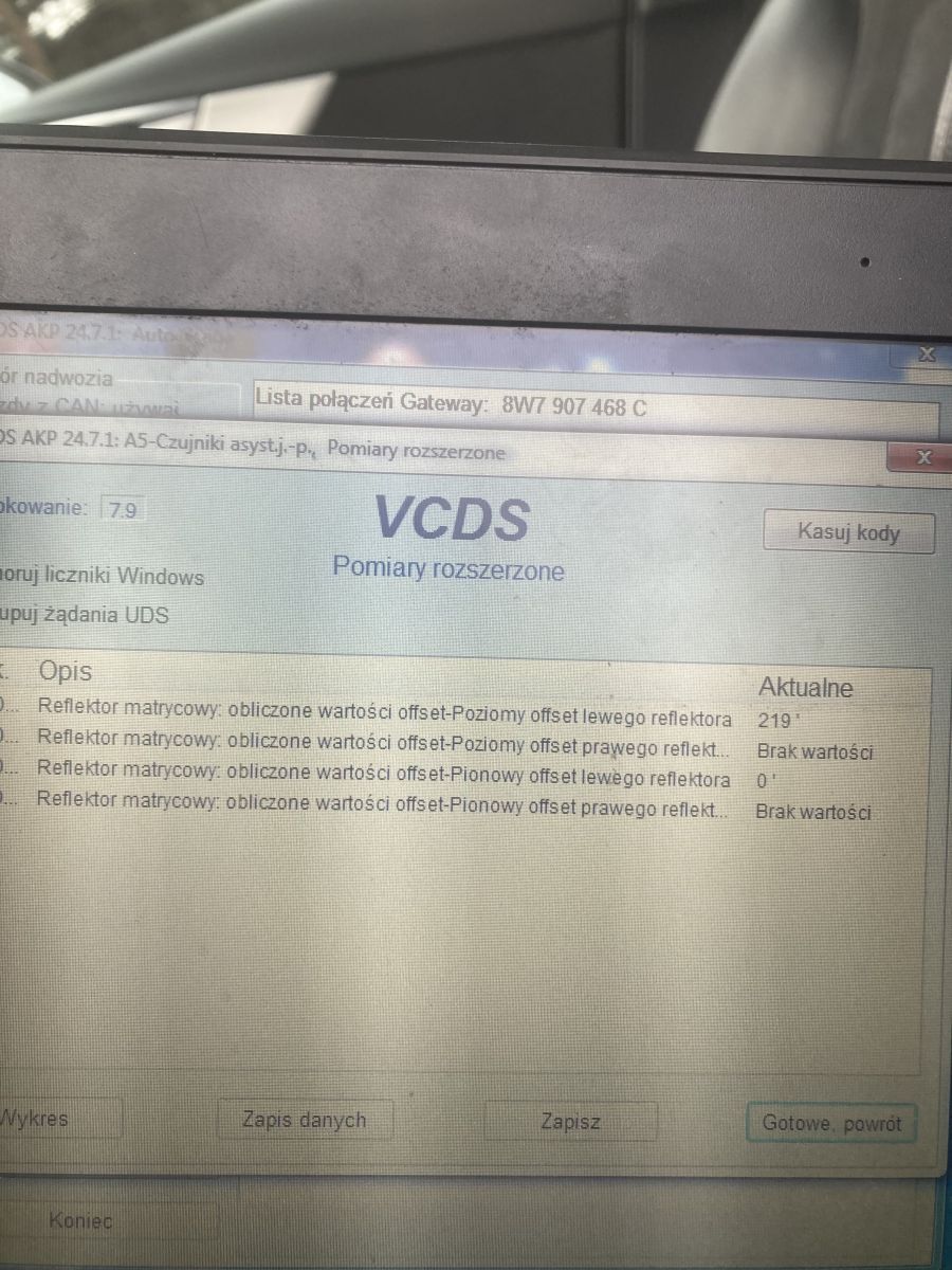

Sprawdź sobie w rozszerzonych blokach pomiarowych w kamerze poniższe bloki pomiarowe. W prawyej lampie pewnie nie będzie nic widoczne albo info o brakującej kalibracji.

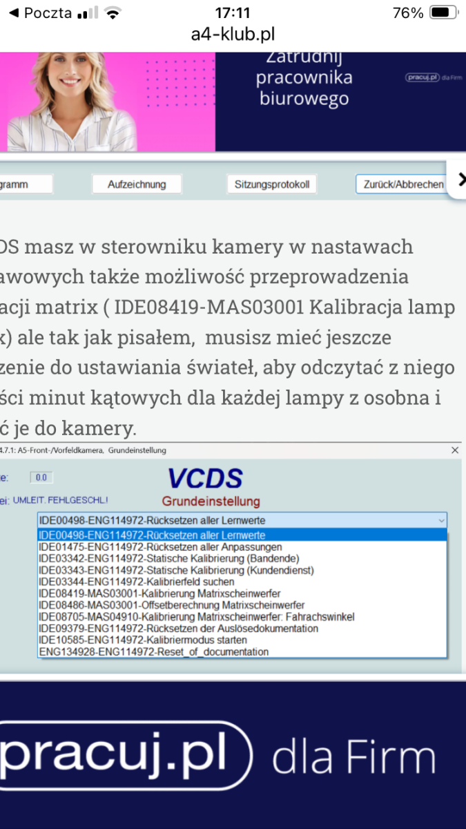

W VCDS masz w sterowniku kamery w nastawach podstawowych także możliwość przeprowadzenia kalibracji matrix ( IDE08419-MAS03001 Kalibracja lamp matrix) ale tak jak pisałem,  musisz mieć jeszcze urządzenie do ustawiania świateł, aby odczytać z niego wartości minut kątowych dla każdej lampy z osobna i wpisać je do kamery.

Zastanawia mnie dlaczego nie udało się zrobić tylko prawej lampy.
Jak tylko rozpoczniesz kalibrację zapisane wartości zostaną urtacone. Wpisanie domyślnych wartości zakończy pomyślnie ale funkcjonalność funkcji matrix będzie nieprawidłowa i będziesz oślepiał innych, bo lampy będą "wycinały" pojazdy w niewłaściwym miejscu.

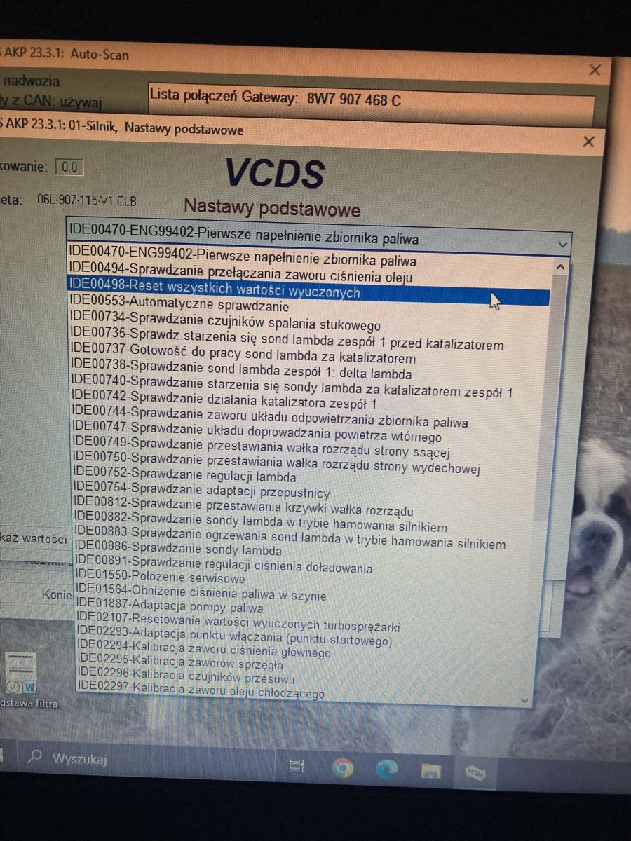

@Muskel1 jak wykonać reset sondy lambda. Patrzę w nastawy podstawowe i nie wiem co wcisnąć. (zdjęcie)
Jeżeli dobrze pamiętam to IDE00886

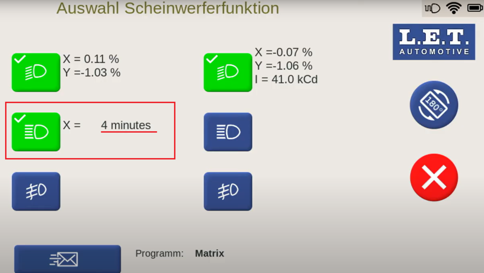

Alternatywnie możesz podjechać jeszcze raz na SKP i zapytać, czy ich urządzenie do ustawiania świateł posiada także funkcję do kalibracji matrix. Jeżeli tak, to powinno to mniej więcej tak jak na poniższych fotjkach wyglądać. Odczytujesz tam właśnie wartości minut kątowych dla każdej lampy z osobna i wprowadzasz je do sterownika kamery. tam naprawdę nie ma wielkiej filozofii.

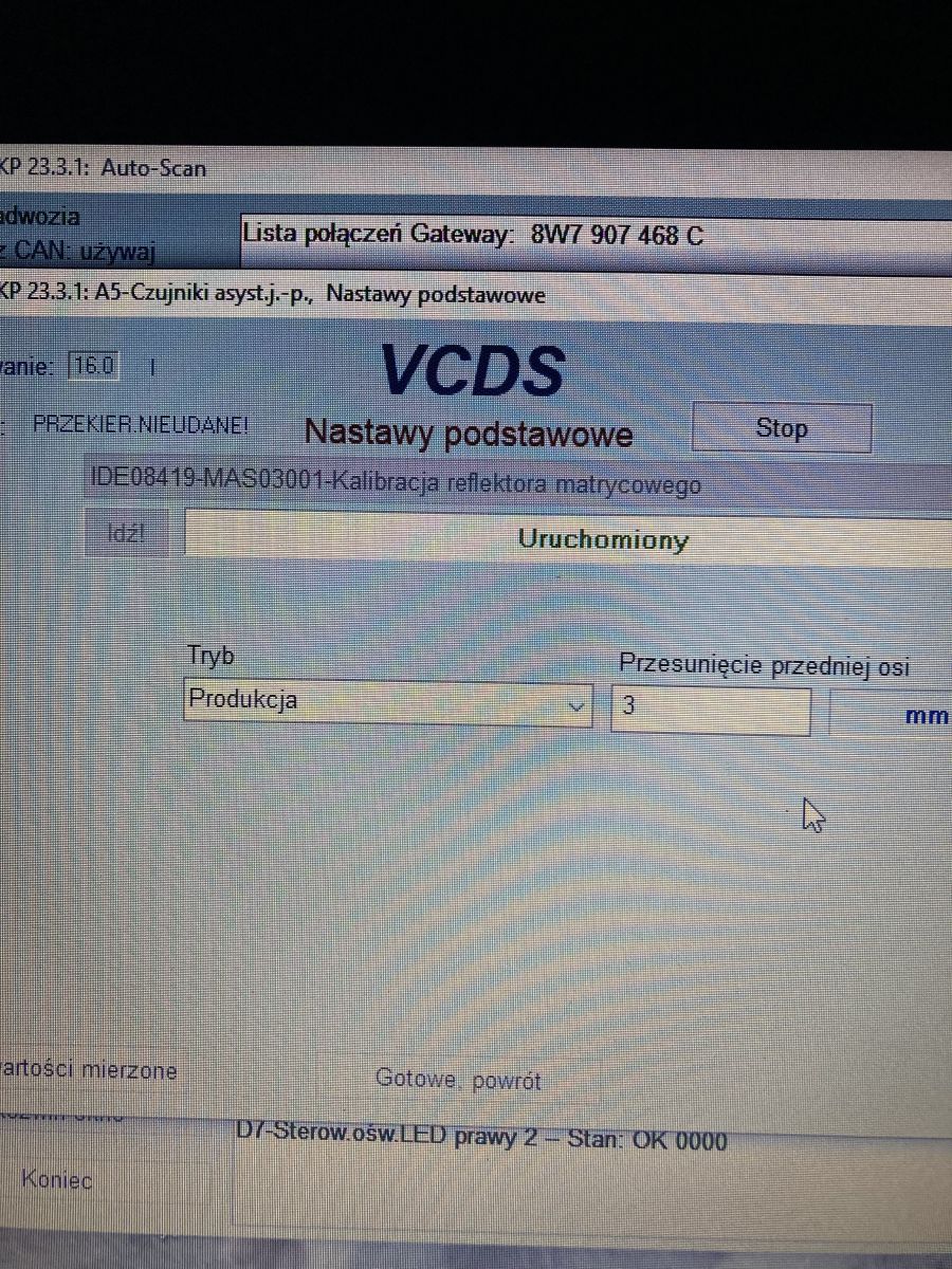

Uruchamiam IDE08419 kalibracja lamp. A następnie gdzie wchodzę bo rozumiem, że nie będzie jak w Odis dalej ?IMG_2988.thumb.png.d231bde642da9dbb36765912969f9b0e.png
Przełącznik świateł w pozycji pozycyjne,  uruchamiasz kalibrację i VCDS powinien pokazać jakie czynności musisz wykonać. Powinna zaświecić się wiązka kontrolna (segment LED w każdej lampie osobno). Następnie powinna pokazać się możliwość wpisania nowych wartości dla poszczególnych lamp.
W ODIS wygląda to nieco inaczej.
Wybierasz MAS03001
Ukazało się to co na zdjęciu. Wpisałem 3 już trwa to 30 minut i nie chce się zakończyć. Chyba naprawdę mam coś uszkodzone ale dlaczego stwierdzili, że czujniki poziomowania ?
Jakie są możliwości do wyboru po otwarciu zakładki "Tryb"?
Serwis lub Produkcja
Próbowałem jedno i drugie. Różnicy nie widzę. Cały czas jest błąd prawego matrixa.
