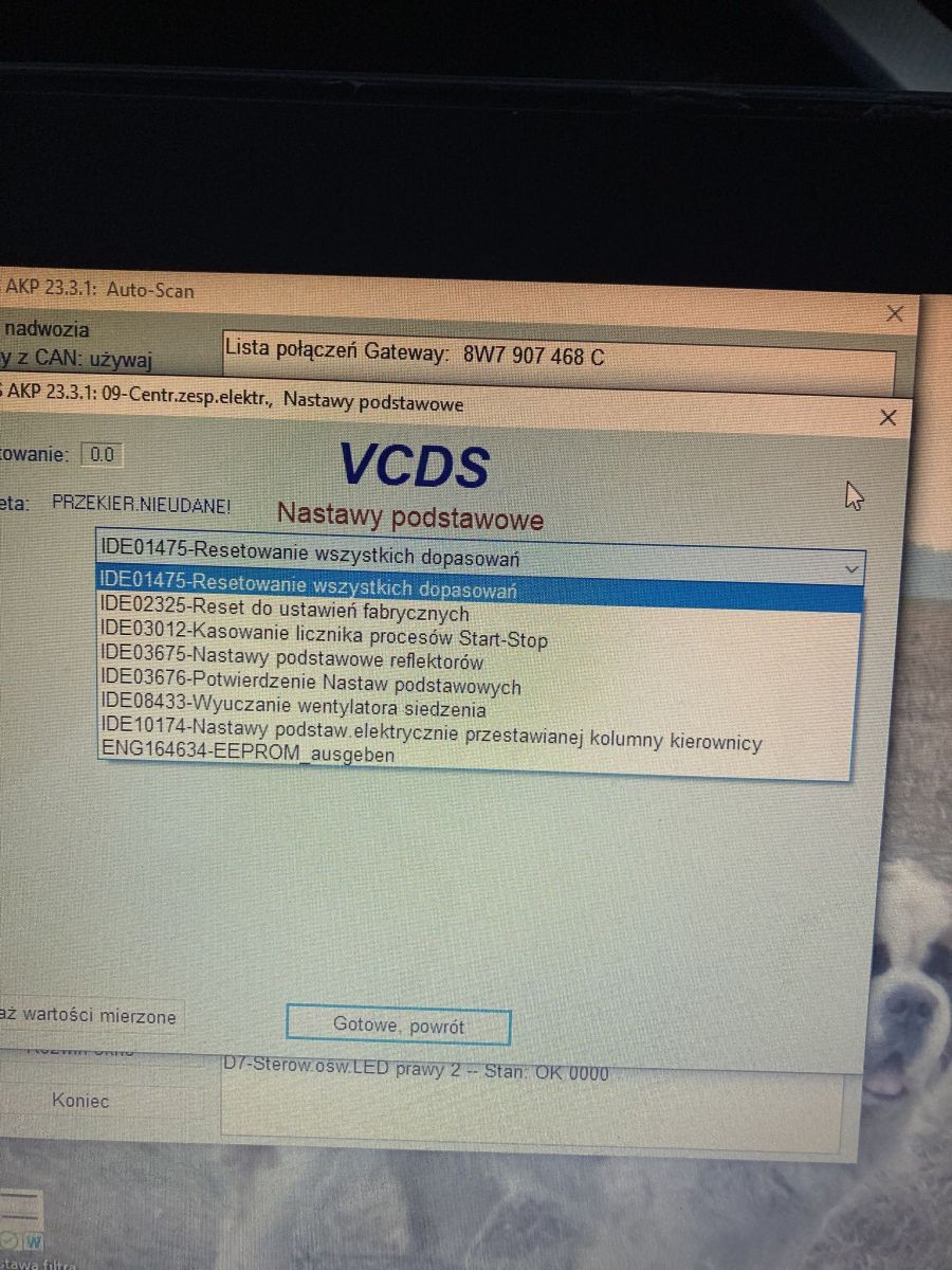

Zdjęcie nr 1
Nastawy reflektorów wykonuje się po ewentualnej wymianie czujników ? Czy trzeba również potwierdzić nastawy podstawowe ?
Czy powyższą procedurę wykonuje się również przy ustawianiu świateł mijania ?
Edytowane przez duzy616
Nastawy podstawowe reflektorów IDE03675 wykonujesz gdy regulujesz ustawienie świateł, po wymianie/demontażu lamp lub po wymianie czujników.

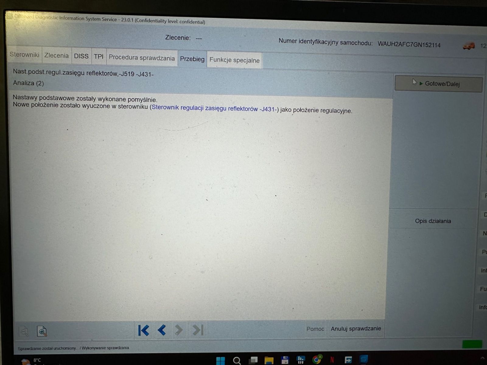

Powtórze... - Podjedź do kogoś kto dysponuje Odisem i skalibrujesz Matrix w kilka chwil.
turzol ale to nie potrzeba żadnych tablic itp. wystarczy tylko Odis ?
Nie ma takiego wymogu jeśli lampy nie były ruszane, ważne żebyś trafił na osobę która wie co robi :)

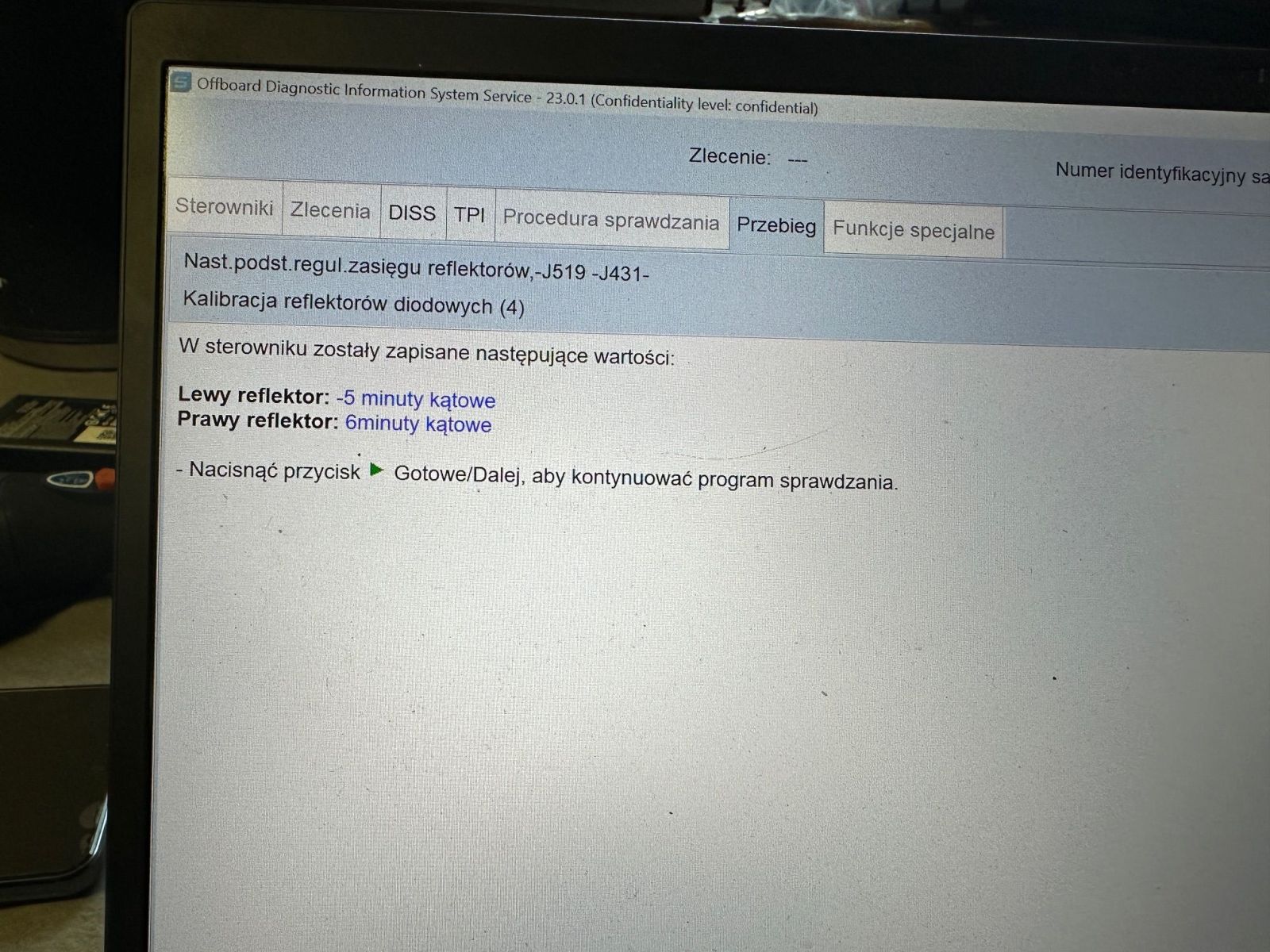

Do tego jeszcze urządzenie do ustawiania świateł jest potrzebne aby odczytać wartość minut kątowych z wiązki rzucanego światła poprzez matrix. Tę wartość należy później wprowadzić w kamerze dla każdej lampy osobno. Napisałem Ci już to wcześniej?
