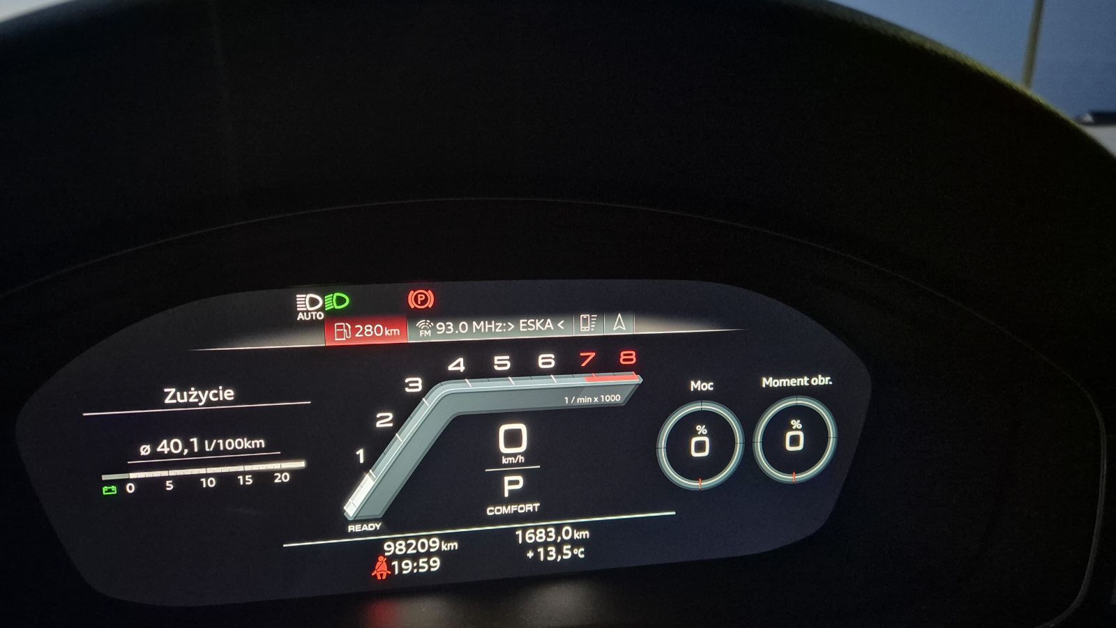

Oraz mam drugi temat zestaw wskaźników  moc i moment obr. Czy idzie odblokowac je aby pokazywalo mi na wyświetlaczu lub aktywacja boost na wyswietlaczu
Sport layout jest płatną usługą.
Mam juz ten layout, to zrzut mojego vc. Ale one sa ciagle na 0% i zastanawiam sie czy coś trzeba jeszcze dokodować
Edytowane przez retro123
Bez dodatkowego modułu nie ruszą. Nie opłaca się.

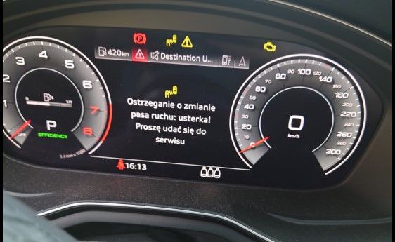

Kodowanie Lane Assist w polifcie powinno działać wg tego przepisu?
Bo u mnie po wkodowaniu:
A5 - Byte 16>Bit 7       OK
A5 - Byte 12>Bit 3        OK
17 - Byte 4>Bit 6           OK
i wyskakuje błąd na liczniku (załacznik) , po przywróceniu powyższych wartości do poprzednich i zaryglowaniu auta błąd znika ale kontynuowałem dalej mysląc że błąd zniknie jak dokoduje wszystko do końca.
44 -  Byte 2>Bit 7
09 - Byte 35>Bit 0 - nie ma połaczenia z tym modułem
reszty czyli adaptacji nie robiłem bo też i nazwy i ich kody są nieco rozbieżne niż w opisie.
