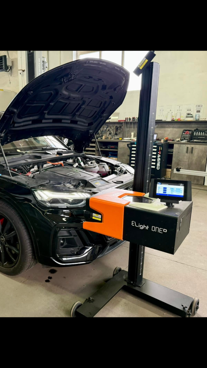

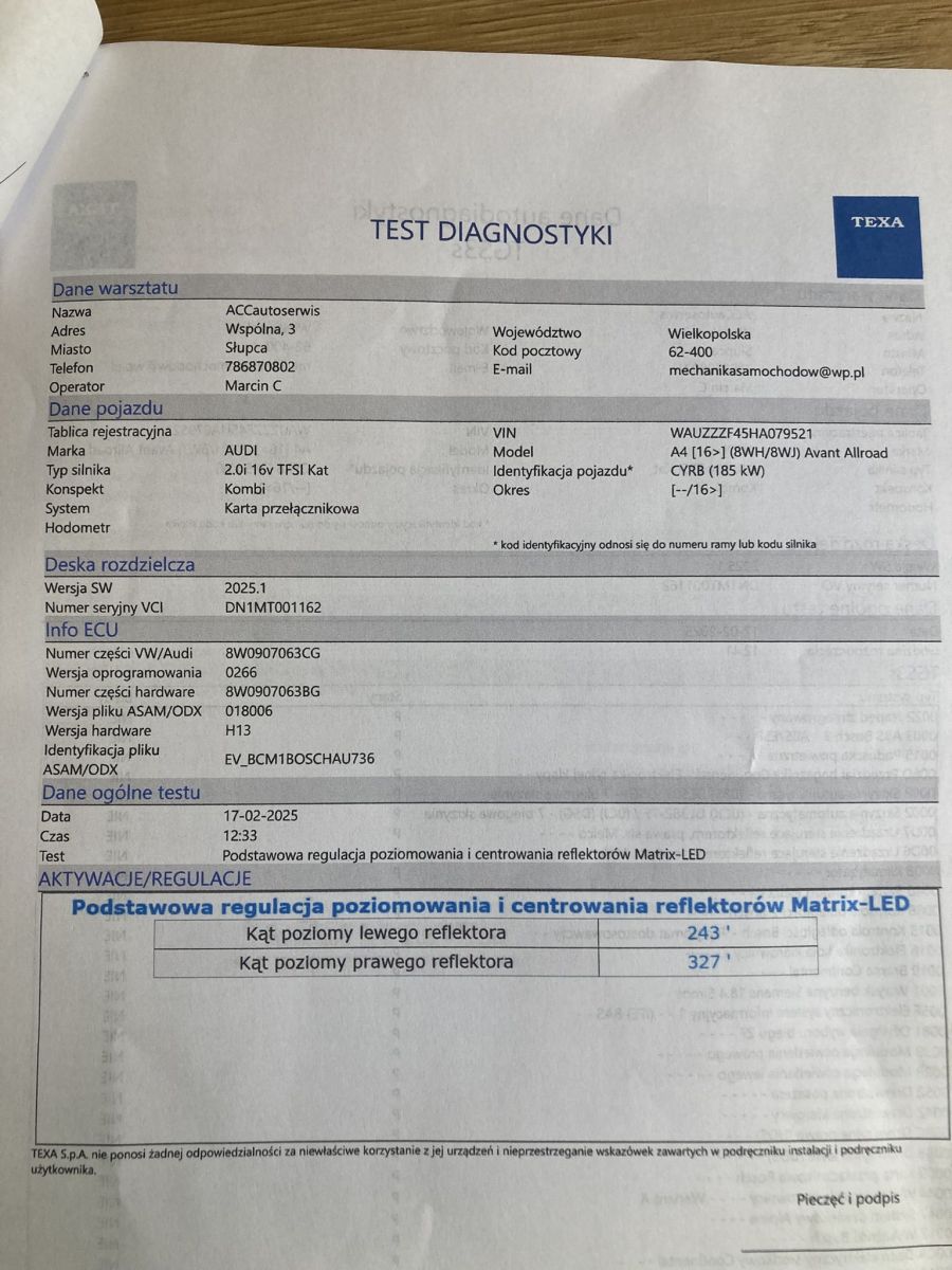

Kalibracja wykonana na sprzęcie ze zdjęcia. Cały zabieg trwał ok. 23 minuty. Pan co ustawiał zastanawiał się co oni zrobili. Obecnie światła mijania jak i drogowe ustawione prawidłowo, błędów brak. Wielkie podziękowania dla Wszystkich co wnieśli coś do rozwiązania problemu, szczególnie dla Muskela1?

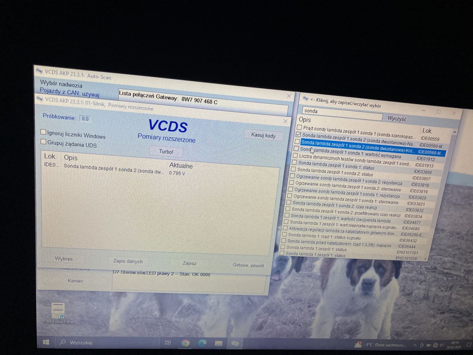

Zaczynam walkę z kolejnym problemem. Jakie powinny być wskazania sondy lambda za katalizatorem w silniku 2.0 TFSI na biegu jałowym ? U mnie jak na zdjęciu.
Jakie narzędzie diagnostyczne użył do wpisania odczytanych wartości w sterownik? Na zdjęciu widzę tylko urządzenie do ustawiania świateł.
Nie ma stałej wartości. W zależności od tego jaka jest mieszanka, a dokładniej mówiąc ilość tlenu, wartości wahają się między 200 mV a 800 mV.
Optymalna mieszanka to ok. 450 mV.
Przy λ>1 (uboga mieszanka, za dużo powietrza) poniżej 200 mV.
Przy λ<1  (bogata mieszanka) powyżej 800 mV.
Też słyszałem, że optymalna 450 mV u mnie na jałowym pokazuje 750-830 mV
Podejrzewam, że kat do wymiany. Co jakiś czas mam bład. Wątpię, żeby sama wymiana sondy pomogła. Byłem na stacji SKP spaliny Ok.
Log-KATALIZATOR-WAUZZZF45HA079521.txt
Chyba, nie odpowiem Tobie na to pytanie. Do OBD był podłączony interfejs TEXA. A co miał w komputerze (tablecie) nie wiem.
ale nie ustawial z przodu tablicy do ustawiania matrixow?
Matrix nie kalibruje się tablicami.
Tym urządzeniem ze zdjęcia ustawiał światła mijania, później odczytał kąty położenia reflektorów. Wpisał te wartości za pomocą komputera do auta, następnie sprawdził działanie świateł drogowych na tym urządzeniu. Tak w skrócie.
