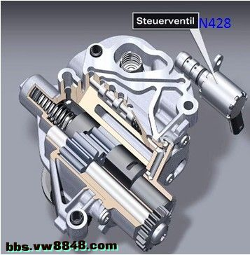

zabiello Opublikowano 18 Czerwca 2016 Opublikowano 18 Czerwca 2016 (edytowane) Tańszą alternatywą od wymiany wałka rozrządu który jest w sprzedaży razem z wariatorem (nie pamiętam ceny dokładnie ale ponad 1 tys zł) do sprawdzenia jest jeszcze zaworu regulacji ciśnienia oleju który znajduje się przy pompie oleju, wkręcony jest w blok silnika tuż nad sprężarką klimy, ja wymieniałem zawór regulacji ciśnienia oleju, zawór sterujący fazami rozrządu wraz z sterownikiem jak miałem taki błąd więc nie wiem dokładnie co było przyczyną ale po wymianie nie powrócił u mnie ten błąd, nr zaworu to 06H 115 243 F, na zdjęciu to N428 Edytowane 18 Czerwca 2016 przez zabiello

arrcio Opublikowano 18 Czerwca 2016 Opublikowano 18 Czerwca 2016 (edytowane) do sprawdzenia jest jeszcze zaworu regulacji ciśnienia oleju który znajduje się przy pompie oleju, wkręcony jest w blok silnika tuż nad sprężarką klimy, ja wymieniałem zawór regulacji ciśnienia oleju, Zdecydowanie tańszym rozwiązaniem bo taki zawór kosztuje niecałe 200zł ale nie wiem czy cokolwiek to coś odmieni, gdyby był walnięty zapewne wyskoczył by błąd .....wiem, że to tylko 200zł bo pompa kosztuje ok.700zł mówię cały czas o oryginalach. Nie wiem już sam...co dalej działać .....szczerze mam dosyć tej sytuacji Edytowane 18 Czerwca 2016 przez arrcio
