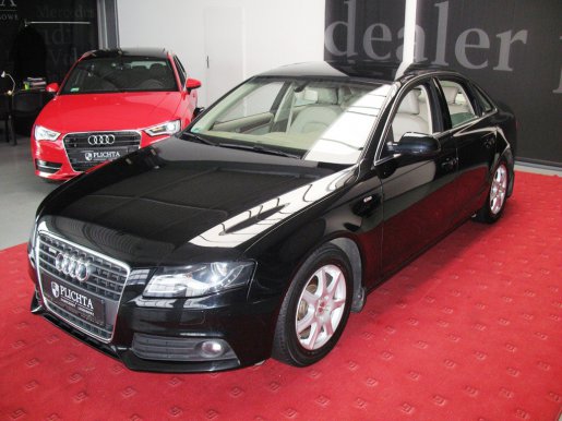

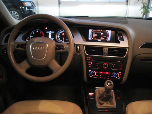

Auto zakupione w marcu 2014r. z przebiegiem 113tyś km.
Tak prezentowało się w dniu zakupu
Krótko

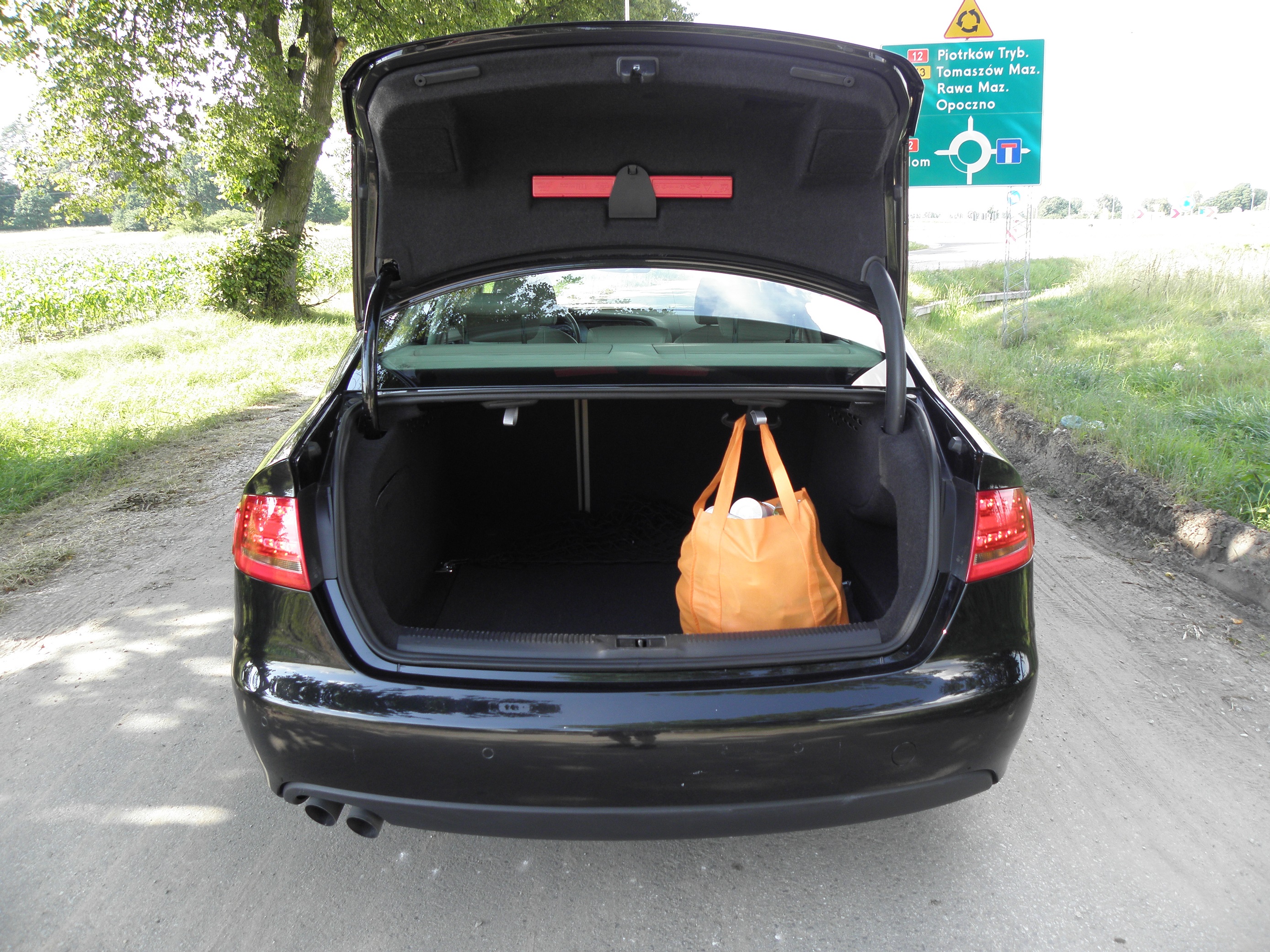

Tak przy okazji wpadły wieszaczki do bagażnika
Przy okazji tego moda i zdjęcia zauważyłem że nie mam lewej osłony zawiasu bagażnika

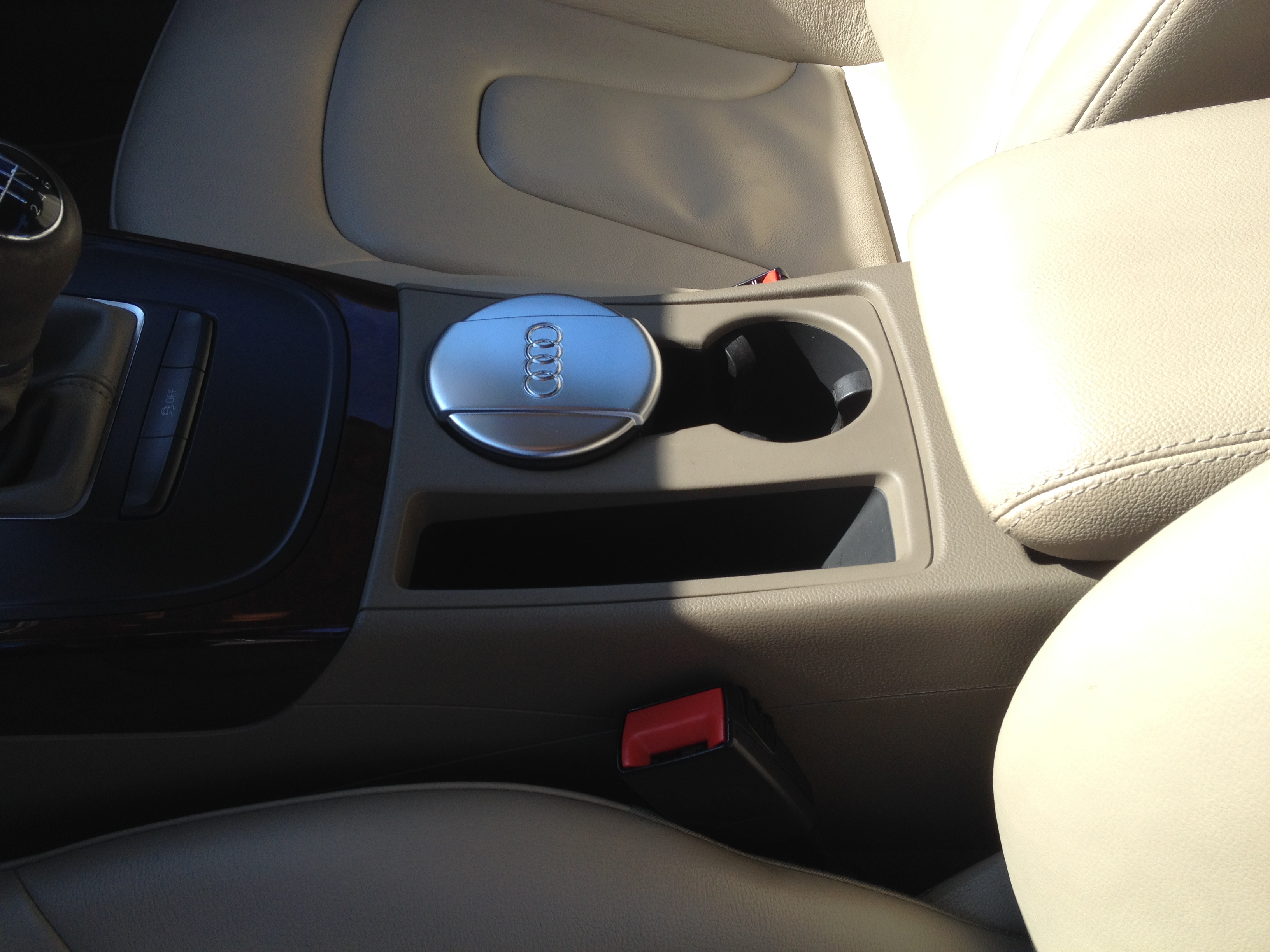

Ostatnio wpadł nowy gadżet
Co to właściwie jest, kubek?
popiołka
popiołka
Aha. Szkoda bo właśnie fajki rzuciłem, a nawet jak jeszcze paliłem to starałem się tego w aucie nie robić.
ja musze sobie to kupić bo nie mam gdzie gum do żucia trzymać :wink:
Ciężko czasem dostać, ale sprzedają jeszcze gumy w pudełkach:
To popielniczka kubek.
Ja w ogóle nie palę.
Fajnie zakrywa puste miejsce :P
A palenie w aucie to wielka zbrodnia :angry:
No właśnie takie mam ale ciężko gumę z tego wydłubać :wink:
Gdzie można dostać tą popiołkę i za ile złociszy?
