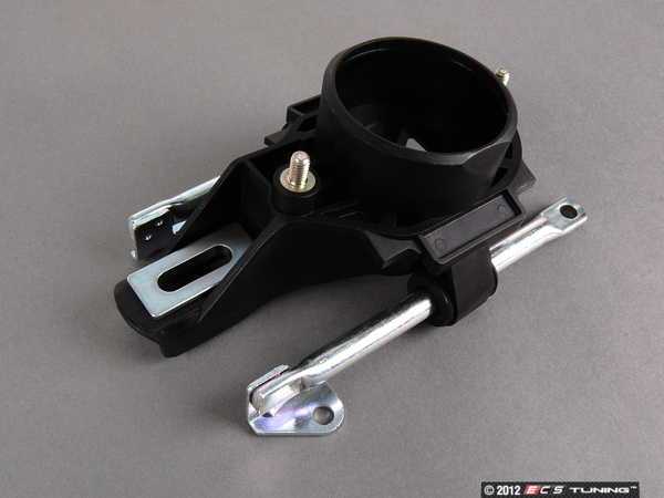

Adrian-A4 Opublikowano 10 Maja 2016 Opublikowano 10 Maja 2016 Słuchajcie a da rade wymienić sam ten czarny element poduszki?
kamil-vag Opublikowano 10 Maja 2016 Autor Opublikowano 10 Maja 2016 Samą poduszkę ? ? ? Jeśli o to pytasz to jak najbardziej
Adrian-A4 Opublikowano 10 Maja 2016 Opublikowano 10 Maja 2016 no chodzi mi tylko o to czarne ze zdjęcia co teraz dodałeś
bobikos Opublikowano 11 Maja 2016 Opublikowano 11 Maja 2016 (edytowane) nie ma takiej opcji żeby tylko czarne wymienić, nie kupisz samej gumy. Edytowane 11 Maja 2016 przez bobikos
Adrian-A4 Opublikowano 11 Maja 2016 Opublikowano 11 Maja 2016 http://allegro.pl/skoda-superb-1-9-tdi-04-130km-awx-poduszka-skrzyni-i5757450651.html znalazłem to dlatego pytam
kamil-vag Opublikowano 11 Maja 2016 Autor Opublikowano 11 Maja 2016 To jest poduszka od a6 i b5.5 w A4 masz taką jaką Ci pokazałem wcześniej na zdjęciu... Czyli metalowo-gumowa
