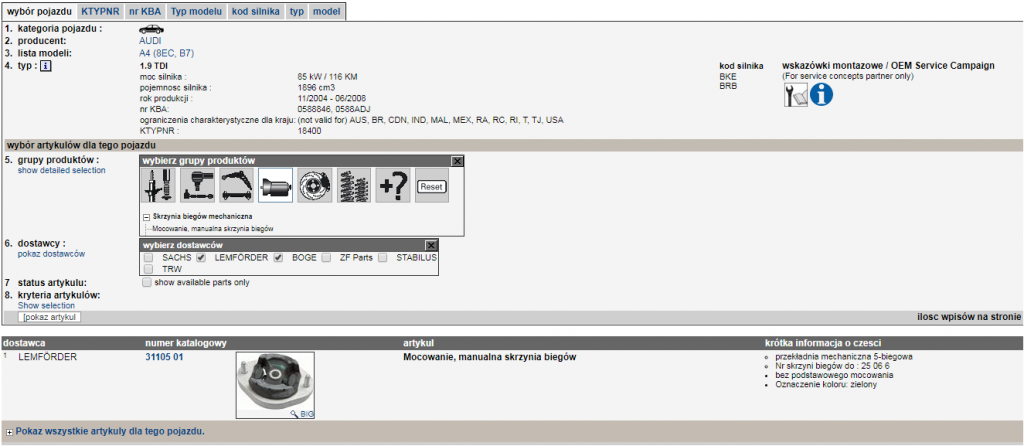

Poducha spokojnie Lemfordera wystarczy :) Do B6/B7 w manulau idzie jedna poducha - dwie poduchy były montowane w nadwoziu Passata i A6... i A4 w niektórych automatach...
Do rzędówek szła poducha z kolorem zielonym, czyli Lemforder 31105 01, ale wsadzają też chłopaki żółte - Lemforder 31106 01, możesz podać kod skrzyni z wlepki to się zerknie...
Edytowane przez kamil-vag
fajnie fajnie dzięki kolego Ci bardzo... strasznie mnie wkurza jak podczas zmiany biegów czuć jak skrzynia pracuje ( rusza się ) a powiedz mi gdzie ta wklepke w B7 znajdę zaraz skocze i zobaczę
Książka serwisowa, albo wnęka koła zapasowego. Były też czasem pod tylną kanapą...
Oznaczenie silnika BKE a skrzyni biegów GYA
Ori szła taka 8E0399105HG, ale jak pisałem zielona lema będzie OK.
kolego a powiedz mi jeszcze czy np ta żółta lema co pisałeś może być twardsza i np jakoś mniej skrzynią ruszało ????
Założyłem żółtą, zamiast zielonej i w sumie nie widzę różnicy :P
