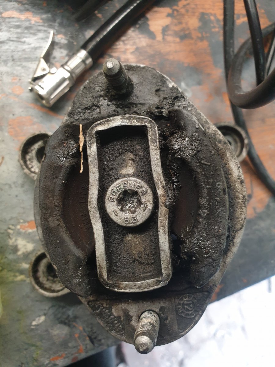

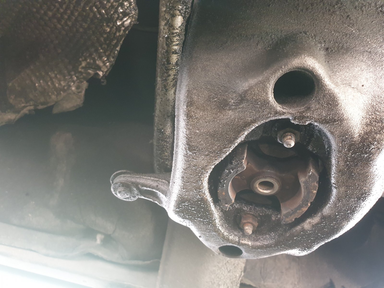

Panowie mam problem z poduszkami skrzyni biegów to będzie już 4 poduszka ktorą wymieniam 3 dni temu urwała się poducha na skrzynii która wymieniana była pod koniec października o co chodzi i dlaczego tak szybko się zużywają
Czy po wymianie luzujesz poduchy od silnika i ta na pasie przednim? Powinno się zluzowac wszystkie, poruszać silnikiem i dopiero skręcić, niektórzy nawet na chwilę odpalają...

@kamil-vag hmm wydaje mi się czy czegoś tutaj brakuje
Brakuje, śruby ze wspornikiem.
Zdjęcie poglądowe.
Ze starej poduchy się nada ? O ile nie urwała się to może to uratuje jeszcze.
Ale to nie dostałeś tego raczej z nową poduchą... Zakłada się to co było na aucie.
Całą poduszkę z łapką już skręconą dostałem w intercarsie a starą mam tutaj i tą śrubę z blaszką wziąłem
No to zobacz czy gwint jest ok, ewentualnie daj na słabszy klej do gwintów i dobrze skręć ?

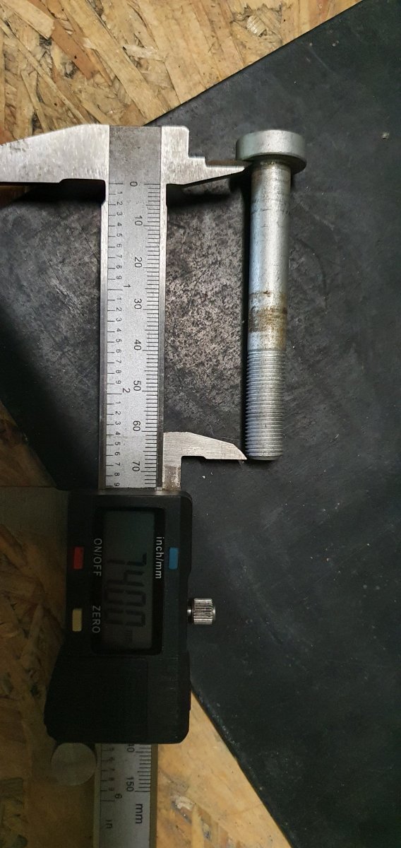

Co do śruby, to ma ktoś może nr/parametry lub namiar gdzie idzie dokupić? Moja ze starej poduszki do ponownego montażu się nie nadaje - jest krzywa :/
Marcin to zmierz ją suwmiarką i tyle, wazne by twardośc była 8.8 jak tam... prawdopodobnie to jest śruba M10, ale trzeba to sprawdzić...
Edytowane przez kamil-vag
74mm długa,drobny gwint,fi 10

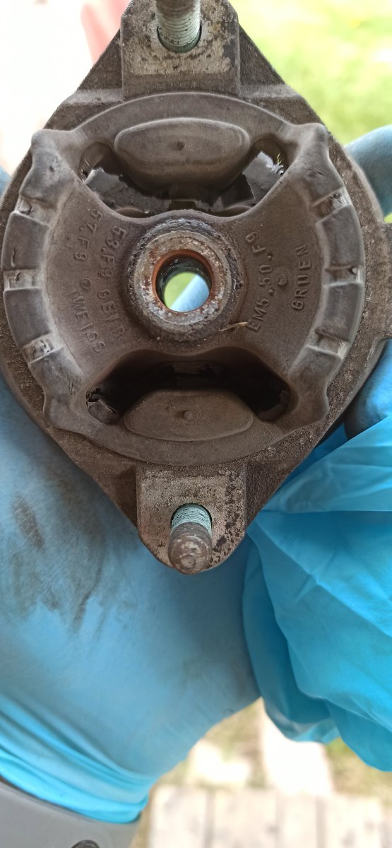

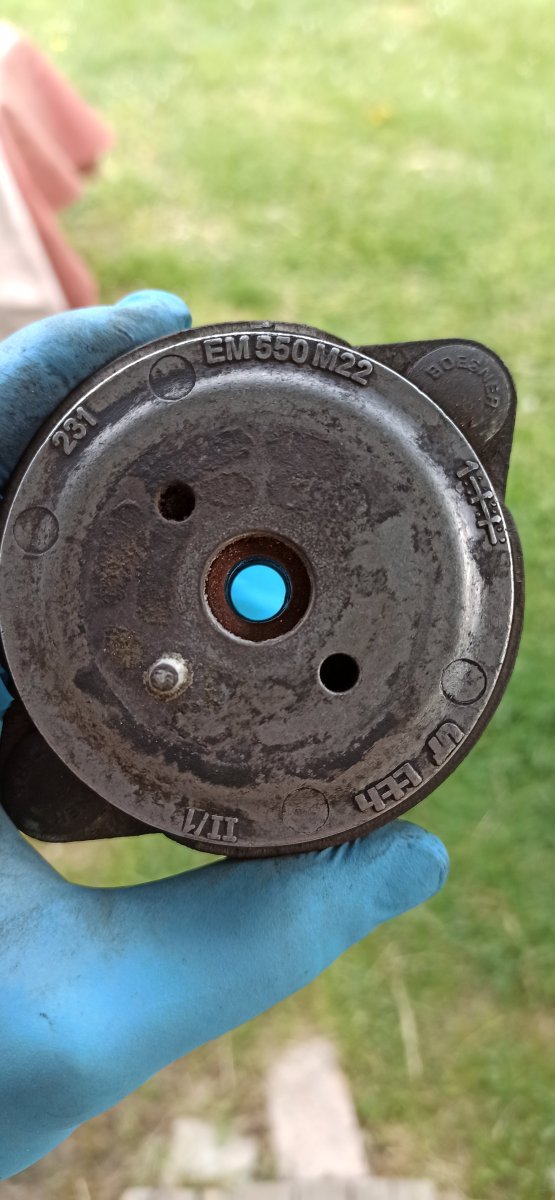

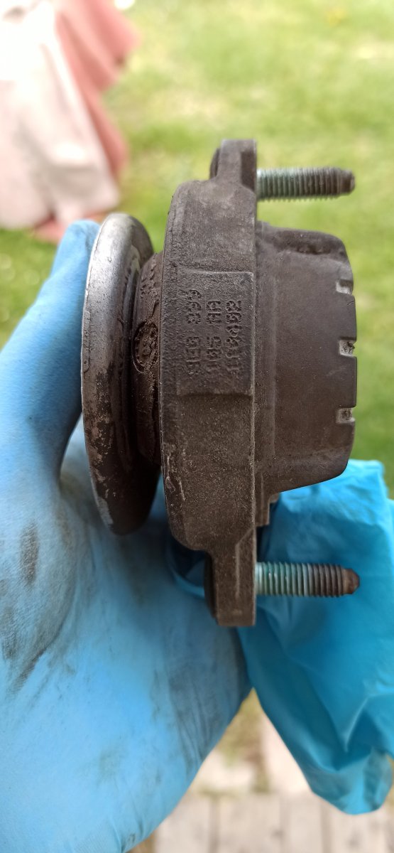

Panowie, zgłupiałem bo pojęcia nie mam jaką mam tą poduszkę mieć. Według tego co wyciągłem z auta niby zielona a według rozpiski biała..
EM 550 - "EM5.50.F9 GRUEN" - czyli zielony a na rozpisce jest biały pod benzyny :eusathink:
