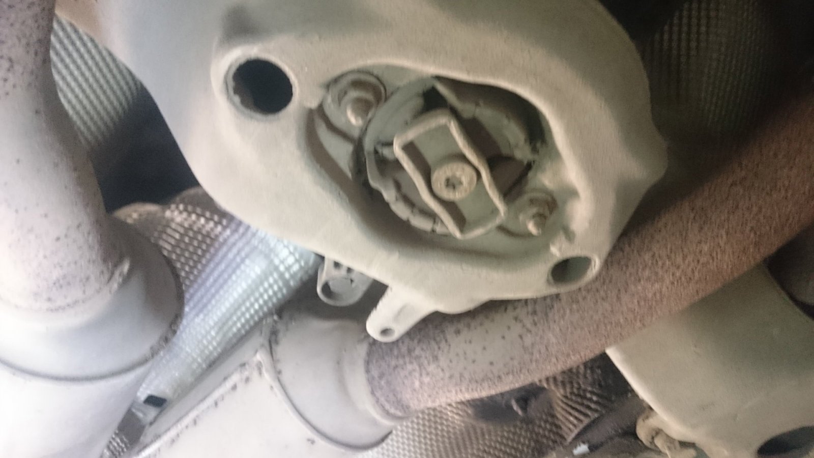

hej,
Czy ktos z was spotkal sie z taka poduszka jak na zdjeciu? Zamowilem LMI31105 ale zupelnie nie pasowala ( nizsza i bez gwintu jak ta ktora mam)

Witam czy po wymianie tej poduszki udało się komuś rozwiązać problem z drgającym lewarkiem zmiany biegów? u siebie zmieniłem przegub wewnętrzny ale to dużo nie pomogło i przy ruszaniu do tyłu słychać stuknięcie.
Poducha skrzyni cała?
Nie tylko ten element metalowo gumowy (Lemforder 3110501 (zielona)).
Lewarek najbardziej drga mi przy prędkości 80-100 potem ustaje przy 140-150 prawie wogole nie drga

Witam
Zmieniłem poduchę skrzynii bo stara lemfordera się urwała po 1.5 roku ale po wymianie jest jeszcze gorzej na wolnych obrotach skrzynia omało nie wypadnie lewarek drga jak j**nięty przy wyższych prędkościach nie da się jechać stara lemfordera może i stuka ale nic sie nie działo takiego a na nowej poduszce jest masakra dodam ze nowa poduszka to nie lmo tylko jakaś z intercarsu kupiona naeet nie wiem co za firma

Możliwe że na skrzyni się usztywniło ,a masz luzy na lewarku i/lub na jabłku przy skrzyni co powoduje większe luzy niż na uszkodzonej poduszce
możliwe żeby to powodowało wibracje na nogach na wolnych obrotach ?

Ja z kolei wymieniłem starą ori poduszkę na Lema i jeżeli chodzi o drgania drążka to minimalnie lepiej ale bez szału. Tak wyglądała stara
A chyba w każdej a4 drga ten ten drążek,mniej lub bardziej. Przy v6 wymiana poduszki nie jest taka łatwa bo drugi wydech blokuje wspornik.
