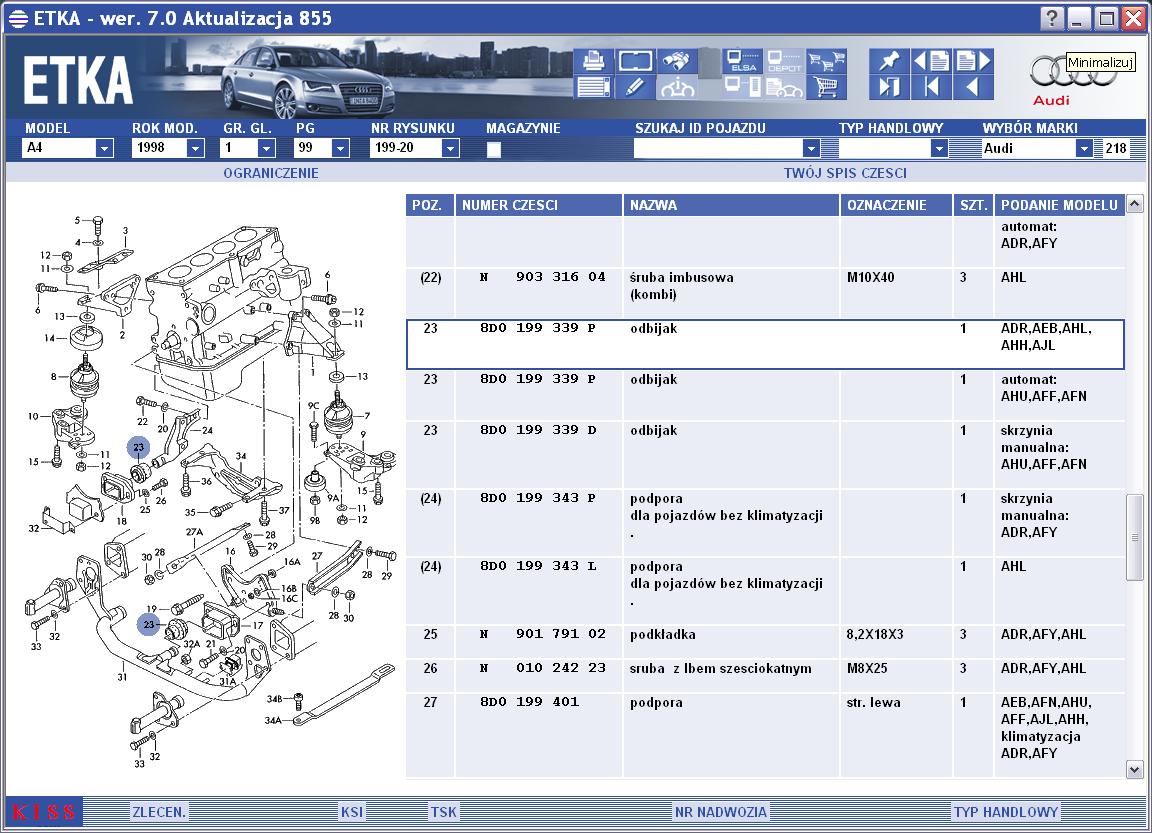

knapior Opublikowano 6 Marca 2016 Opublikowano 6 Marca 2016 Witam 3lata temu zakupilem audi a4b5 które bylo bite przodem , od tamtego czasu 2 razy wymienialem poduszki silnika I skrzyni , powiedzcie czy lape z poduszka z przodu posiadalo kazde a4 Bo tej lapy wogole niemam a silnik caly czas pruboje wyskoczyc mi z pod maski
Aleksanderr Opublikowano 6 Marca 2016 Opublikowano 6 Marca 2016 Ja miałem łapę z przodu, w sumie chętnie kupię albo numer katalogowy by się przydał
KRS2919 Opublikowano 6 Marca 2016 Opublikowano 6 Marca 2016 każda ma 2 poduszki gumowo-olejowe oraz poduszkę przednią tzw. odbijak i jest ona tylko gumowa 8D0 199 339 (P,M)
woytazz Opublikowano 6 Marca 2016 Opublikowano 6 Marca 2016 Ja w swoim 1.6 AHL nie mam z przodu tego odboju
KRS2919 Opublikowano 6 Marca 2016 Opublikowano 6 Marca 2016 Ja w swoim 1.6 AHL nie mam z przodu tego odboju masz kolego bo sprawdzałem na ETCE, z tego co widać to mają wszystkie niestety nie mogę wkleić printa.....
OLIVER Opublikowano 6 Marca 2016 Opublikowano 6 Marca 2016 Ja w swoim 1.6 AHL nie mam z przodu tego odboju to sobie zobacz czy nie masz ...
