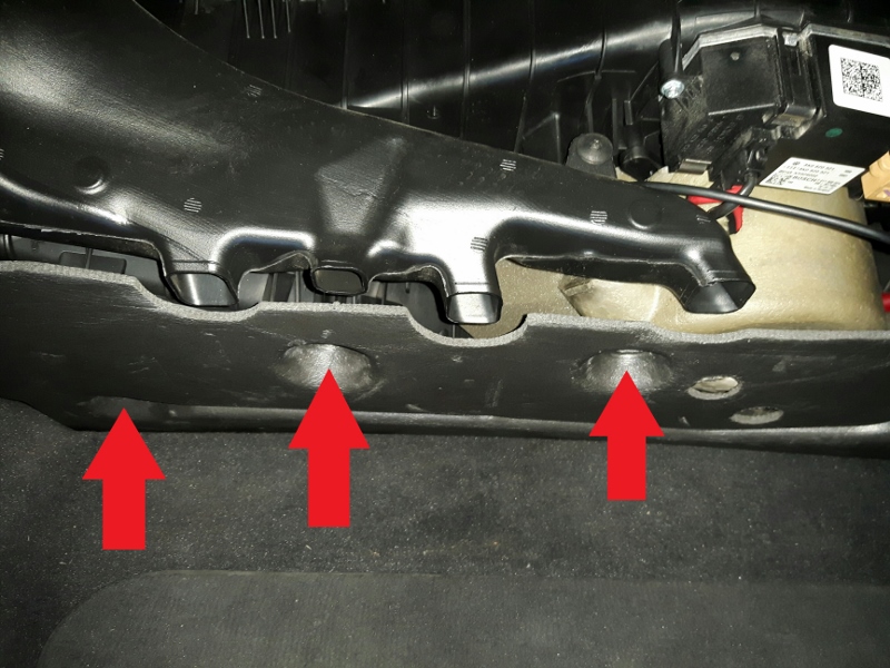

1. krok to demontaż schowka - pięknie opisany i udostępniony przez użytkownika wrclaguna
DEMONTAŻ SCHOWKA PASAŻERA
2. Następnie należy zdemontować również osłonę styropianową od filtra kabinowego - przykręcony na 3 wkręciki które odkręcamy ręką.
I oczywiście wyjmujemy wszystkie gąbki i osłonki wygłuszające.

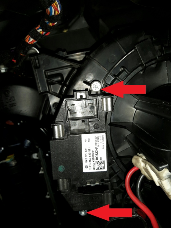

3. Kolejnym krokiem jest odkręcenie rezystora "jeża" (2 śrubki) przylegającego bezpośrednio do wentylatora, który widoczny jest od razu po zdemontowaniu schowka (przy okazji można wszystko oczywiście wyczyścić) Wcześniej można odpiąć wtyczkę aby nie przeszkadzała.

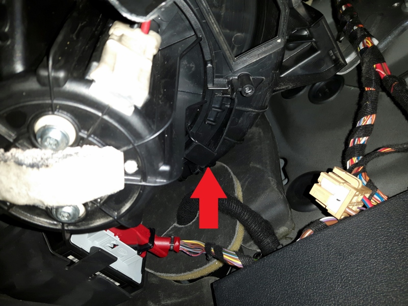

4. Po odłączeniu i wyjęciu rezystora mamy już praktycznie cały wentylator na wierzchu.
Teraz proszę zwrócić uwagę na języczek który widoczny jest na tym zdjęciu, trzeba go delikatnie odchylić i przekręcić wentylator w całości w prawą stronę. Wentylator wykręci się jak żarówka :)
I już wszystko czas z demontażem i dokładnym czyszczeniem wszystkiego max 1h
