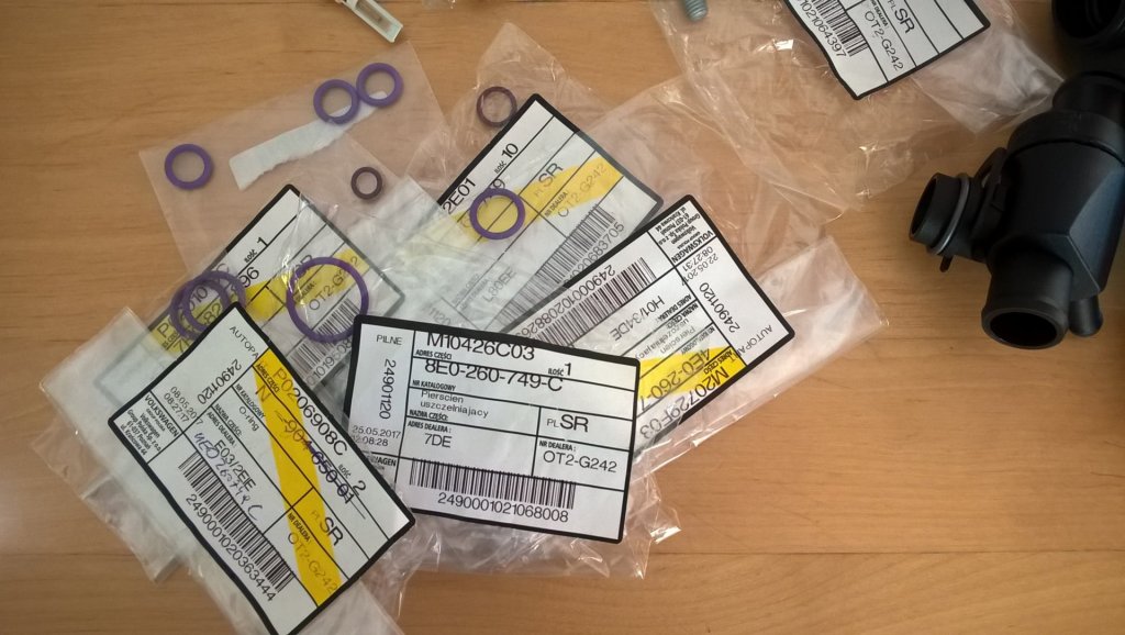

Na jutro zaklepana wizyta we Froście (ul. Cukrowa) na zabawę z klimatyzacją. Z moich dedukcji wynika że do wymiany będzie zawór sterujący w kompresorze ale to się okaże. Na pewno chcę wymienić wszystkie oringi w układzie klimatyzacji, osuszacz (zamiennik Nissensa) i dyszę dławiącą (Delphi jak dobrze pamiętam) dodatkowo w razie co kupiłem nowe śruby do przykręcenia złączek w układzie klimatyzacji.

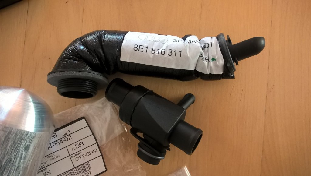

Jako upgrade kupiłem nową ori rurę do klimatyzowanego schowka

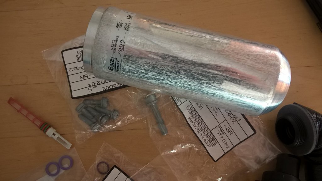

Osuszacz z dyszą wyszedł mnie 152zł
Oringi z rurą do schowka i czwórnikiem odmy z oringiem i nową zawleczką wyszły mnie 141,34 zł

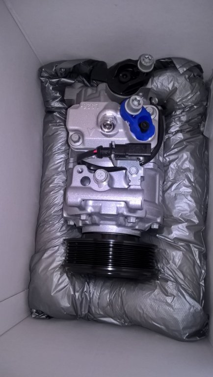

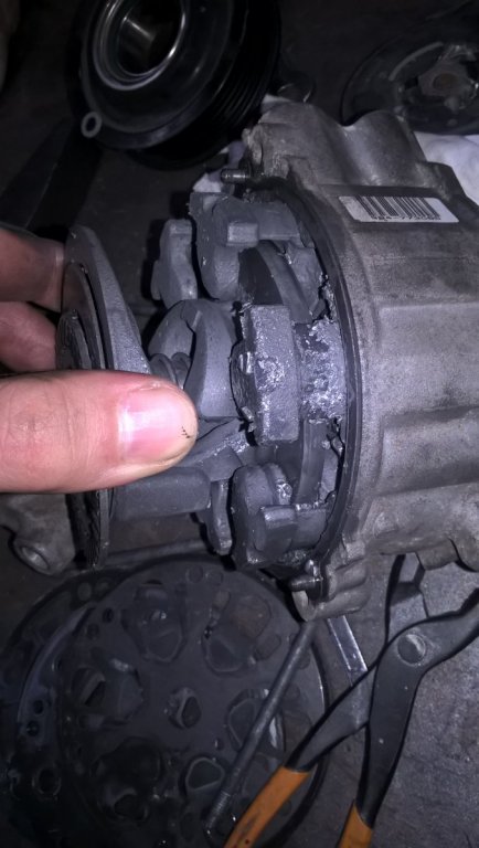

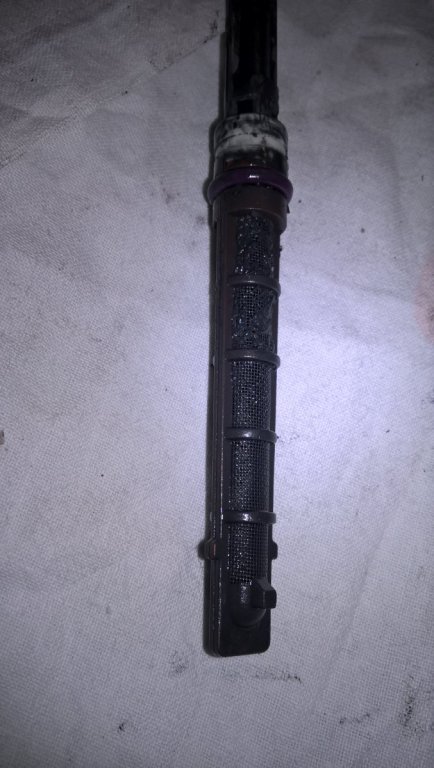

Byłem rano na serwisie klimy, ale skończyło się tylko na diagnostyce (zapłaciłem 60 zł) okazało się że na dyszy dławiącej syf (zapomniałem zrobić zdjęcie jak miałem ja w ręku), diagnoza jest taka że kompresor do wymiany, do tego skraplacz i płukanie układu. Jeśli robił bym wszystko w warsztacie to koszt 3000 zł. Ja postanowiłem części kupić sam, i tak kompresor Denso 1300 zł do tego skraplacz 340 ale już z Nissensa, resztę zabawek mam. Do tego dochodzi płukanie przewodów i parownika. Jakoś też to ogarnę we własnym zakresie i jak złożę układ do kupy to pojadę na nabicie czynnika, nie wiem czy zdążę to zrobić przed wyjazdem do roboty, jak nie to pochwale się efektami dopiero za jakiś miesiąc może dwa zależy jak długo będę na wygnaniu.
Dodane:

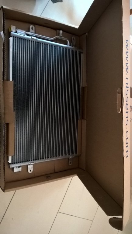

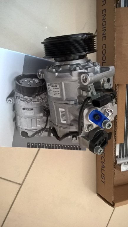

Dzisiaj odebrałem nowy skraplacz Nissensa za 340 zł oraz nowy kompresor klimatyzacji Denso (nie regenerowany) za 1300 zł.

W układzie stare zostały tylko rurki i parownik, wszystko było porządnie wypłukane za pomocą izopropanolu i sprężonego powietrza. Na miejsce starych elementów powędrowały nowe o których pisałem wcześniej.
Oczywiście wszystkie oringi z ASO, kompresor nówka Denso (nie regenerowany) a skraplacz i osuszacz Nissens, do tego dysza NRF.
Wszystko robiłem sam, jedynie co to po założeniu zabawek podjechałem jakieś 500 m na sprawdzenie szczelności zarówno mieszanką azotu z Helem oraz próżnią. Nabito 500g czynnika za co zapłaciłem 200zł (dużo ale trochę przez to że miał być express i był)

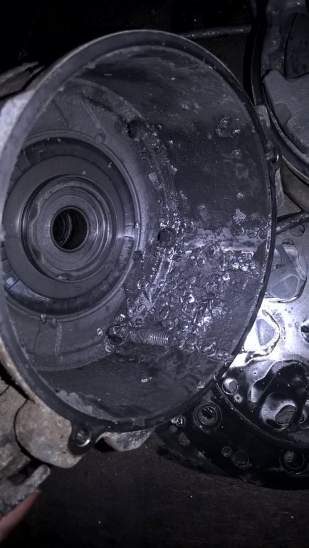

Poniżej kilka zdjęć z tego co zastałem po demontażu układu. Generalnie syf i malaria w jednym.
