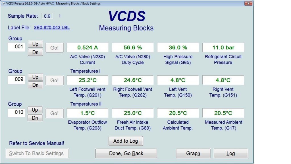

Oj szarpnęło, ale udało się zmieścić w 2000 zł ze wszystkim więc nie ma dramatu ( serwis za to samo chciał 3000 zł) więc i tak udało się 1000 zł zaoszczędzić. No i o klimie w B6 wiem już chyba wszystko :) a przynajmniej dużo
Poniżej log z przed chwili... klima odpalona na dosłownie 3 minuty, ustawiona na LO i nawiew na maxa prze kratki. Temperatury są bardzo dobre :) a w samochodzie zimno jak w lodówce.
Edytowane przez MaTeo85
dodany screen z vcds

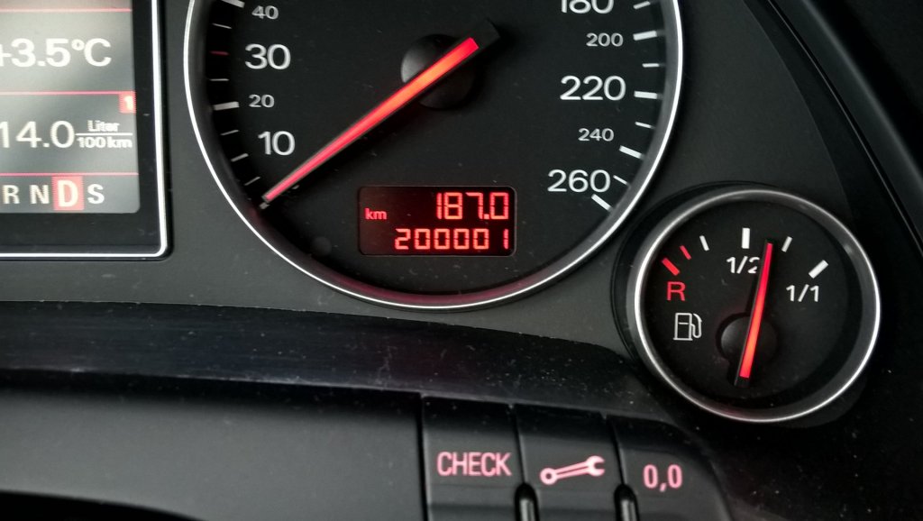

W dniu dzisiejszym na licznik wskoczyło 200000 tysięcy kilometrów przebiegu.

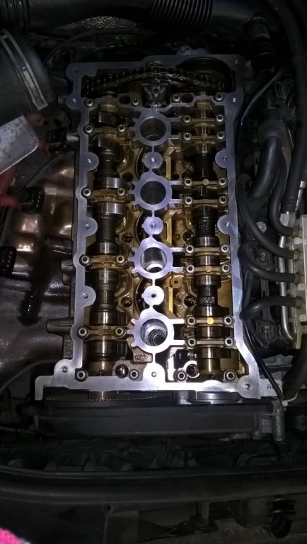

Zająłem się wymianą uszczelki pokrywy zaworów bo niestety leciało już bokiem i do świec... Uszczelkę kupiłem ori przez kolegę m1chal cena 100zł więc ani tanio ani ekstremalnie drogo, silnik pod pokrywą ładny i czysty. Dodatkowo wymienione świece bo na poprzednich już z 17 tysięcy km zrobione było. Świece wpadły znowu Denso K16TT nie mam z nimi problemu i do gazu bardzo fajnie się sprawdzają.

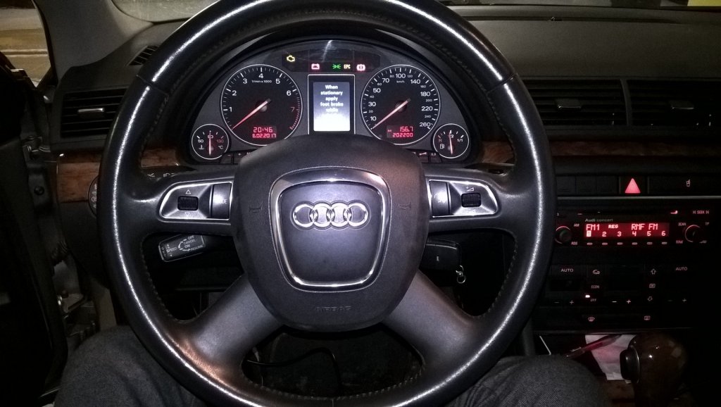

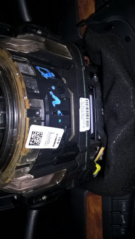

Dodatkowo zabrałem się za montaż kierownicy MF z B8 jednak po zdjęciu starej kierownicy okazało się że mam taśmę 6 pinową zamiast 12 pinową (wydawało mi się podczas dodawania rączki tempomatu że mam 12 pin) no ale nic, taśma już zamówiona może dojdzie w poniedziałek. Moduł Q, kierownica 4 ramienna z B8 i poducha z wiązką czekają, myślę że w najbliższych dniach wszystko zagości w samochodzie.
Do tego wszystkiego podmieniłem bebechy w lampce podsufitki na takie z Exeo. Moja lampka nie była przystosowana do lustra fotochromowego i po zapaleniu światła w czasie jazdy lustro się ściemniało. Od dzisiaj taki efekt nie będzie miał miejsca :)
Też zawsze jestem uczulony na wycieki :P Wręcz nienawidzę, także good job z tą pokrywą :thumbup1:
Powoli do przodu ;)
w końcu się udało zakończyć temat kierownicy MF z B8. Dzisiaj dotarła paczka z taśmą i kierownica z nowym modułem zagościła na pokładzie.
działa książka telefoniczna, zmiana stacji radiowej, głośność i SDS pomimo tego że nie kodowałem SDSa. Nie obyło się bez małego problemu, po zmianie modułu kierownicy kodowanie stracił moduł ABSu, jednak nowe kodowanie i kalibracja czujnika skrętu poszła bez problemów. Dodatkowo z własnej głupoty i pośpiechu rozkręciłem przez nieuwagę całą rączkę tempomatu i chyba coś źle złożyłem bo wywala błąd. Będzie trzeba się tym zająć na dniach.
Widzę że masz radio Concert jak ja. Jakim cudem działa Ci przełączanie stacji w lewym przełączniku na kierownicy, co ustawiałeś w VCDs?
Działa bo mam concerta ale takiego jak w b7. Bo moje auto jest z końca produkcji i dostałem takiego bonusa od fabryki.

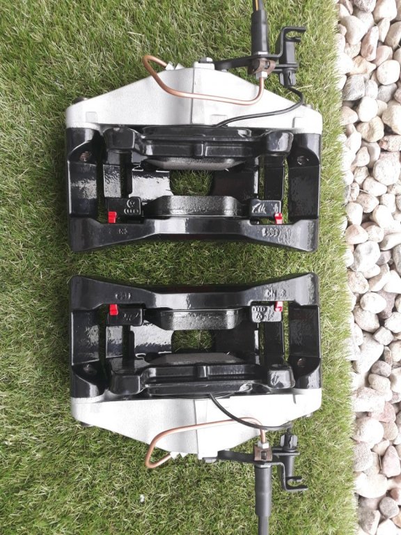

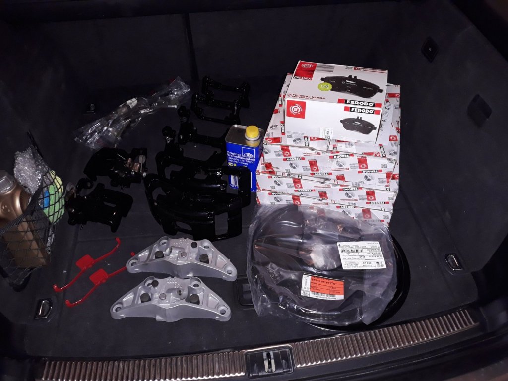

Z racji tego że ostatnio zauważyłem że zacisk w lewym tylnym kole się czasem blokuje to postanowiłem zainwestować nie w regenerację tego, a w coś większego. Obecnie mam 288/245 i czasami brakuje skuteczności. Żeby było jak najmniej inwazyjnie i jak najbardziej P&P postanowiłem że wsadzę zestaw 320/288 i tak oto wczoraj udało mi się zrobić duże zakupy u kolegi @Dev.  Zakupiłem kompletny zestaw na swapa, każda śrubka, osłony, tarcze, klocki, itp.
Z małych minusów wczorajszego dnia to podczas wyprawy do Deva strzelił mi kamień w przednią szybę i niestety szyba nadaje się do wymiany :( zastanawiam się czy robić ją z AC czy z własnej kieszeni...
Jak zamontuje zestawik na auto to zapodam foty :)

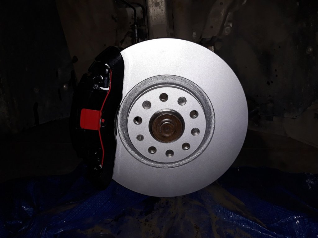

Udało się wsadzić heble 320 na przód. robota poszła sprawnie i szybko sam montaż na aucie zajął ok. 3h do tego złożenie zacisków do kupy i czyszczenie całości z kurzu ok 2h. teraz czekam na chwile wolnego żeby wsadzić 288 na tył.
