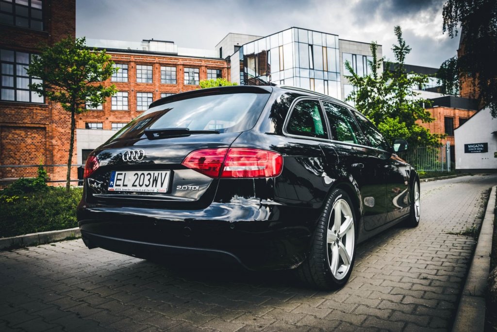

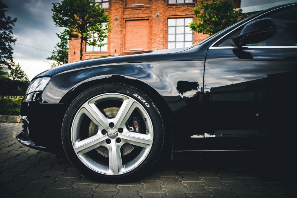

Zaczynam działać. Dzisiaj na pokład weszły nowe koła. Wygląda to tak:
Co prawda zawsze podobały mi się allroady, ale nie o to mi tu chodziło. W najbliższym czasie niestety muszę podjąć temat dwumasy (dosyć pilnie), ale wymiana sprężyn w planach.
Przód na szerokość wszedł idealnie.
Na tył potrzebne dystanse. Widać to tutaj:
04d9b4a241620260gen.jpgDziękuję Wam za porady. Baaardzo bałem się tak małego profilu - w sensie komfortu jazdy. Jest sztywniej, jest bardziej twardo, ale jest ok. A, że po mieście jeżdżę niewiele - będzie dobrze

Boję się. Mocno wahałem się między 18 a 19, ale po waszych namowach szukam właśnie 19" et35 z kapciem 235-245 /35. Może jutro uda się to nawet gdzieś odebrać ;)
19 nie musisz się bać, jest spoko.
Kolorowy FIS by się przydał :wink:
Panie, to nie takie proste, jak mi się wydawało. Szczególnie pierwszy raz boli najbardziej. Siedzę już z 2h i ogarniam te wszystkie rozmiary, ET, profile i cuda na kiju. Ogarnąłem, że najlepiej wyjdzie jakieś 235/35/19 na ET ok 35, i szerokości felgi 8J. Teraz staram się wybrać model. Długa nocka się szykuje :P

Lepiej poszukać felgę z ET ok 43 i dystansem to wszystko wyrównać . Co do felgi 19 to szukaj szerokości 8.5-9 cali
W sensie, że łatwiej patyczek pocienkować niż pogrubić? Przy ET35 może wyjść za szeroko i problem tak?
Hmm... według tej tabeli klik wychodzi mi, że np, dla szerokości opony 235 felga powinna mieć optymalnie szerokość 8.0, ale dopuszczalne są w zakresie 7-9. Rozumiem, że im węższa felga tym bardziej opona za nią wystaje (patrząc z boku), co jest niefajne, bo daje efekt brzydkiego balona?
Jak kupisz felgę z takim małym ET np. 35 to już dystansu takiego małego nie założysz i może być tak ze koło będzie jeszcze schowane w nadkolu .Co do szerokości to oryginale 18 mają 8 cali przy 19 powinno już być 8.5
Na 8" idealnie leży 225, a na 8.5" 245. Jak Masz brać oponę 235 to nie bierz więcej jak 8.5" szerokości.

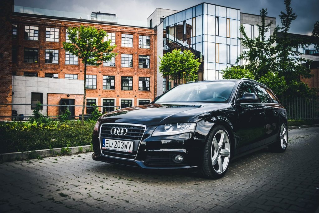

Dzisiaj przyjechały 19". Jutro wchodzą na pokład. Jeszcze bardziej się boję, że za duże, jak to teraz zobaczyłem ;). Zaraz się będę z kimś zamieniał na 18" ;)
Update pierwszego posta - po założeniu nowych kół :)
