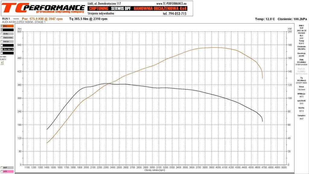

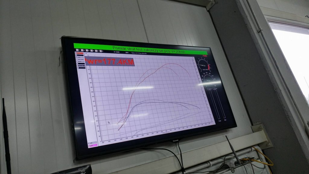

Wykres po wymianie Turbo na CAHA + nowy program
Ale żeś się podłożył pod pytania ;). A robiłeś program na oryginalnym turbo? W sensie rozkminiam ile byś miał, gdyby turbo nie wymienić. I jakie miałeś oryginalnie? Możesz jakoś wrzucić lepszej jakości ten wykres? R-Performance to jest to samo co sławny Rogal?
Tak, Rogal=Rperformance. Robiłem najpier u niego program na seryjnym turbo, wykresu niestety nie mam ale pamiętam że porównywałem te wykresy i na turo CAHA auto w okolicach 2000Rpm miało 30Hp więcej. Różnica jest naprawę mega i jak masz wolne $$$ to się nie zastanawiaj nawet bo lepiej zrobić raz a dobrze, niż tak jak ja , program na 180Hp, po wymianie CAHA i stare sprzęgło coś koło 208Hp i po wymianie sprzęgła program na 220Hp. Za każdym razem trzeba becelować.

Dzięki. Może dlatego właśnie twierdzi, żeby robić program na org. Jak powiem, że mi za mało to powie, żeby modzić dalej i drugi raz podjechać. 2x kasa
A ten szary wykres to nie jest właśnie na wcześniejszym turbo? Bo nie widzę opisu legendy na foto.

To szare to chyba było to co wyszło po założeniu turbo CAHA i programu poprzedniego.

Tutaj masz moj wykres na ori osprzecie, 143km. Akurat u mnie zdrowa seria wyszla, mialem wtedy cos okolo 160k nalatane
Edytowane przez Kooga
czyli coś ten tuner kręci przy 2000 Rpm kolega ma 107Hp a przy turbo CAHA ja mam 120HP.
Dopalilem DPFa kolejny raz i jest roznica. I widze ja nie tylko ja, ale i moja kobieta. Podejrzewam, ze kilka koni wrocilo.
Z tego co widze wymiana turbiny dorzuca ok 20 koni. Trzeba to teraz przeliczyc. Sam prog to 1400 zl za 40 koni. Wymiana turbo, IC, wyjdzie kolejne 1,5 tys za 20 KM. Pytanie na ile odczuje, czy warto itd. Najlepiej, jakbymsie przejechal taka 180KM i taka 200KM i porownal osobiscie ;)

2 godziny temu, Kooga napisał:
masz moj wykres
Na serii CAGA miales 148 koni? :o
Tak, i 23Nm wiecej niz fabryka mowi :D

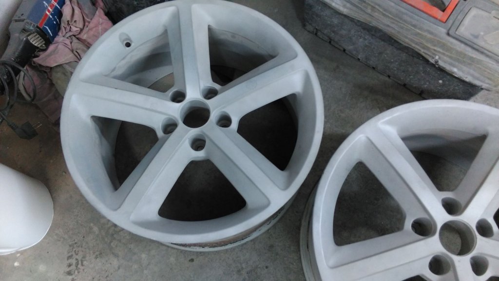

Się już na chipa umawiałem, ale zawiozłem w międzyczasie felgi do renowacji i d*pa. Okazało się, że pod tą farbą jest szpachla, być może i jeden spaw (niepewne bo przez farbę słabo widać), powierzchnia średnio równa, jedna felga pogięta, jedna guma z wybrzuszeniem, druga dziurawa.... generalnie masakra na masakrze :facepalm:. Ktoś styrane felgi zrobił na sztukę, później zamalował sprayem, później znowuż porysował i... to właśnie miałem wrzucić na zimę :mellow:
Siedzę i kminię, czy to sprzedać dalej i szukać czegoś innego, skrobać co jest i patrzeć co pod spodem, czy założyć tak jak jest i szukać na kolejną zimę dopiero czegoś dobrego

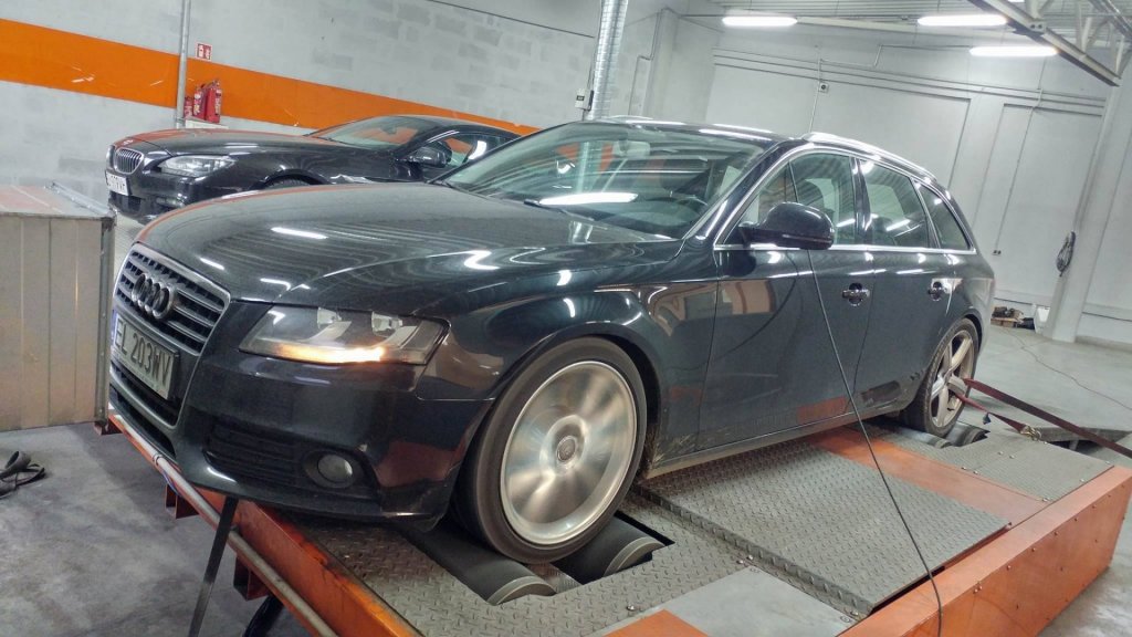

Pomotali, trochę poprawili. Ale chyba mam niedosyt. Mogłem kłaść od razu turbo z CAHA. Niedługo będę miał możliwość przejechania się 2.0TDI z CAHA z wywalonym DPF itd forumowego kolegi to porównam.
Nie powiem, że żałuje, ale jest jakiś niedosyt. Spodziewałem się... większej różnicy. Fakt, jest inaczej. Auto wydaje się jakby lżejsze o 200-300 kg. Jeździ żwawiej. Najbardziej widać różnicę powyżej 80 km/h. Redukcja przy 120km/h do czwórki budzi auto i jeszcze przyspiesza (wcześniej się co najwyżej rozpędzało). Ale to ciągle to samo auto :(. Chyba trzeba szykować się do zmiany na benzyniaka ;)

Projektu koła na zimę ciąg dalszy. Felgi po wypiaskowaniu okazały się całkiem ładne. Oczywiście nie były spawane/naprawiane. Rant do delikatnego uzupełnienia, ale jak z nimi skończę to będą ładniejsze niż nowe :)
