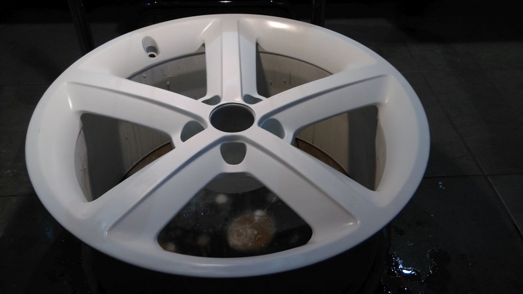

No, przejrzałem to. Turbawka faktycznie chodzi fajnie. Na taki wydech jak on bym się nie zdecydował, ale turbo kusi. Zastanawiam się na ile jest zasadne przy napędzie na ośkę. Ale kusi. Póki co mam chwilę spokoju od nowych tematów, bo felgi rzeźbię na zimę. Odebrane po podkładzie do podszlifowania. Z tydzień mi zejdzie, ale są idealne :)

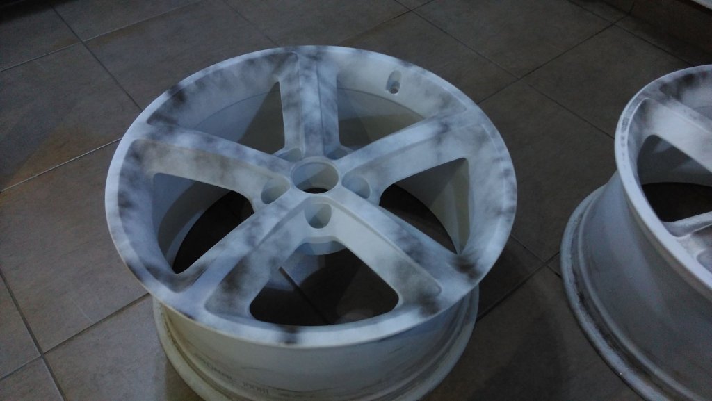

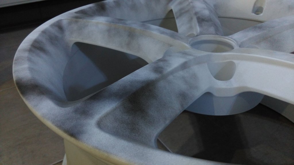

W międzyczasie zmarnowałem sobotę na matowienie felg. Paluchy odpadają, ale zapowiada się nieźle ;)

nie wiem jak u Ciebie ale na Śląsku malowanie proszkowe 18 to koszt 500zł więc szkoda czasu i roboty lepiej oddać do warsztatu co się tym zajmuje.
21 godzin temu, l.e.s.t.e.r napisał:
malowanie proszkowe
Proszkowe nie da takiego efektu jaki chcę osiągnąć
Poza tym coś trzeba robić z rękami, coby nie nosiło ;)

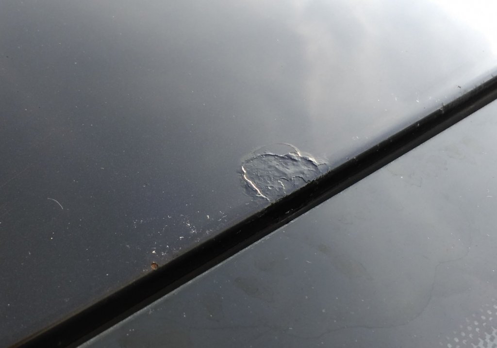

Rozpędzony pozaprawiałem odpryski lakieru na dachu. Wygląda to słabo, nie mam na to pomysłu. Lakiernik oferuje lakierowanie całego dachu (super pomysł). Ogarnął ktoś co z tym zrobić? Może jakaś uszczelka między szybę i dach? W innych autach (nie VAG) często w tej przerwie jest uszczelka, od której kamienie pewnie się odbijają. A tu, takie paprochy brzydkie :/. Chyba się kiedyś przejadę do tych, co szyby wstawiają, może wymyślą jakąś uszczelkę. Albo trzeba odpuścić ciśnięcie po zderzakach po lewym pasie, to się nie będzie zbierało kamieni ;)

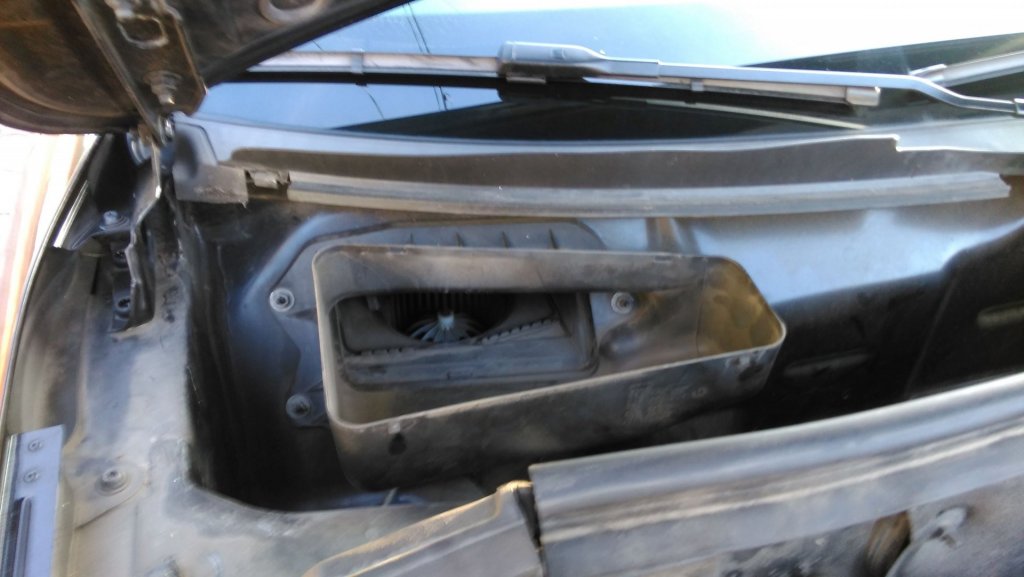

Pogoda ładna, więc grzebałem dalej. Tu podejrzewam, że powinien być filtr kabinowy nie? Dobrze, że zapisałem, który mechanik go wymieniał. I oczywiście za niego skasował. Najwyższy czas zmienić. Mechanika oczywiście. Filtr uzupełnić. IMAG5314.jpg

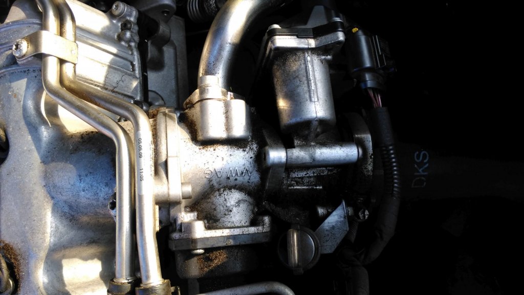

No i najbardziej smutna historia odnaleziona tego pięknego dnia - totalnie zapocony EGR i przepustnica. W zasadzie to nie wiem, z którego to, trzeba rozebrać, wyczyścić i zobaczyć. Na szczęście dwa fajne wątki na forum, jest co czytać. I rozsypała się gąbka na osłonie silnika. Widać ogromną ilość z niej paprochów na przepustnicy:
Kolego filtr kabinowy jest od wnętrza kabiny pod schowkiem, więc może jednak mechanik nie jest taki zły :wink:
Poniżej link do tematu o wymianie filtra:
3 godziny temu, Tomasz Krajewski napisał:
To jest miejsce na dodatkowy filtr montowany na niektóre rynki zbytu, można go dokupić i zamontować. Zbiera dużo śmieci, które nie dostają się na wentylator, jeden z bardziej przydatnych dodatków. Najtaniej jest zamówić na alli jak Ci nie zależy na czasie bo podróbka jest naprawdę bardzo dobrej jakości a filtr z plastikową ramką kosztuję około 1/3 ceny samego filtra (wkładu) w ASO...
Jakiś nr. ori. tego filtra ????
O kurde, dzięki. Już psy wieszałem na bogu ducha winnym, a tu patrzcie. No wentylator dmuchawy właśnie rzęzi. Pewnie coś w niego wpadło. Wypadałoby ogarnąć ten filtr, zanim dmuchawę będę ruszał.
Ale tam powinieneś mieć kratkę taką
https://a4-klub.pl/topic/393808-dodatkowy-filtr-kabinowy/?tab=comments#comment-5097876
w tym temacie wstawiałem zdjęcia po zamontowaniu takiego z alli tylko wtedy jeszcze biały wkład był.
Wymontuj, przedmuchaj i najlepiej komutator z szczotkami wymyj sprejem do kontaktów, fajnie czyści z zastałego brudy z szczotek i kurzu, do tego możesz bezpiecznie stosować ten środek na silniku elektrycznym.
Kratkę mam, do zdjęcia zdjąłem. Duże liście zatrzyma, ale drobne kawałki przejdą
Dzięki. Kolejny temat do ogarnięcia :)
Na tą kratkę przychodzi jeszcze obudowa
filtr z obudową zamiast tej oryginalnej kratki się montuje
Ja mam tą kratke i na niej obudowę bez filtra. Chyba że w 3.0tdi jest inaczej
